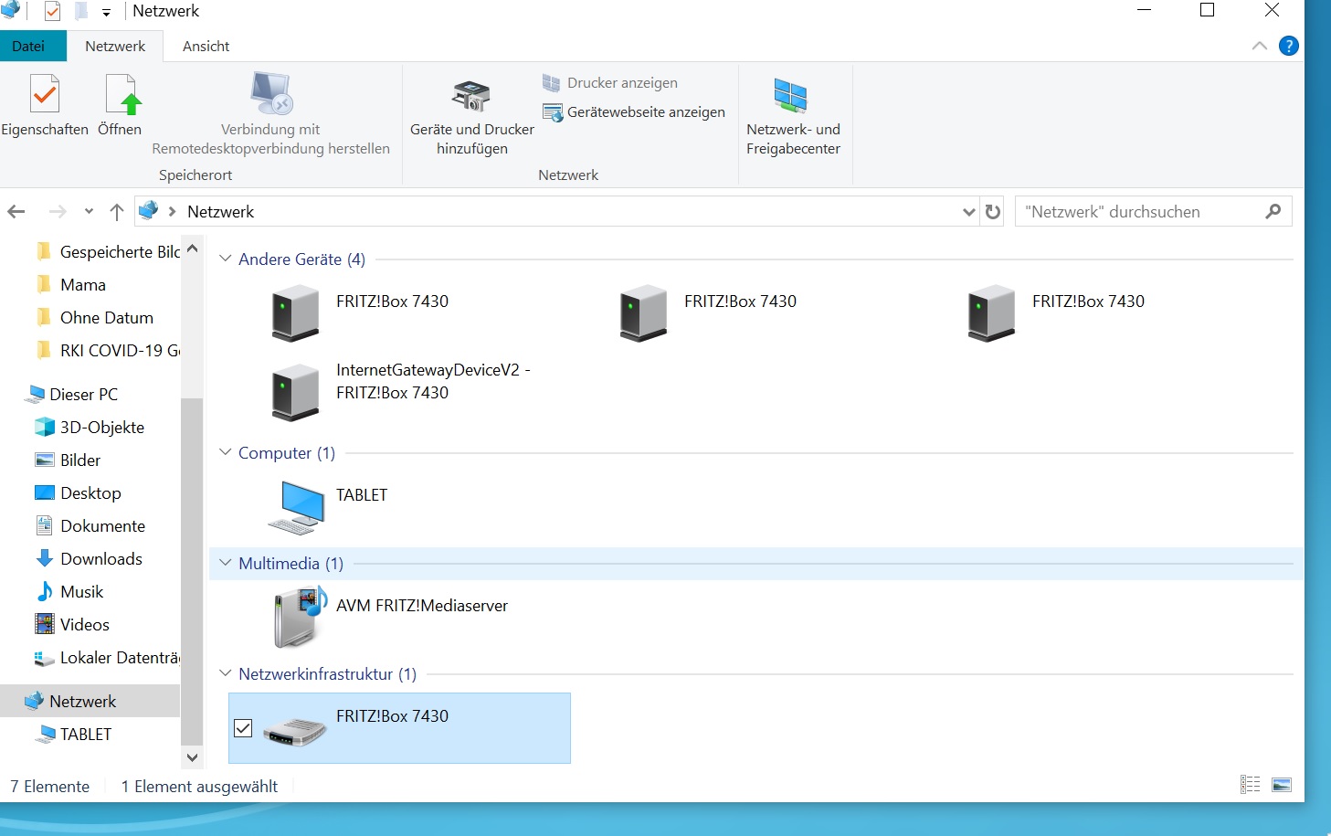

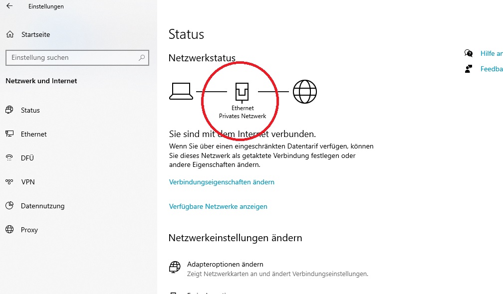

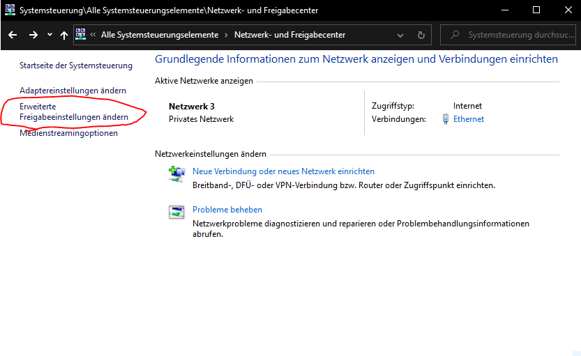

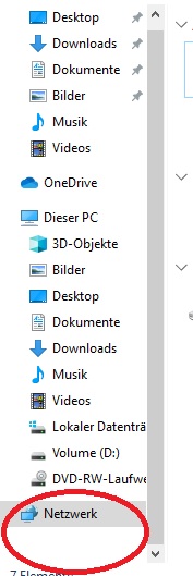

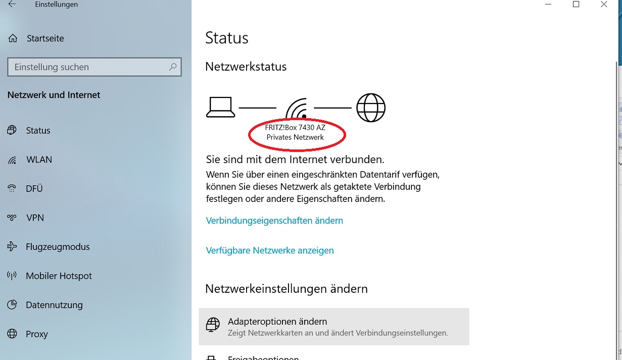

So da bin ich wieder, danke für die ganzen Tipps, aber leider bin ich nicht klar gekommen. Kann es sein, dass wir aneinander vorbei geredet haben, oder kapier ich es einfach nicht.
Das ganze mit Freigabenname usw. ist doch dafür gedacht, dass ich in einem Netzwerk bestimmte Dateien, Ordner Geräte etc. für den anderen PC freigebe, oder nicht? Mein Problem ist aber, dass ich den ganzen PC ja nicht finden kann und zwei unterschiedliche Netzwerke am Tablet und PC angezeigt bekomme:
Tablet:
Hier kann ich auch unter Netzwerk im Windowsexplorer das Tablet finden:
Am PC sieht das aber so aus:
Und im Windowsexplorer finde ich unter Netzwerk weder PC noch Tablet.
Da habe ich doch einfach zwei verschiedenen Netzwerke oder? Und bevor ich was freigeben kann, müsste ich doch da erst mal ein einziges Netzwerk haben, oder sehe ich das falsch. Jetzt weiß ich nicht wie ich das ändern kann. Beim PC hatte ich nur die Auswahl Ethernet und beim Tablet nur die Auswahlmöglichkeit Fritzbox.
