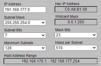

Einfach einen Subnet-Calculator benutzen.
-> http://www.subnet-calculator.com/subnet.php?net_class=B
Um die 177 und 178 abzudecken muesste es um so klein wie moeglich zu bleiben die Subnet 255.255.252.0 sein.
