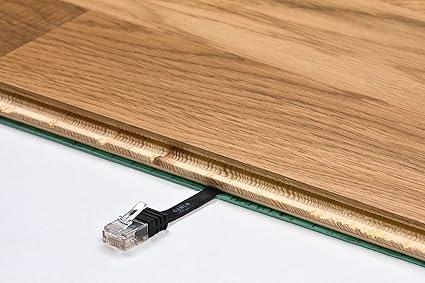

Ich würde versuchen so viele Geräte wie möglich per Kabel zu vernetzten. Diese kann man auch unter die Fußleiste verlegen oder genau darüber.
Vielleicht vom Router ein längeres Kabel in einen anderen Raum wo der Rest der Geräte mit einem Switch verbunden ist.
Es macht zwar für den Anfang mehr Arbeit - aber wenn man eh länger in der Wohmung bleiben will, lohnt sich der Aufwand für eine stabile Verbindung auf jeden Fall ;)

@sc112 ich hatte das Glück das zwischen dem Parkett der einzelnen Räume so viel Luft war das ich unter den Fußbodenleisten an den Türen mit einem Kabel durch konnte.
Cu, Abyss_X

Ok, danke schon mal für alle Antworten, ich werde mir mal die Flachbandkabel Lösung anschauen.!
Cu, Abyss_X
da würde ich mir Sorgen um das Parkett machen, ist das noch von vor den Kriegen ?
zu den Türen: kannst sie auch um die Rahmen befestigen, sieht allerdings kacke aus. In der Studentenwohnung habenwir das so gemacht, über den Gemeinschaftsgang zu einem Appartment 15m weiter im Flur ^^
Da das Kabel ja nicht auf dem Parket sondern quasi zwischen den Bereichen der einzelnen Räume unter der Leiste lag war das alles halb so wild.
