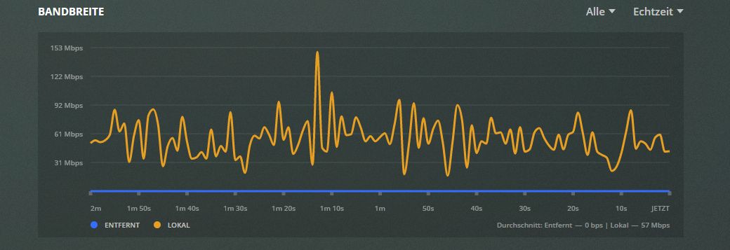

Naja, was so als "Problemlos" angesehen wird. Auch ein 50-60Mbit-Remux hat in den Spitzen deutlich mehr Bandbreiten-Bedarf.
Also nur um das mal zu zeigen:
@HisN: Ich hab jetzt nicht so ein schickes Bild(kann dir also nicht sagen, wie die Spitzen bei meinem Videomaterial sind), aber ich hab damit halt keine Probleme übers WLan.
Hab mir gestern Abend erst wieder einen mit ca. 54er Bitrate reingezogen. In HDR. Und da zuckelt nichts und Filmstart auch unter ner Sekunde.
Dass die Gegebenheiten passen müssen, bestreite ich ja auch nicht. ;)
