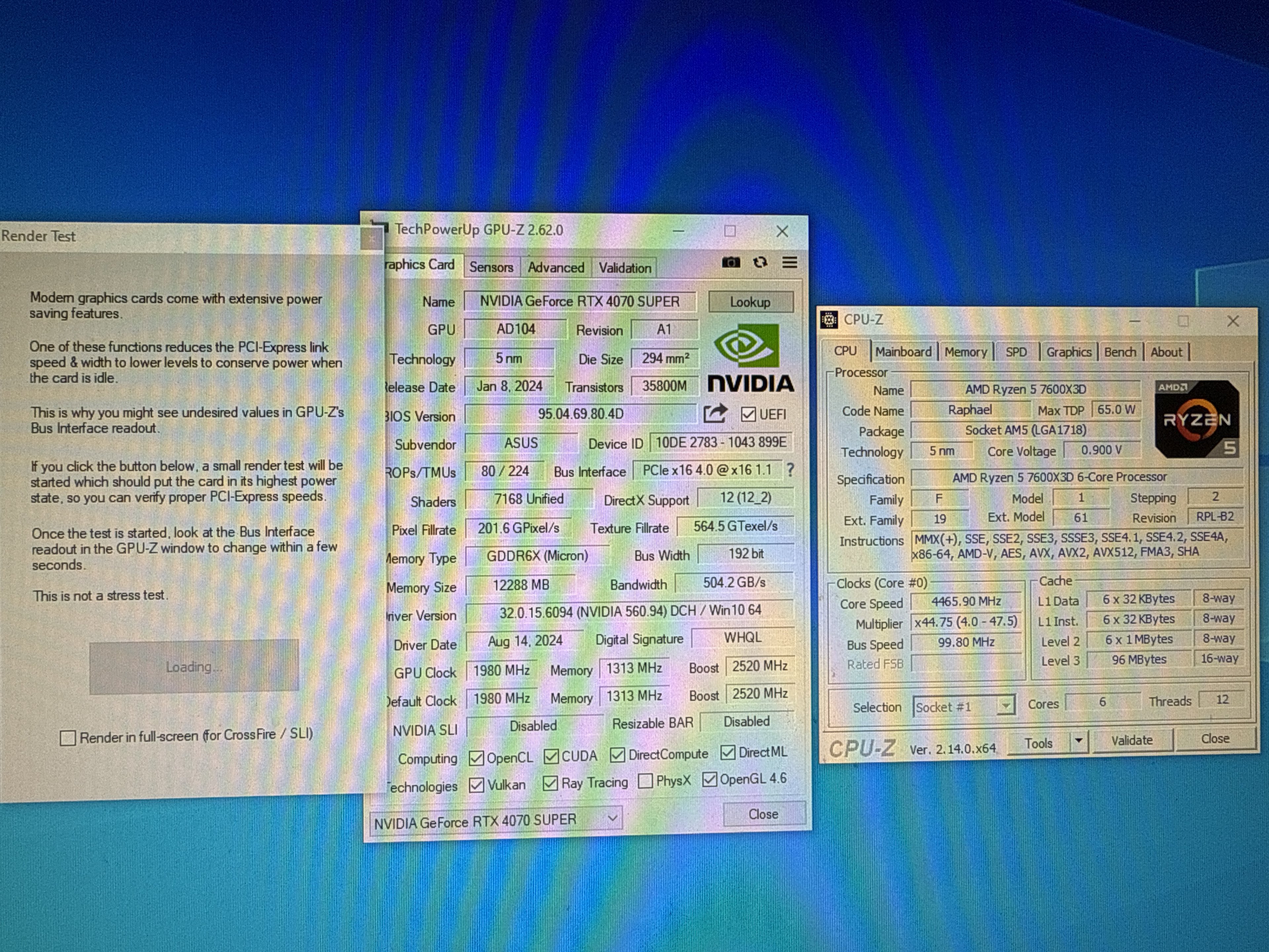

Kannst du einen Screenshot von GPU-Z (nach drücken von dem ? neben Bus Interface) sowie CPU-Z posten?
