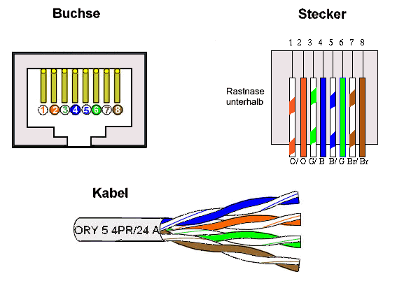

Ich bin mir nicht sicher ob mein Elektriker damals Auflege Art A genommen hat oder B
Mann soll ja beides gleich machen.
Wie würde sich das bemerkbar machen wenn die Anschlussarten unterschiedlich sind?
Würde ein Netzwerktester sowas anzeigen??
Kann da jemand aufklären?
Eine kurze Info wäre gut.
Schau dir den Stecker an, da sollte es auch erkennbar sein.
Sonst entweder es geht oder es geht nicht , Art B ist die üblichere soweit ich weiß.

Man sieht die Anschlussart auch am Stecker, das Orange-Paar und Grün-Paar ist vertauscht.
Ein einfacher Netzwerktester zeigt das Vertauschen von Kabeln an, kann aber nicht das "entpaaren" anzeigen.
Ja da must Du genau mit Lupe auf Stecker gucken. So sieht das nach B aus. Das ist in der EU am weitesten verbreitet. Ist halt die Frage ob die 2. Ader von links orange (B) oder grün (A) ist.

Gibt es beim Stecker auch Auflegeart A oder B??
