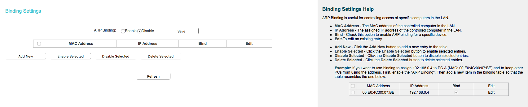

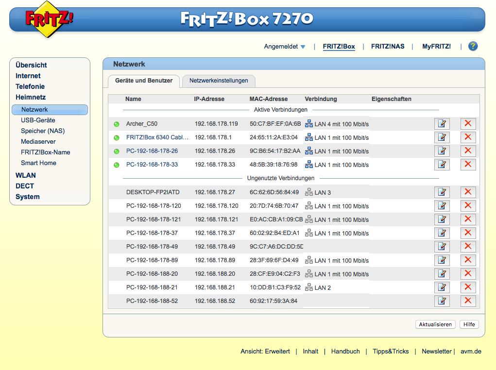

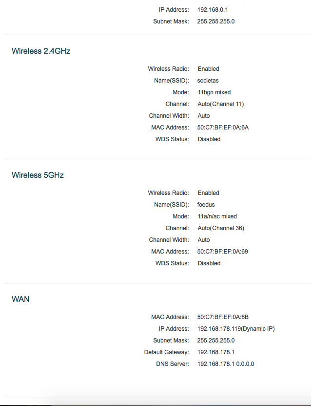

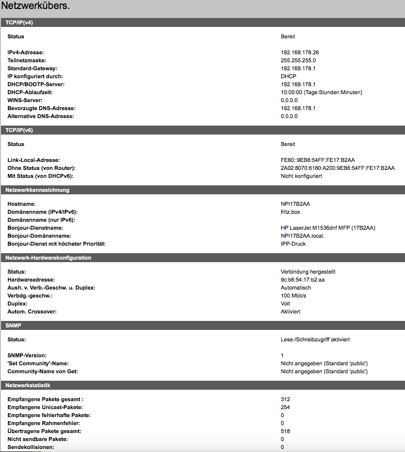

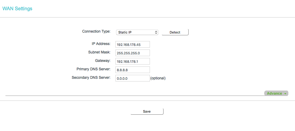

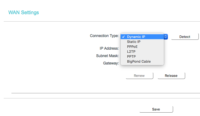

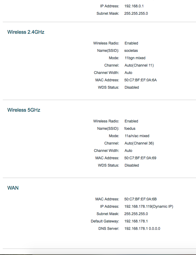

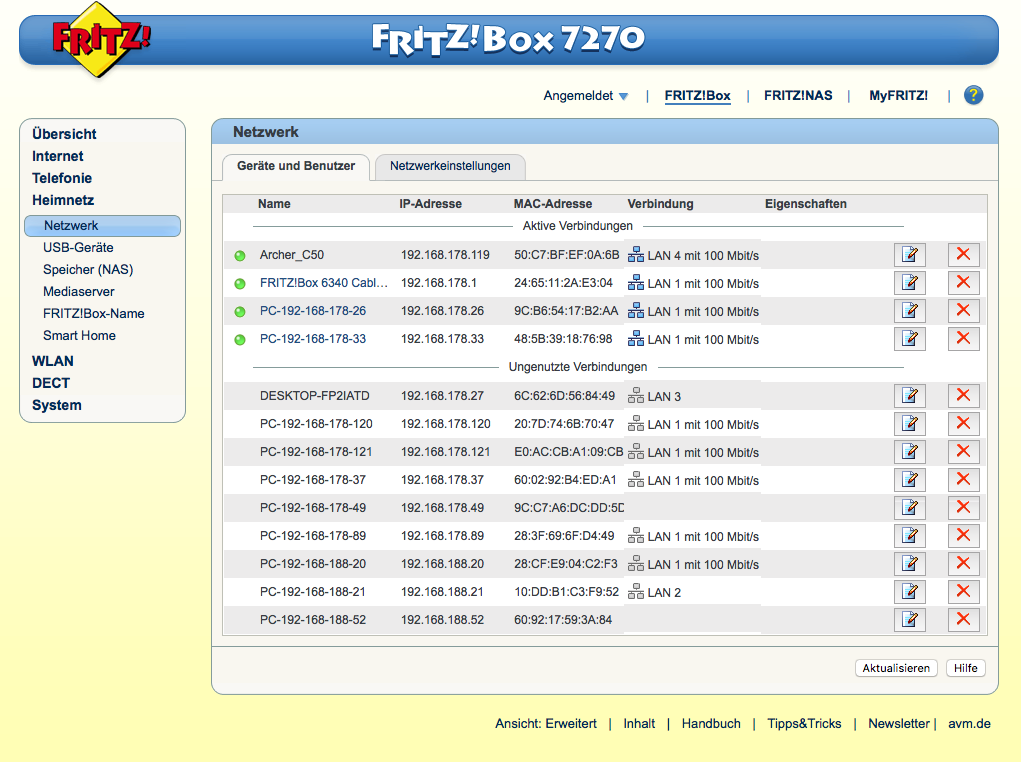

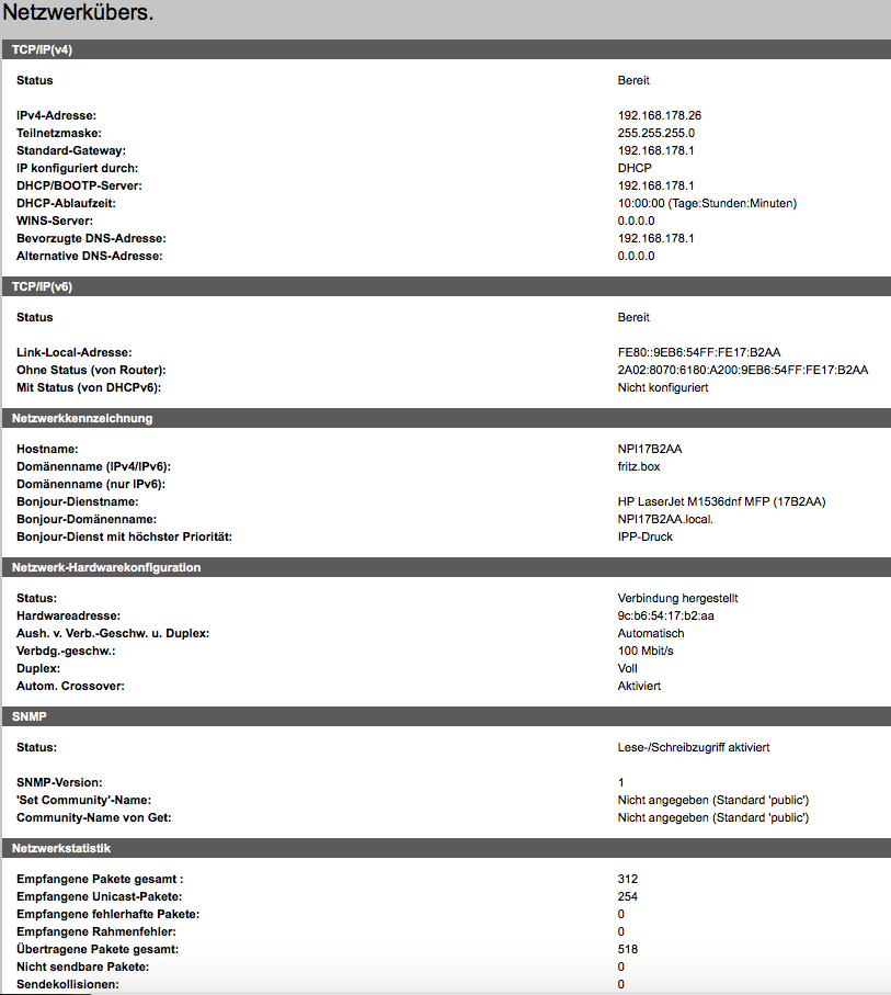

nach langfristigen WLAN-Problemen mit einer alten Fritzbox 7270 habe ich an diese einen „TP Link Archer 50“ über LAN als Access Point angeschlossen.
Das hat alle Probleme gelöst, allerdings finden WLAN Geräte den Netzwerkdrucker welcher über LAN an die Fritzbox angeschlossen ist nicht mehr. Nun kenne ich mich nicht so damit aus, muss mal da eventuell irgend ein „Türchen öffnen“?

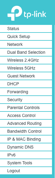

Der Drucker hängt an einer FB Cable, an der hängt die FB 7270, an der hängt der TP Link für WLAN. Als ich WLAN noch von der 7270 bezog hat es auch funktioniert. Hat jemand eine Idee? Hier mal das Menü des TP Links als Gedankenanstoß:
Vielleicht muss man auch bei der Fritzbox irgendetwas freigeben?
