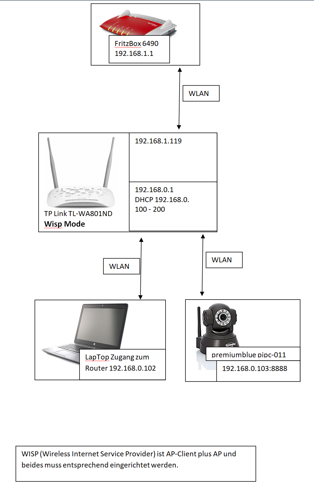

um eine WebCam (für Falkenbeobachtung), die im Kirchturm ist, mit meinem Netwerk zu verbinden habe ich einen Router mit WispModemöglichkeit mit meinem Netzwerk verbunden.
Der WispMode Router ist in einem Schuppen am Haus und soll mit einer Richtantenne zum Kirchturm (150 Meter ) schauen.
Die andere Antenne ist mit meinem Netzwerk (10 Meter) verbunden.
Leider kann ich nicht auf die Kamera zugreifen.
Ping von meinem Netzwerk an den Wisp-Router ist nicht möglich, obwohl der Wisp-Router mit verschiedenen Programmen, wie
"Angry IP Scanner" angezeigt wird.
Für jede Anregung wäre ich sehr dankbar.
Die unterschiedlichen IP Bereiche sind Absicht ?
Auf die schnelle sieht das nach einem Routingproblem aus.
Die Fritzbox und der TPlink (als client an der fritte) hat das Netz xxx.xxx.1.xxx und der tp-link "router" macht ebenfalls DHCP mit seinem netz im wisp modus und hat xxx.xxx.0.xxx.

Dabei wird der WLAN-Uplink zum WAN-Port, inkl. NAT und Firewall. Das lokale Netzwerk am WISP-Router ist daher autark und vom Netzwerk am WLAN-Uplink isoliert. Wenn du auf Geräte, die mit dem WISP-Router verbunden sind, über die WLAN-Verbindung des WISP-Routers nicht zugreifen kannst, ist das exakt das zu erwartende Verhalten, der Sinn der Sache. Du benötigst dann entweder Portweiterleitungen im WISP-Router, die entsprechend Port x vom WLAN-WAN an das lokale Zielgerät (zB die Kamera) weiterleitet, oder aber du musst den WISP-Router in den Client-Modus umschalten. Im Client-Modus ist der dann-nicht-mehr-WISP-Router als herkömmlicher Client mit dem WLAN verbunden - mit dem Unterschied, dass er eben noch einen LAN-Port oder ggfs sogar einen Switch hat, an dem man kabelgebundene Geräte ins Netzwerk bringen kann.

Mit den 20€ Router TP Link TL-WA901ND in der Einstellung:
Bridge with AP Mode
ein Remote AP
greift auf das seitherige WLAN zu, dann wird ein neues Local Wlan generiert.
