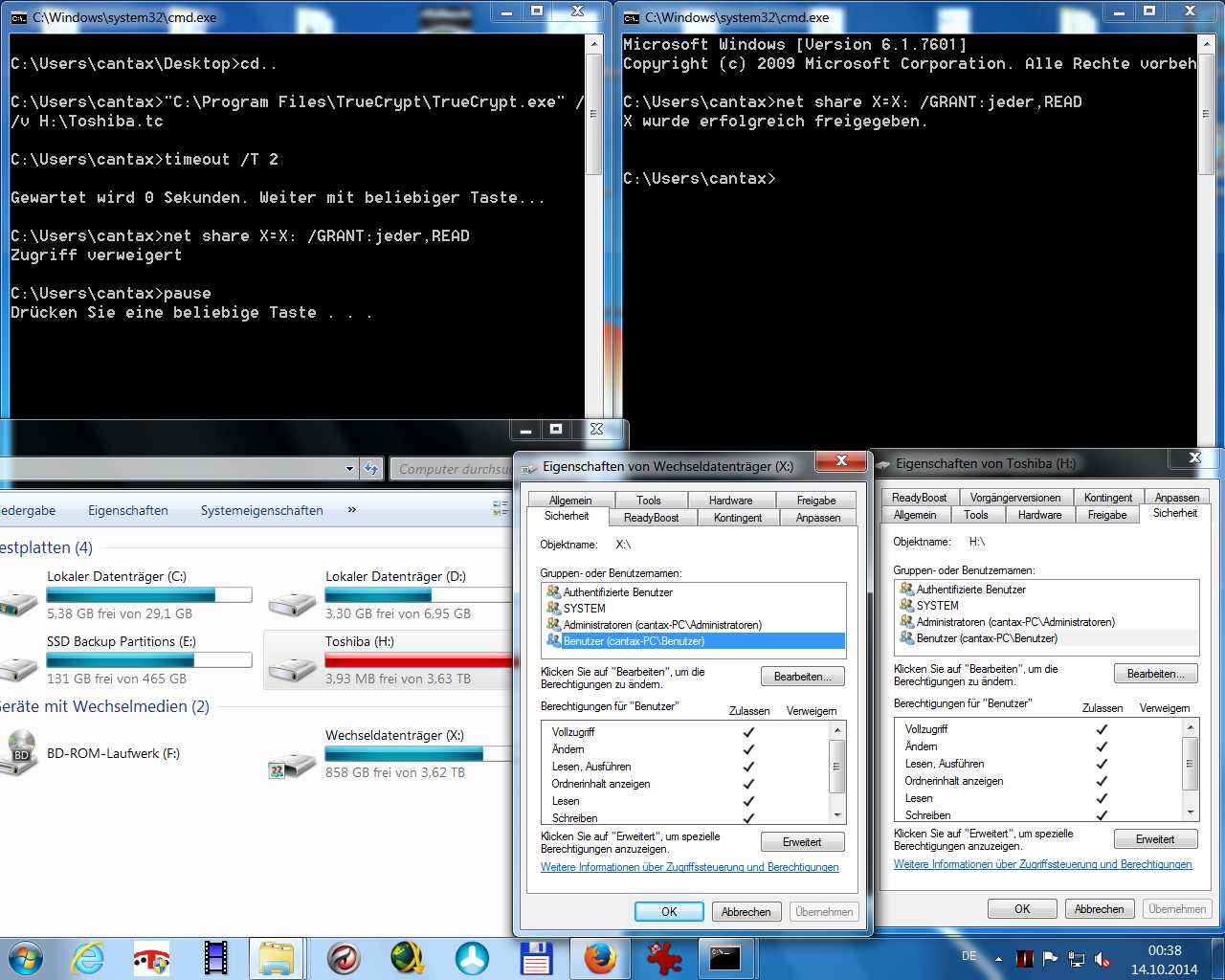

Per Batch bekomme ich "Zugriff verweigert", per CMD-Fenster und Copy/Paste funktioniert die Freigabe hingegen ohne Probleme.
Ich habe einen Screenshot angehangen der möglichst viele Informationen liefert. Links die Batch, rechts CMD per Handeingabe.
