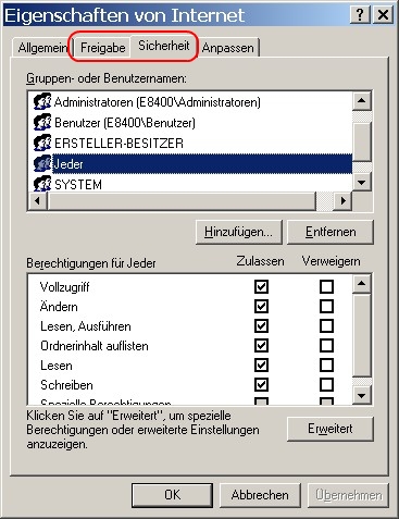

Nur unter Freigabe reicht nicht. Du musst unter Eigenschaften - Sicherheit ebenfalls Rechts einräumen, das sind die NTFS Filesystem Rechte.
Die 2 Paar Schuh:
Henryy46 schrieb:
und dann noch unter dem reiter - sicherheit - nachsehen, ob da JEDER überhaupt aufgelistet ist. Sollte das nicht der fall sein - jeder - anlegen und damit dürftest zugriff auf die ordner/laufwerke haben.
Vielen Dank! Das ist es gewesen, allerdings komme ich nicht in meinen Profilordner rein, wo auch die Bibliotheken mit Musik und Filmen drin sind, kann man da was machen?
