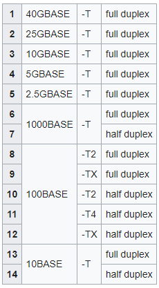

hildefeuer schrieb:
Die Strecke fällt ja auf 100mbit zurück. Das bedeutet ja, das der Fehler bei den 4 Adern sein muss, die für gigabi zusätzlich gebraucht werden.
Das ist pauschal nicht richtig.
Nach IEEE geschieht das Aushandeln des Übertragungsmodus auf beiden Seiten anhand einer Prioritätenliste um die maximal mögliche Performance zu ermitteln:
1000BASE-T fällt zuerst auf 100BASE-T2 und -TX auf 2 Paaren zurück, dann aber auf -T4 was wiederum alle 4 Adernpaare nutzt, an das Kabel dabei aber nur die Anforderungen einer 10BASE-T Verbindung stellt.
Das ist zugegeben eher unwahrscheinlich, da aber Gigabit 1000BASE-T nur unwesentlich höhere Anforderungen an die elektrischen Eigenschaften des Kabels stellt als die zwei 100MBit/s Varianten immer dann im Bereich des Möglichen, wenn die Störgröße das gesamte und nicht nur einzelne Adern des Kabels beeinflusst.
