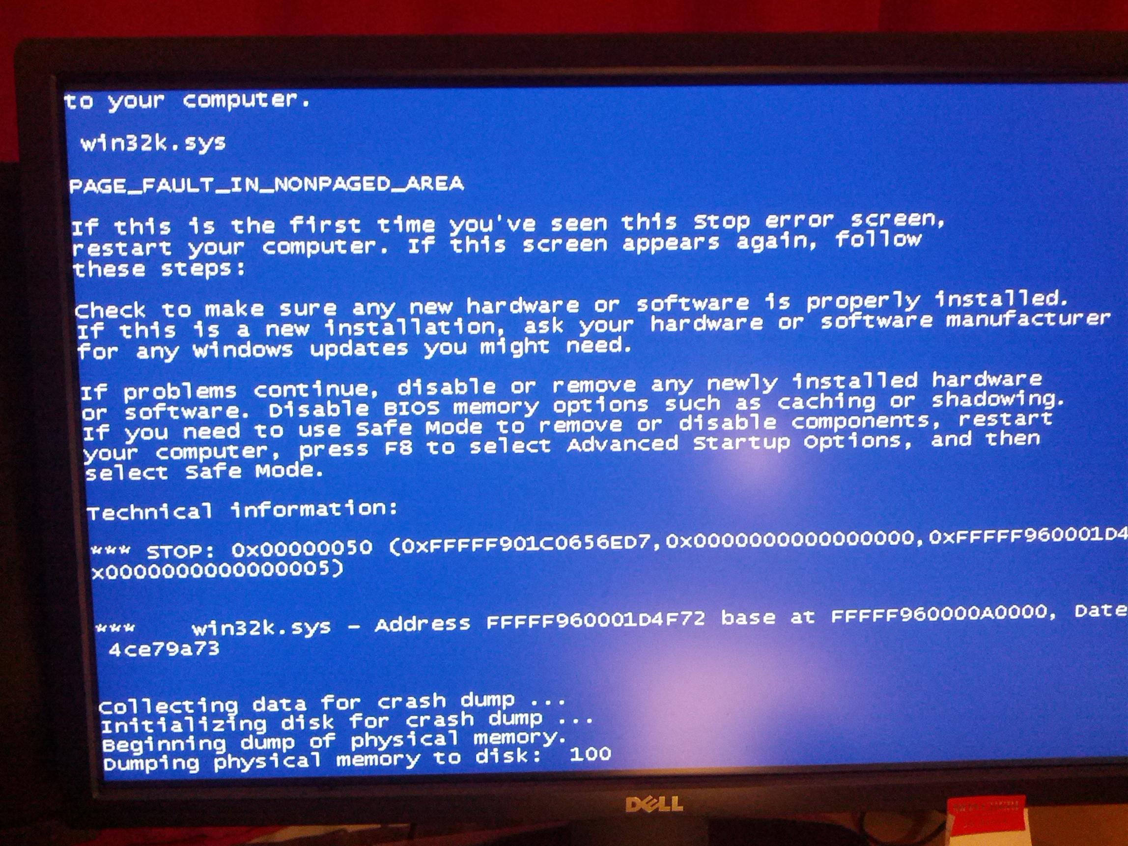

Heute installiert, Problem: beim Anstecken des Netzwerkkabels und Verursachen von Traffic stürzt der Rechner ab (nach 40-180sec), da der Bluescreen nur für eine gefühlt ns aufflackert, kann ich leider mit keiner Fehlermeldung dienen, kennt da jemand einen Trick?

PAGE_FAULT_IN_NONPAGED_AREA --> Arbeitsspeicher?
Würde ich zumindest mal angehen, ja.
Lad dir wie gesagt mal das Memtest und lass es laufen.

okay, sind so gut wie alle Bluescreens von der ntoskrnl.exe.
Ist meistens der RAM oder die Grafikkarte.

Ja, es lag letztendlich doch am Ram. Nach Installieren der Intel HD Graphics Treiber, war es minimal besser, aber die Abstürze traten immernoch auf. Also Memorycheck laufen lassen, direkt Fehler ohne Ende gefunden.
"Hammer"ram gegen meine Kingstonriegel getauscht (auch 1333er) und seitdem läuft er einwandfrei!
