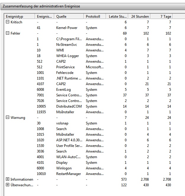

Hey habe hier auf einem Notebook ein Problem.
Es ist ein Asus x72V mit Intel T9400, GF 9650mGT, 4GB DDR2-800, Windows 7 Prof. 64 bit.
Leider stürzt er immer nach 2-5 min ab. Zunächst friert der Bildschirm ein, manchmal lässt sich dann die Maus noch extrem langsam und rucklig bewegen, aber nach kurzer Zeit wird dann der Bildschirm schwarz und nichts geht mehr.
Habe hier ein Bild aus dem Ereignisprotokoll:
Verdächtige gerade den Grafikkartentreiber, der ist vorher schonmal abgestürzt mit Fehlermeldung.
Habe ihn gerade im Abgesicherten Modus laufen, bisher keine Probleme.
Das Bild ist wenig hilfreich , denke aber auch das es am Grafiktreiber liegen könnte.

Nach weiteren Recherchen hab ich rausgefunden, dass ein BIOS Update den Fehler beheben kann, und siehe da, es funktioniert wieder.
Falls vielleicht mal jemand ein ähnliches Problem hat mit einem Asus Notebook und der 9650mGT -> neuestes Bios installieren!
