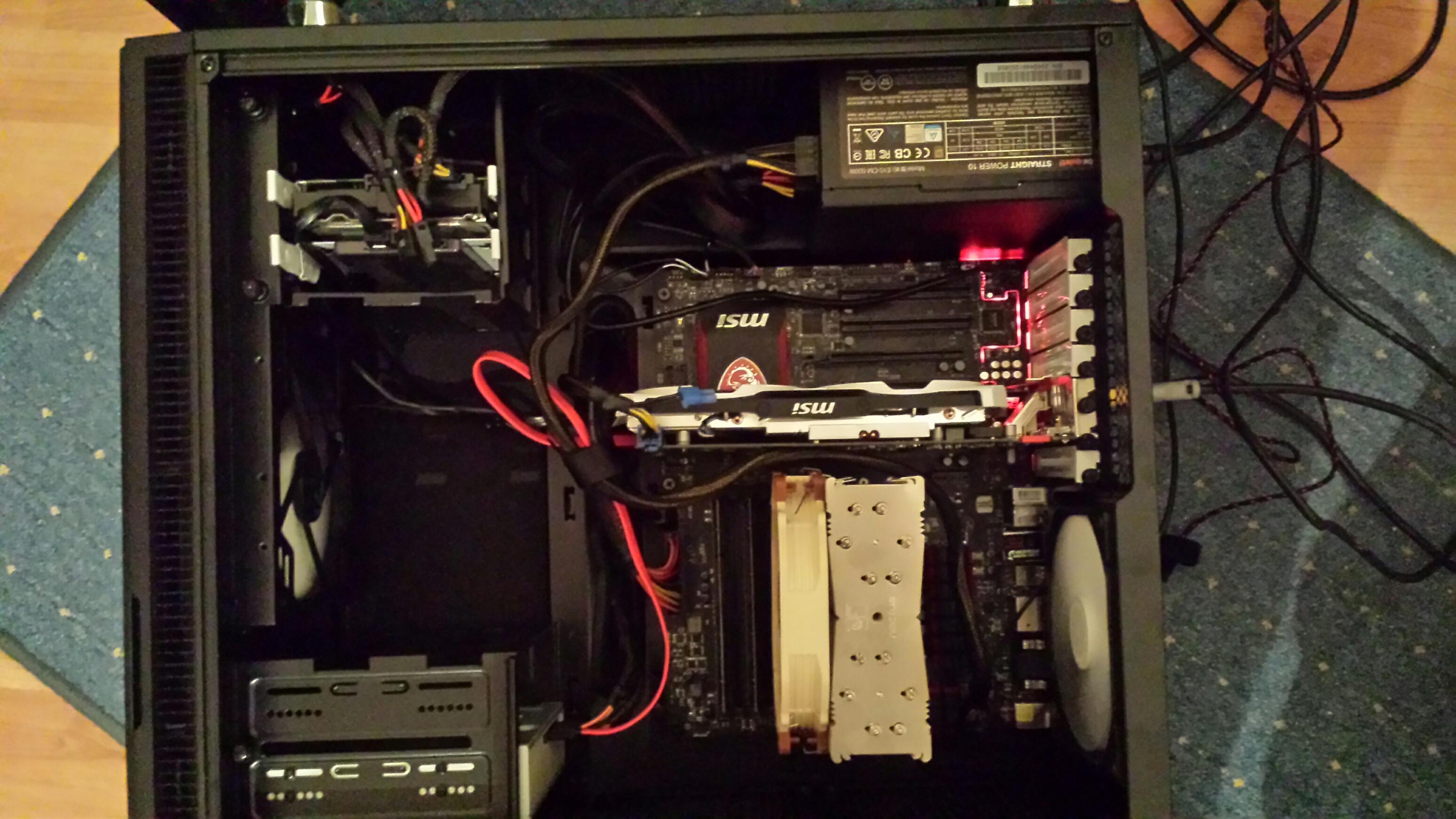

Hallo ich bin ziemlich Ratlos. Habe heute mein neuen PC zusammen gebaut.
1 Crucial Ballistix Sport 8GB DDR3 Kit 1600MHz
1 Samsung SH-224DB schwarz Bulk
1 Seagate SSHD ST2000DX001 Hybrid 2TB
1 Noctua NH-U14S
1 MSI Z97 GAMING 3 Sockel 1150 ATX
1 Intel Core i5-4690K Boxed
1 be quiet! Straight Power 10 CM 500 Watt
1 MSI GeForce GTX 960 2GD5T OC 2GB GDDR5
1 Fractal Design Define R5 Black-Edition
Alles sorgsam zusammen gebaut - wie schon zig male zuvor- drück den Starterknopf. Lüfter laufen an.(PC, GraKa, Gehäuse) FP
hat auch Saft. LED vom Mobo leutet, aber nix geht. Weder über die Graka noch über das Mobo kommt kein Signal am Monitor an.
Was ist das Problem? Kann mir bitte jemand helfen!

Alle Kabel sind angeschloßen. Trotzdem tut sich nix. Mir fällt nur auf, dass auch die USB Maus nicht leuchtet egal welchen Anschluß ich auch nutze.
Tastatur leuchtet kurz auf, bleibt aber dunkel(ist eine beleuchtete). Ist das Bord eventuell defekt?
Was ich noch feststellen konnte ist, das wenn ich das HDMI Kabel direkt am Mobo anschließe, die Lüfterdrehzahl sinkt. Einmal haben sogar alle Mobo Lüfter nicht funktioniert. Grakaluefter und Ntluefter liefen weiter. HDMI wieder am Graka angeschlossen und alle Lüfter liefen wieder.
