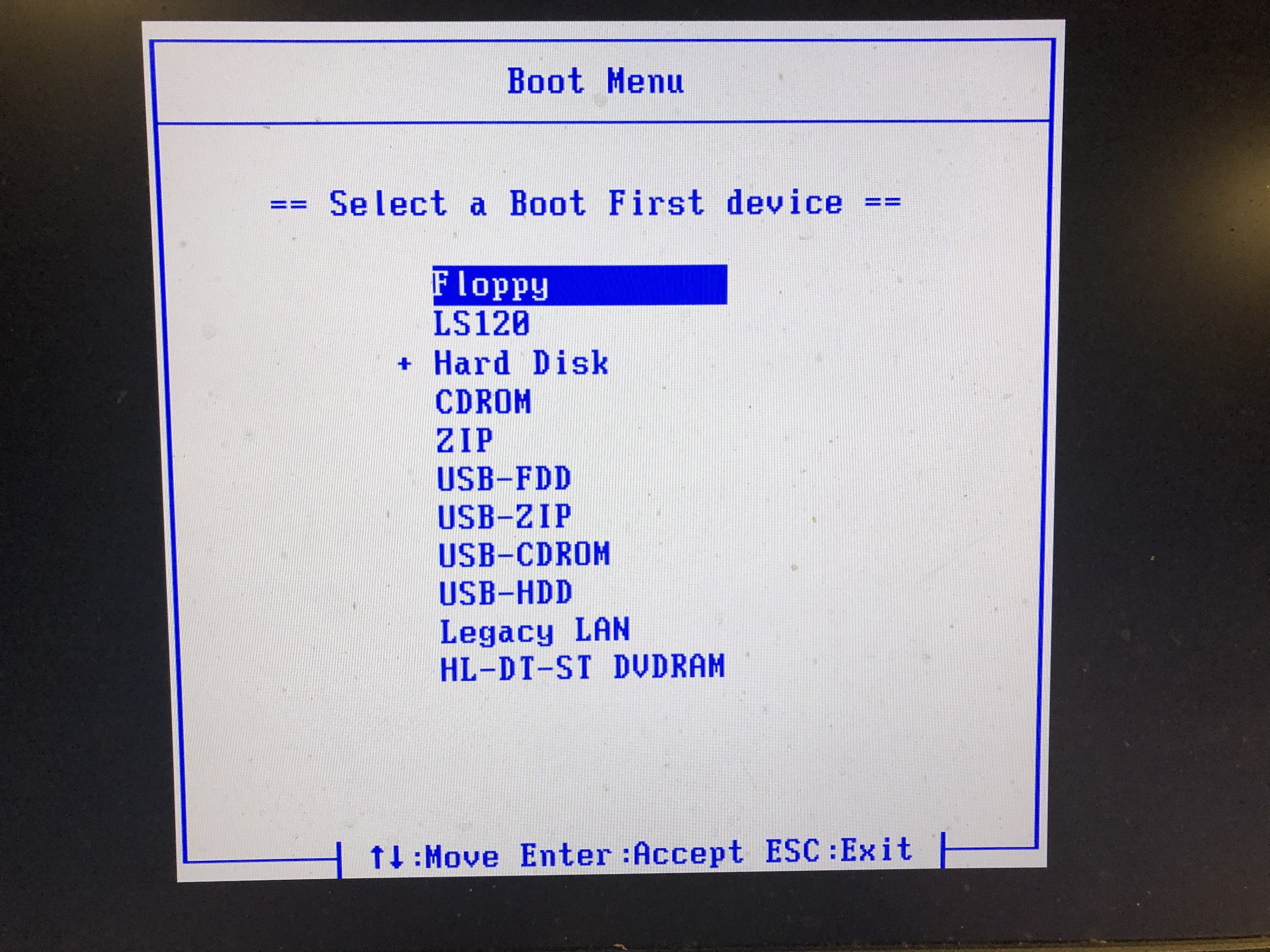

Ich habe es erst mit einem USB-Stick versucht, bei dem es immer zur Meldung "Device entfernen und irgendeine Taste drücken" kam.
Danach habe ich es mit meiner Original Win7 CD-ROM versucht. Es bootet konsequent über die Festplatte!
Ich habe im BIOS als erste Position das CDROM-Laufwerk und als zweite die HDD eingestellt.

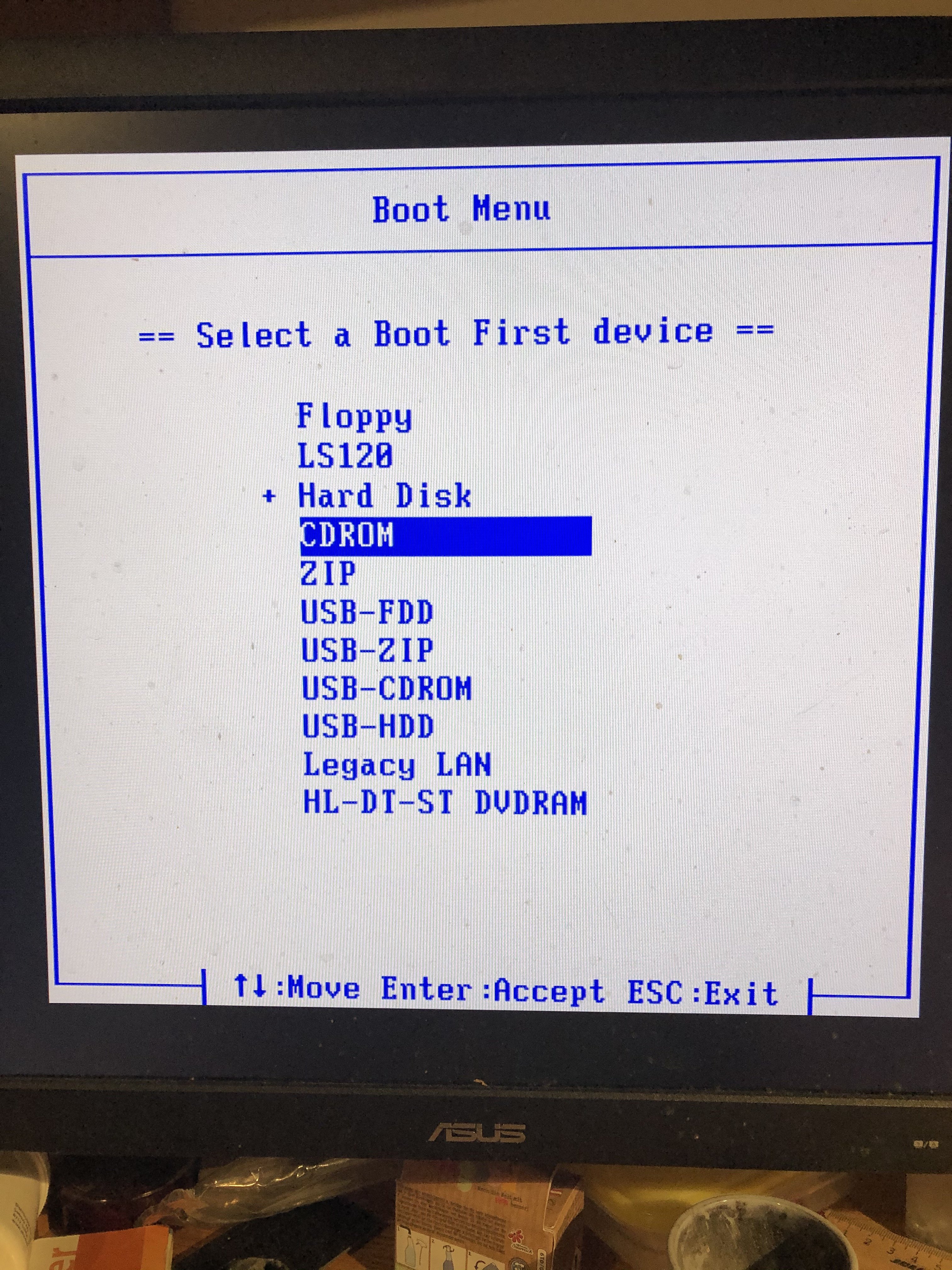

Nach dem Drücken von F12 habe ich immer wieder versucht, das Kreuz von HDD auf CD-ROM zu ändern. Ohne Erfolg.
Wie bringe ich jetzt mein System dazu, dass es endlich vom DVD-Laufwerk bootet? Das Laufwerk selber ist in Ordnung.

Was kommt hier, wenn Du auf Enter drueckst?
An dieser Stelle im Bild, bewegst Du mit den Pfeiltasten die blaue Markierung auf den gewuenschten Datentraeger und mit Enter bestaetigst Du das davon gebootet werden soll. Fuer Dein CD/DVD waere das der letzte Eintrag.

Statt "CDROM" (nur ein generischer Eintrag) müsstest du "HL-DT-ST DVDRAM" wählen. Das ist das tatsächliche Laufwerk.
Letzter Eintrag HL-DT-DVD. Sagst ja selber, er bootet nicht von DVD. Also warum nicht das DVD Laufwerk einstellen, wenn schon explizit mit Namen dort steht. Und beim USB denke ich auch das der Datenträger nicht richtig erstellt wurde.

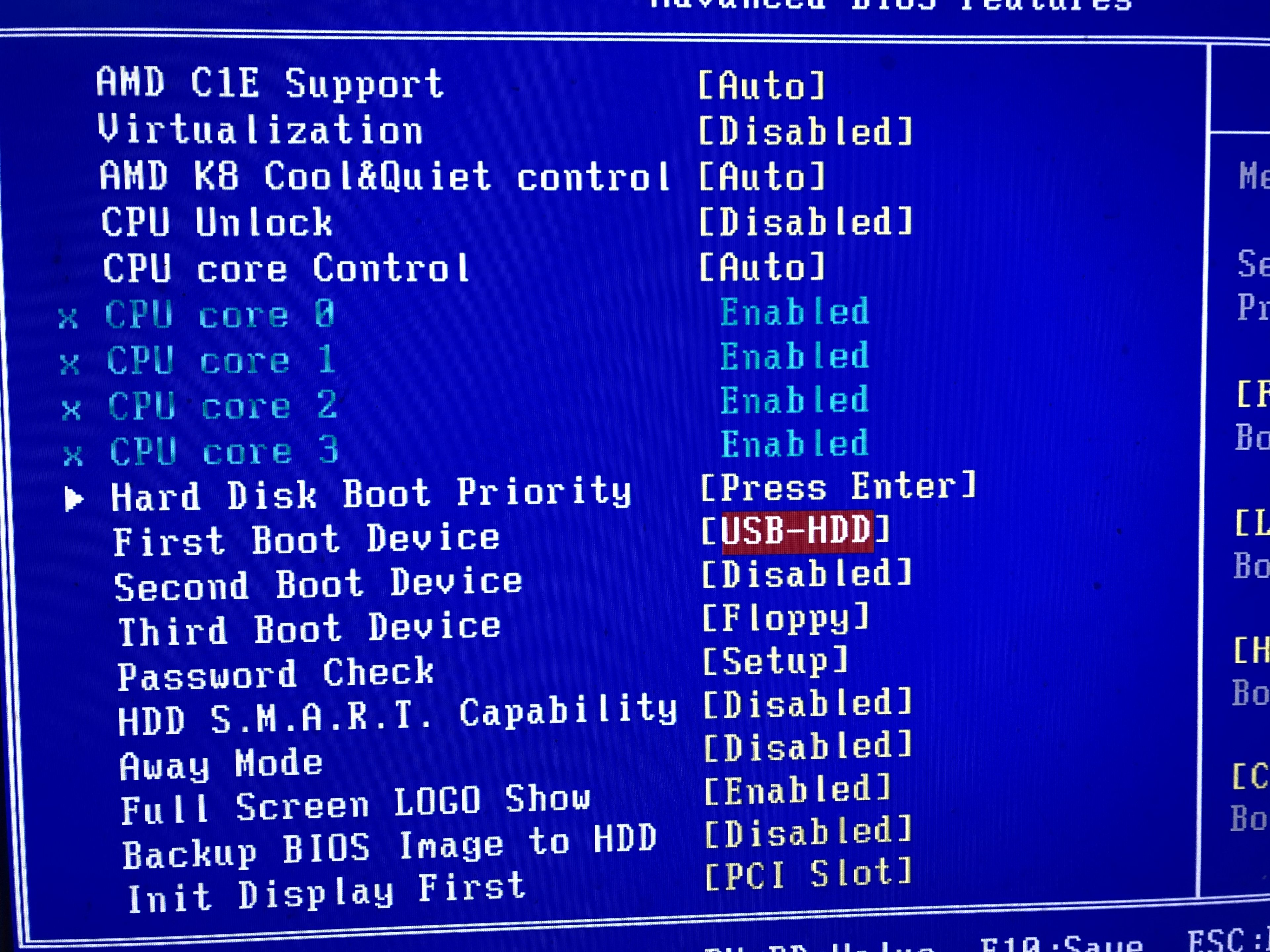

Stell mal DIREKT in BIOS :
first boot device HL-DT-DVD
Second boot device HDD ein
Wichtig das bei HDD boot priority deine Festplatte steht auf die du installien willst. Mit F10 bestätigen und Enter speichern

Bei deinen Bios-Einstellungen (Boot-Reihenfolge) würde ich folgendes festlegen:
3. Floppy oder deaktivieren - es schadet nicht, es aktiviert zu lassen.
2. CD-Rom
1. HDD, etc.

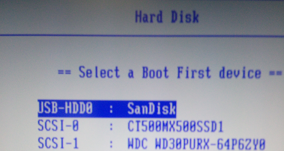

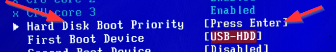

Und hier kommt es darauf an, bei eingestecktem Stick die Reihenfolge mit "Press Enter" auf den Stick zu justieren. Wird der Stick nicht eingesteckt oder nicht erkannt - siehe oben - dann kannst du nur zw. den Festplatten auswählen bzw. bootet das Bios dann automatisch, je nachdem, was da angeschlossen ist.
Mit F10 dann sichern und das Bios verlassen. Hier ist es ggf. ratsam, den Rechner auszuschalten und 20 Sekunden zu warten.
