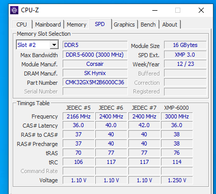

Was für Riegel sind denn das genau?
Es gibt bei DDR5 Module mit Profil für Intel (XMP) und Module mit Profil für AMD (EXPO).

Fragger1986 schrieb:
Die haben kein EXPO, nur XMP

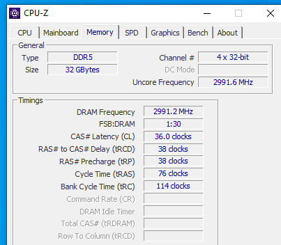

Läuft der RAM mit dem XMP einwandfrei?
Bisher habe ich bloß das XMP Profil geladen, mehr hab ich noch nicht ausprobiert. Ärger mich gerade damit rum ein RAID Volume zu erstellen....
Aber der RAM läuft soweit ganz gut.
