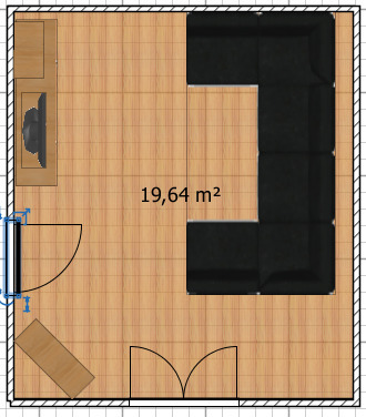

Die erste Frage die ich mir stelle: Ist die Aufstellung einer Surround-Anlage in dem Zimmer überhaupt möglich?
Nachstehend findet ihr eine Skizze des Raums inkl. der bereits fixierten Basis-Möblierung:
Die längere Seite des Zimmer ist 4,70m lang, die kürzere 4,16m - kommt also auf etwa 20m². Die Wand neben der Tür, auf der die Wohnwand stehen wird hat eine länge von 2,50m. Die Wohnwand selbst hat eine länge von 2m. Das Sofa ist etwa 3,40m lang (vl bissl übertrieben, aber wir möchten viel Platz zum herumkugln. Aufgrund der Sofa-Größe, könne wir es auch eher nicht anders positionieren - etwas in der Raum hinrücken (30cm), weg von der hintern Wand, geht natürlich.
Was würdet ihr mir für eine Aufstellung der Lautsprecher empfehlen, und welche Lautsprecher Bauform würdet ihr mit empfehlen? Kommen für die Front Standlautsprecher in Frage oder soll ich lieber auf Kompakte - bzw. Regallautsprecher zurückgreifen?

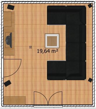

Im Falle von Standlautsprecher hätte ich mir folgende Aufstellung überlegt:
Der rechte Lautsprecher würde hier in der Raumecke stehen (etwa 30cm von der Rückwand und 15cm von der Seitwand entfernt). Jetzt habe ich schon öfters gehört das die Aufstellung in der Nähe der Ecken nicht ideal ist und dröhnen verursachen kann.
Sollte man die Aufstellung so trotzdem riskieren oder sollte ich besser eben auf Kompakt- oder Standlautsprecher zurückgreifen?
Den Aufstellungsort für einen Subwoofer habe ich in der Skizze noch gar nicht gefunden :confused_alt:

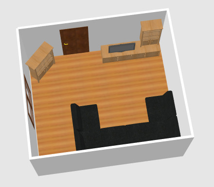

Warum stellst du den Fernseher nicht dahin wo die Bilder sind, und den Sofa gegenüber?
ps: oh sry, das sind ja Fenster:p
Welche Bilder? :confused_alt:
Meinst du die Wand links vom Sofa? Dort sind keine Bilder, sondern ein Fenster. Fernseher direkt vorm Fenster wird möglicherweiße auch nicht so optimal sein, oder?

Auf deiner Zeichnung vermisse ich nicht nur den Subwoofer, sondern auch den Center Speaker ;)

Ja du hast recht, der Center fehlt in der Skizze natürlich - dieser wird entweder unter dem Fernseher im Low-Board positioniert (wenn sichs dann von den Maßen ausgeht) ansonsten an die Wand direkt über dem Fernseher.

Von den Jamo würde ich dir mal abraten, ein seitlicher Bass der das Lowboard zum schwingen anregt und ein Bassreflexrohr das genau in die Raumecke strahlt sind wirklich keine Bedingungen die ich den Jamo antun würde - das wird dröhnen.
Du brauchst Lautsprecher die im Bass nicht zu dick auftragen und/oder geschlossen sind. Die Heco Victa wären meiner Ansicht nach viel besser geeignet für die Aufgabe mit der Raumecke.
Die GLE Serie von Canton wäre auch geeignet.
Die hinteren Lautsprecher würde die Unterkante der Box auf höhe deines Kopfendes wenn du sitzt - und würde sie aufeinander Strahlen lassen, auf diese weise nimmst du die hintere Wand als Reflektor mit womit die Lautsprecher schwerer zu orten wären.
Meine Situation hinten ist ähnlich wie deine, habe mir Wandhalter mit Drehteller gebaut und mit dem aufeinander Ausrichten das beste Ergebnis.

Der Standort des Subwoofers ist bei einer empfohlenen Trennfrequenz von unter/gleich 120 Hz frei wählbar und beeinflusst die übrigen Lautsprecher nicht. Ideal ist eine Platzierung innerhalb der geraden Strecke zwischen den beiden Front-Satelliten.
Hossa...
Wenn du als Front 2 Standlautsprecher an der Position deiner Skizze aufstellst wird der rechte anders klingen als der Linke. Der eine frei der andere in Ecke.
Zum Thema Sub. Gute Standlautsprecher kommen auf grund ihres Volumen schon sehr weit runter. Kann sein das du erst mal gar keinen brauchst (vermisst). Seh zu das der Höchttöner auf Ohrhöhe ist und das ganze Setup gescheit im Raum verteilt ist. Das bringt schon einen Mehrwert.
