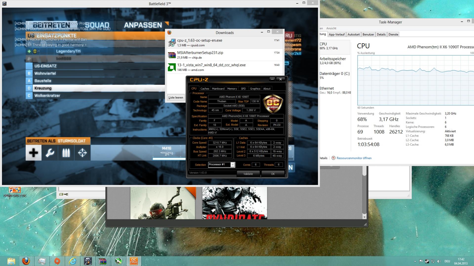

wie ist deine RAM Auslastung?
Spiel doch mal ne Runde und zeichne alle Auslastungen auf. Diese postest du dann hier
Also ich habe jetzt beim Arbeitsspeicher eine Auslastung von 75 % beim CPU eine von 63%, nur ich weiß blöde Frage aber wo seh ich denn die der Grafikkarte?

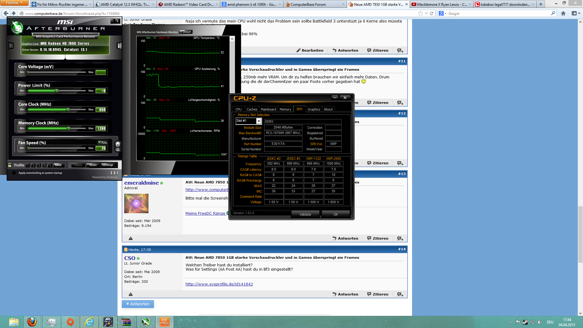

Also die GPU auslastung war bei 96%
Hi, deine alte GTX 470 hat ca. 250mb mehr VRAM. Um dir zu helfen brauchen wir einfach mehr Daten. Drum befolge doch bitte die Anweisung die dir derChemnitzer ein paar Posts vorher gegeben hat :)
mfg Patrick
Grafikkarten Temperatur 54 Grad C
GPU Auslastung 96%
Prozessortakt, MHz min:350 ; max: 850 - dauerhaft auf 850 also eine gerade Linie
Speicherauslastung, MB : 840
Das sind die höchstwerte wo ich jetzt ablesen konnte
Ich denk mal bei BF3 sinds sicher Nachladeruckler, da sollt man mehr als 4 GB Ram haben, bei Tom Raider weiß ich es nicht.
Treiber habe ich heute nochmal für die Grafikkarte gedownloadet aber brachte nichts und jetzt gerade eben spiele ich BF3 auf Hoch ( AA ist aus und Post AA auf Hoch)

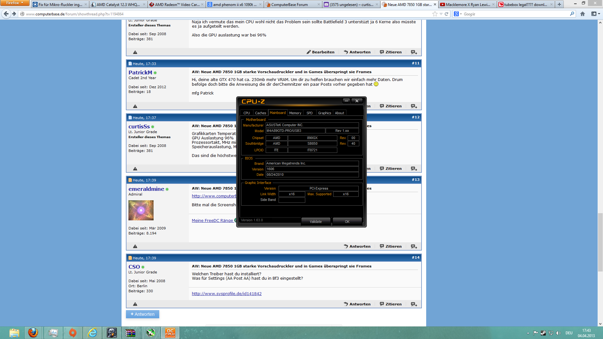

Gut dann mach ich das gleich mal
Irgendwie will das nicht funktionieren
Ah alles klar hat funktioniert hab jetzt die Mainboard version 3029 drauf
Also Battlefield 3 läuft etwas besser aber es ruckelt immer noch, hättet ihr noch eine Idee an was es liegen könnte?
