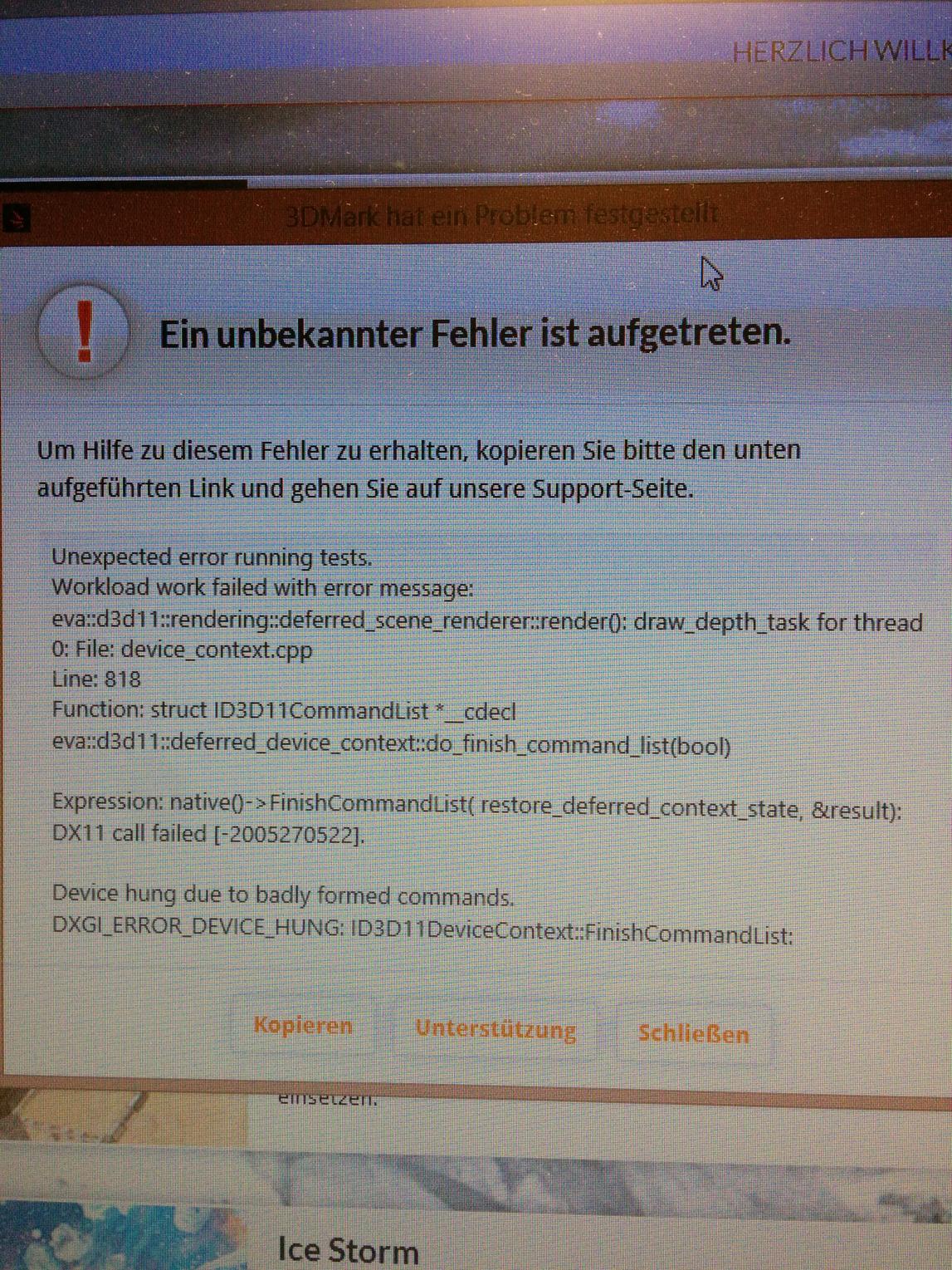

Es liegt definitiv NICHT an den Lüftern. Das Geräusch tritt vor allem im Idle auf, wenn sich nichts dreht. Gerade 3DMark laufen lassen. Ist mal direkt mit folgender Meldung abgebrochen.
Die Lüfter liefen übrigens bei einem zweiten Versuch dann sehr rund und leise. Leider wird das Rattern immer schlimmer und ist mittlerweile konstant.
Wie kommt so etwas durch die QK?
