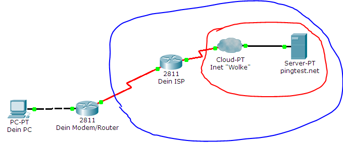

Ich erklärs mal mit einem Bild.
Also:
Den blauen Bereich kannst du nicht beeinflussen, denn beim Modem hört dein Eingriff ins Internet auf.
Den roten Bereich kann dein ISP nicht mehr beeinflussen, denn da hört sein Netz auf und reicht dich ans Internet weiter.
Du testest also auf einem System (der pingest.net Server), der noch mal wo anders angeschlossen ist. Auf diesen Weg kann viel passieren.
Wenn du z.B. eine 100 Mbit Internetverbindung hättest, würde diese ab der Linie von ISP zu Wolke aufhören. Wenn dann der nächste Server ein 56k Holzmodem hat, bricht deine Verbindung auch dementsprechend ein und dann kommen die Postings "aber ich habe doch so schnelles Internet, warum ist das alles so langsam".
Liegt daran das du eine schnelle Anbindung ans Internet hast, deswegen ist das Internet aber noch lange nicht genauso schnell wie du.
