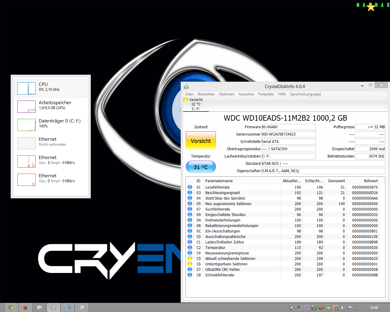

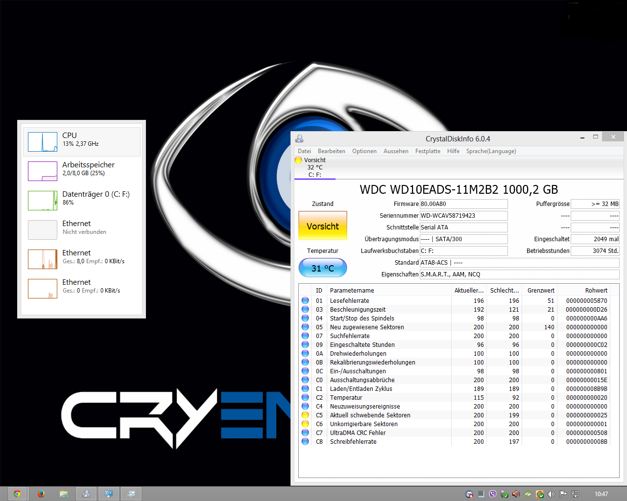

Ich habe auch das Problem könnt ihr mir weiter helfen bitte.

Bei so was am besten gleich in den passenden Sammler im Festplatten-Unterforum posten ;)
Ansonsten hast das gelbe Vorsicht sicher schon gesehen, es weißt darauf hin, dass einer oder mehrere der SMART Werte der Festplatte Unstimmigkeiten aufweisen und überprüft werden sollten. Entsprechend sind die zwei Punkte die verdächtig sind auch gelb markiert, der eine (Unkorrigierbare Sektoren) zeigt anhand des Rohwertes an, dass ein Sektor Deiner Festplatte bereits unbrauchbar ist und nicht mehr verwendet werden kann. Schwebende Sektoren hast Du dafür ein paar mehr, im Moment sind es 37 Stück (die 25 auf dem Screenshot sind HEX Werte) sprich die stehen noch aus, werden vermutlich aber auch zu defekten Sektoren werden.
Für Dich heißt das in Kurzform Daten sichern und, da Du ja schon Probleme mit dem guten Gerät hast, ersetzen. Über kurz oder lang wird sie wohl gänzlich den Geist aufgeben.
Die Garantie für das gute Stück ist leider bereits vor 1,5 Jahren ausgelaufen. :(
