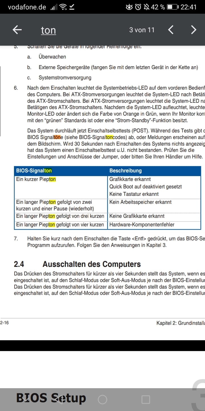

Im Handbuch deines Board steht für einen einzelnen beep:
"VGA detected ; quick boot set to disabled ; no keyboard detected"
Hast du vielleicht eine Tastatur, die eines bestimmten Treiber bedarf und nicht sofort beim Start erkannt wird?
Ja ich habe die Liste gefunden. ja ich habe eine Bluetooth Tastatur die am Anfang nicht erkannt wird. Aber das Problem kenn ich schon, er zeigt dann beim Starten an das er keine Tastatur gefunden hat. Ich habe noch meine alte Tastatur mit Kabel, da ist der Fehler zwar weg aber immer noch ein Piepen da

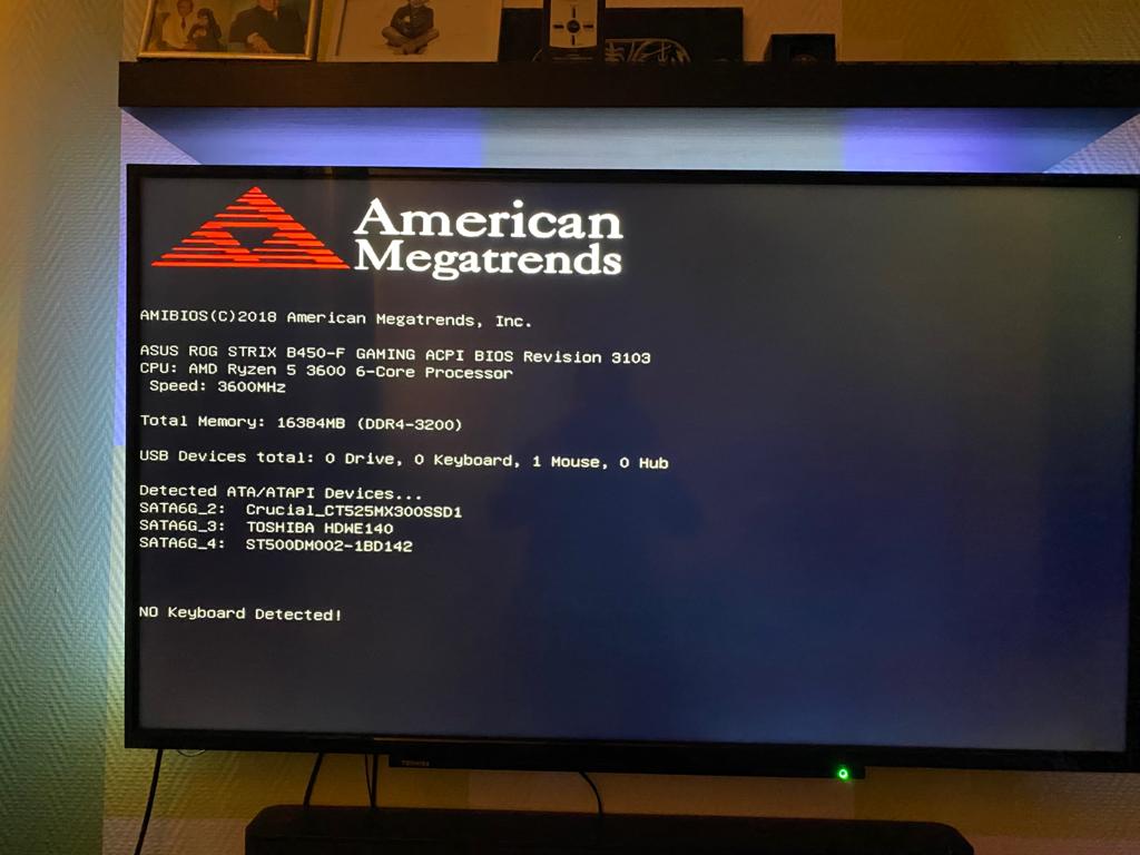

So sieht der Start aus, wenn ich meine Alte Tastatur anschließe dann ist die Meldung mit der Tastatur weg und dasPiepsen noch da. Es ist auch nicht nur ein Piepsen sondern ein bisschen länger
