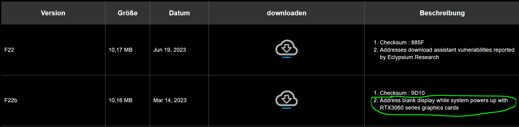

Bios Version "F22b" bringt, bzw behebt den Fehler.
"Address blank display while system powers up with RTX3060 series graphics cards"
Nickel schrieb:
Je nachdem ein BIOS Update machen.
Ah danke es war ein BIOS update
