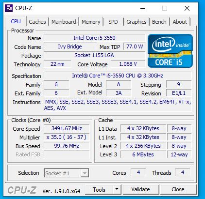

Jan

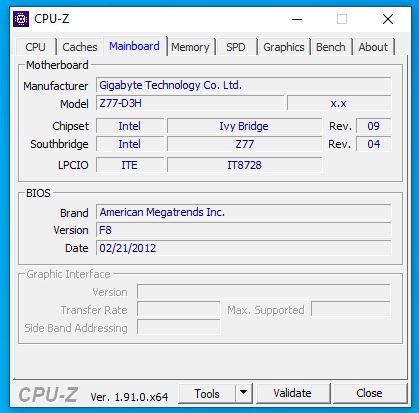

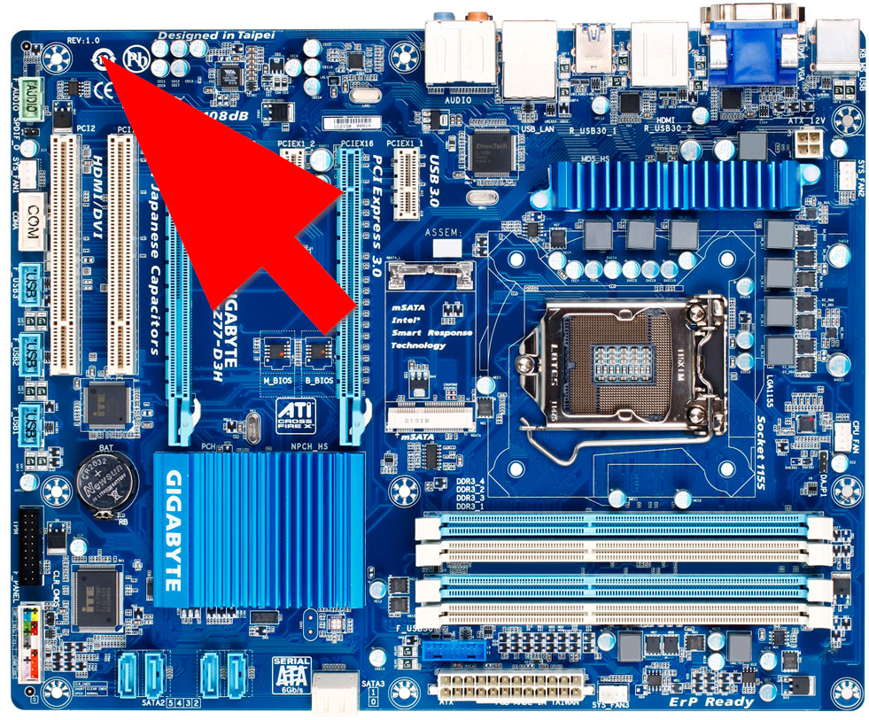

Welche Revision ist das Brett? 1.0, 1.1 oder 1.2?
Passend dazu das letzte BIOS-Update greifen und flashen.

Wo kann ich das herausfinden?
Das Netzteil sollte stark genug sein oder? Habs online berechnet und sollte hinhauen.
Steht mt etwas Glueck in CPU-Z in der Lasche Mainboard.
Da bei Dir nur x.x da steht und Dein PC sicherlich noch offen ist, auf das Brett schauen.
BFF
BFF
Meins ist Rev 1.0
