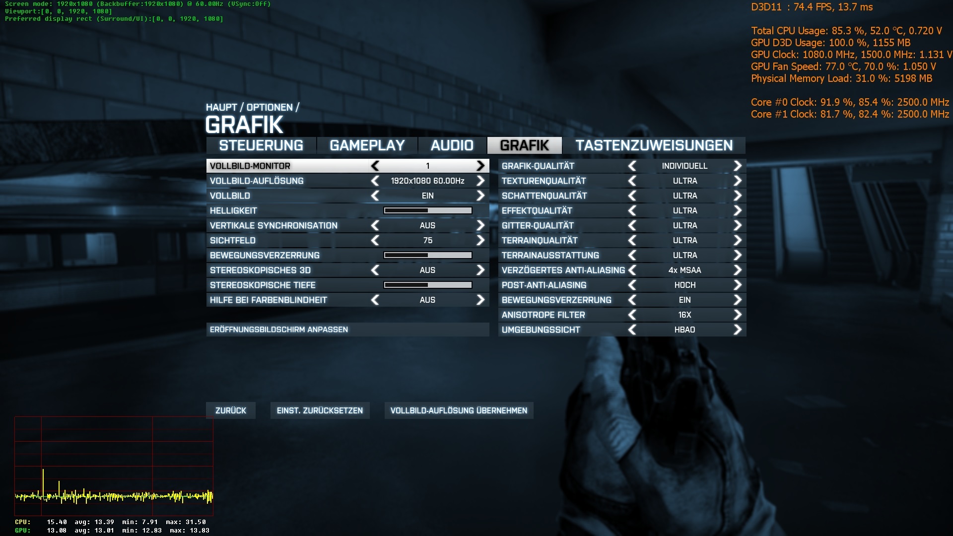

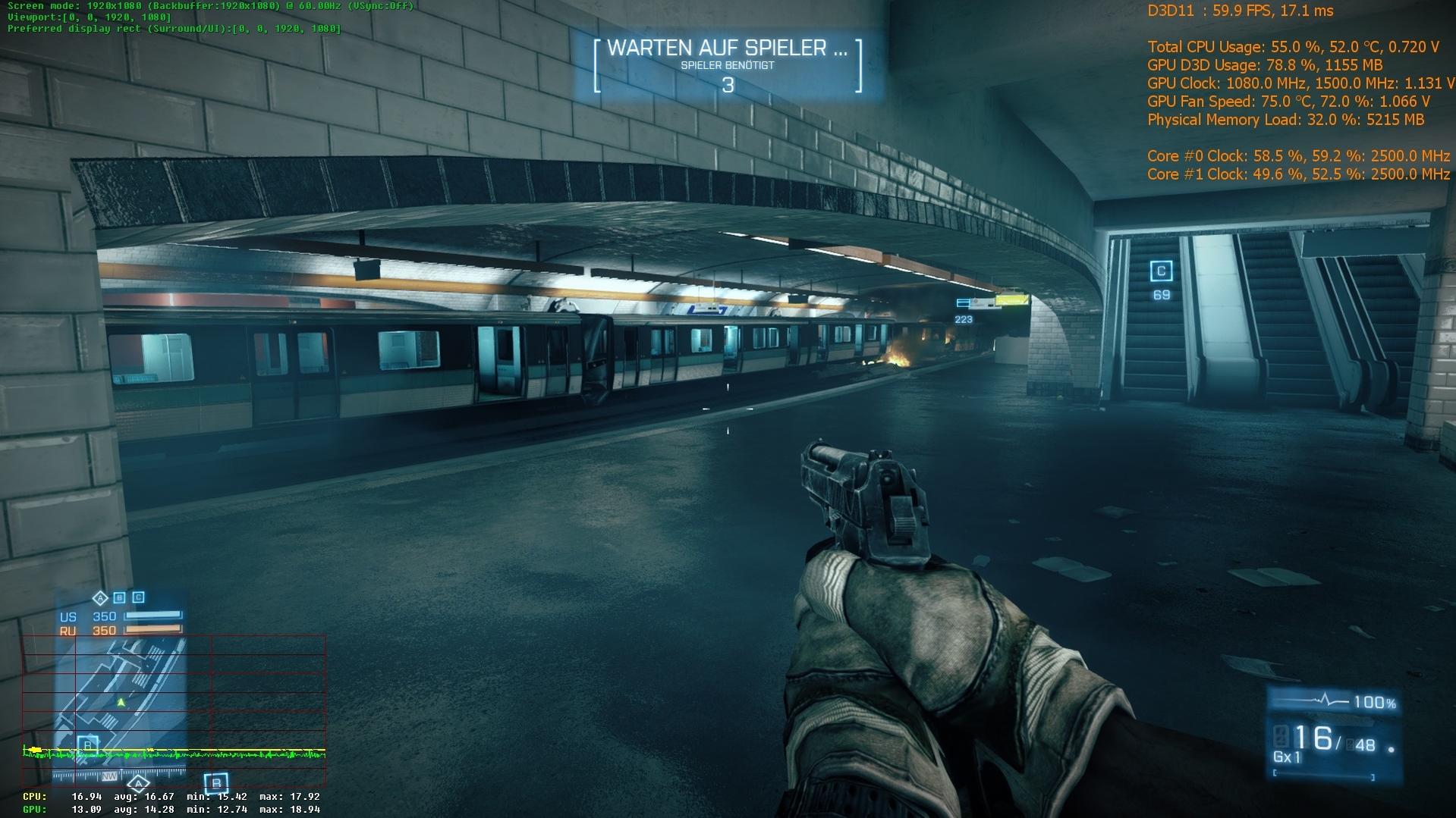

Wie schon gesagt bist du am CPU-limit wenn er einbricht,
du kannst deine i5-3570k overclocken auf 4,4ghz das müsste das CPU-limit ca. 10fps nach oben schieben.
oder du stellst das Spiel so ein das du im 100% GPU-Limit spielst und
drossels mit einem FPS-limiter noch weiter 5-10% ein, das entlaste die CPU mit und fängt die Spitzen auf.
