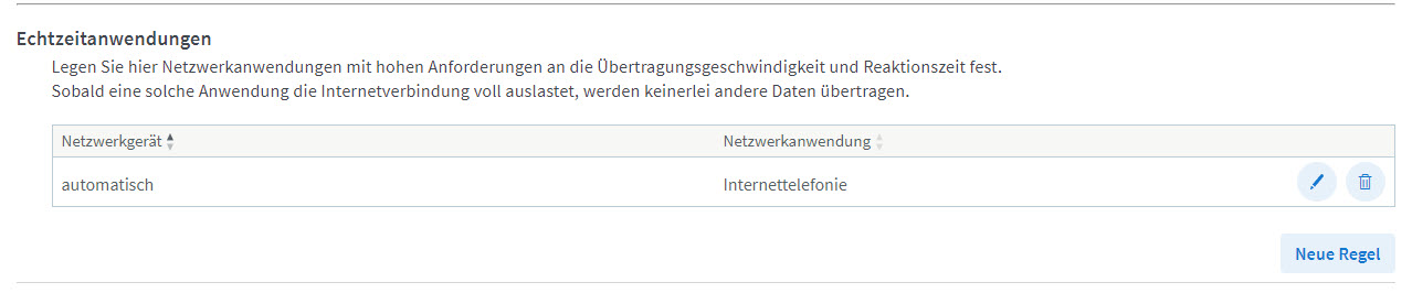

Und ab Werk reserviert die FRITZ!Box für die Telefonie genug Bandbreite – automatisch. Klingt eher so, als hätte jemand die FRITZ!Box irgendwie völlig verstellt.
Ich habe direkt mit dem AVM-Support über mehrerer Wochen, das Problem (nicht nur die Priorisierung, sondern auch DECT und der Verbindungsaufbau) analysiert. Leider haben die keine Lösungen gefunden und mich an den Internetanbieter verwiesen, nur der schreibt mir, es ist ein AVM-Problem und ich soll mich an AVM direkt wenden.
Und Nein, die Fritz Box ist nicht völlig verstellt.
