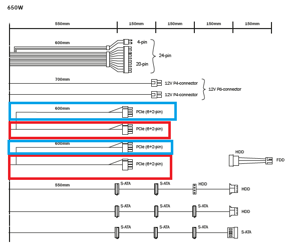

Hast du die GPU mit 2 separaten Kabeln am NT angeschlossen?
@Markchen ja, alles deinstalliert, sogar beim nächsten Anlauf mit DDU - immer das gleiche - aber ich glaube nicht ganz an ein TReiber Problem das es auch passiert wenn ich die windows install vom USB stick starte (wenn ich direkt vom BIOS via dem Win 10 Install USB stick starte).
@Captain Mumpitz ja, natürlich.
Die Kabel von 12v V3 und V4?
könnte das am den Chipset drivern vom Mainboard liegen? Können die das am Loginscreen schon verusrsachen?
@Viper1982 kannst du das genauer erläutern? Ich hab am Netzteil 2 PCIe stecker und jeder der beiden geht zur Grafikkarte
Ups das 650ger hat ja nur zwei PCIe Steckplätze am Netzteil! Nun zwei Stecker oder zwei Kabel mit jeweils 2 Steckern wovon jeweils nur einer an der Grafikkarte angeschlossen ist?
Kombi aus Rot oder Blau? Oder nur ein Kabel mit zwei Steckern eingesteckt?
Wobei ich nicht glöaube das es das momentane Problem sein wird! Aber besser die Karte so anzuschließen als mit nur einem Kabel und zwei Steckern!
ich hab ne rot/blau kombo, aber an sich ist es rot vom PCIe1 und blau vom PCIe2 (hab das gleich aufgeschraubt wie ich nochmal über deine Antwort nachgedacht habe - meinst das kann ein Problem sein?
ich werd mal schnell blau / blau testen
Ist ja das selbe, wollte mit den Farben nur die Trennung beider Kabel beschreiben ! Hauptsache ein Stecker pro Kabel verwendet. Da es sich ja um Y Kabel handelt! Dann ist das schonmal nicht das Problem!
