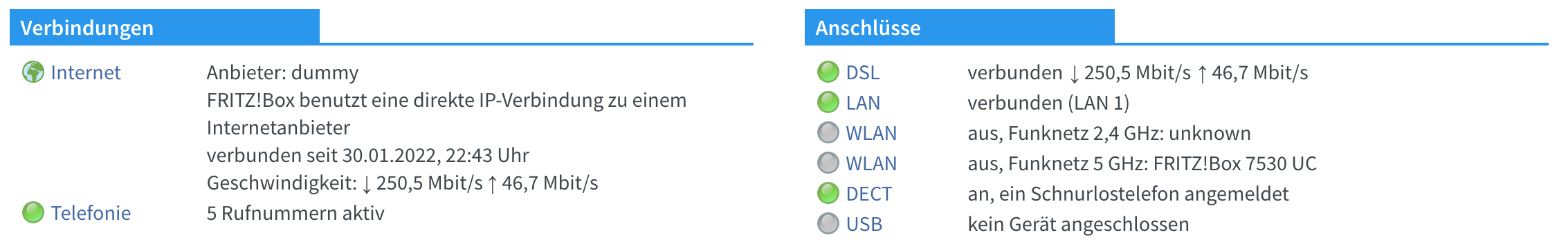

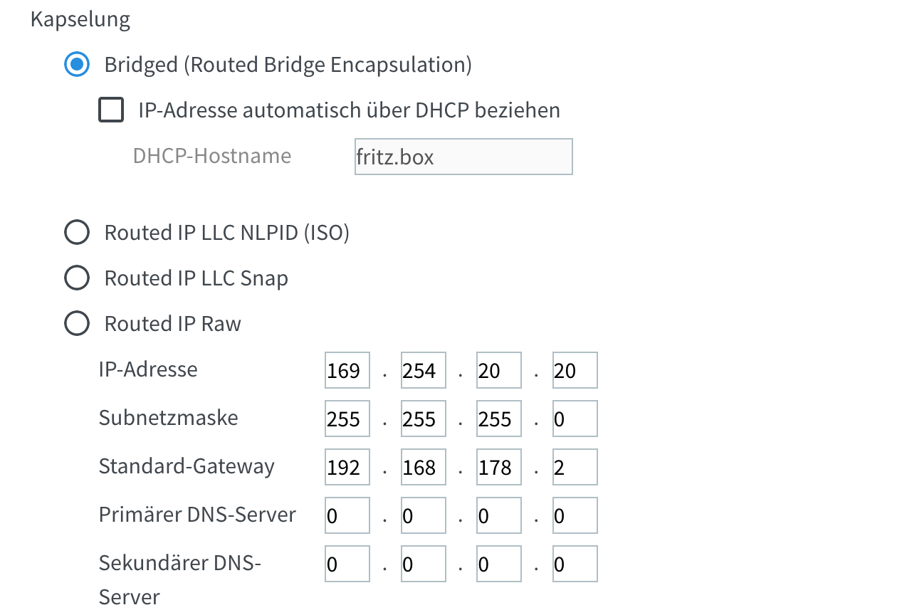

Ich persönlich [sic] nutze ein und die selbe Fritzbox als "Modem" und als "PBX". Den PPPoE Dialin macht die OPNSense. Ist beim initialsetup etwas hacky, da AVM das eigentlich nicht vorsieht, funktioniert aber problemlos. So spare ich mir jedoch ein weiteres Gerät und dessen Stomverbrauch.
Zum Doppel-NAT: Das ist nicht notwendig. Vor dem oben beschriebenen Setup hat die Fritzbox die PPPoE Einwahl gemacht und die OPNSense war als Exposed Host dahinter. Die Fritzbox kannte via Routing Tabelle die Netze hinter der OPNSense, daher war seitens OPNSense kein NATting erforderlich.
Aber wie @Raijin schon schrieb: Auch Doppel-NAT ist ein großes Ärgernis.
So sieht das ganze dann aus:

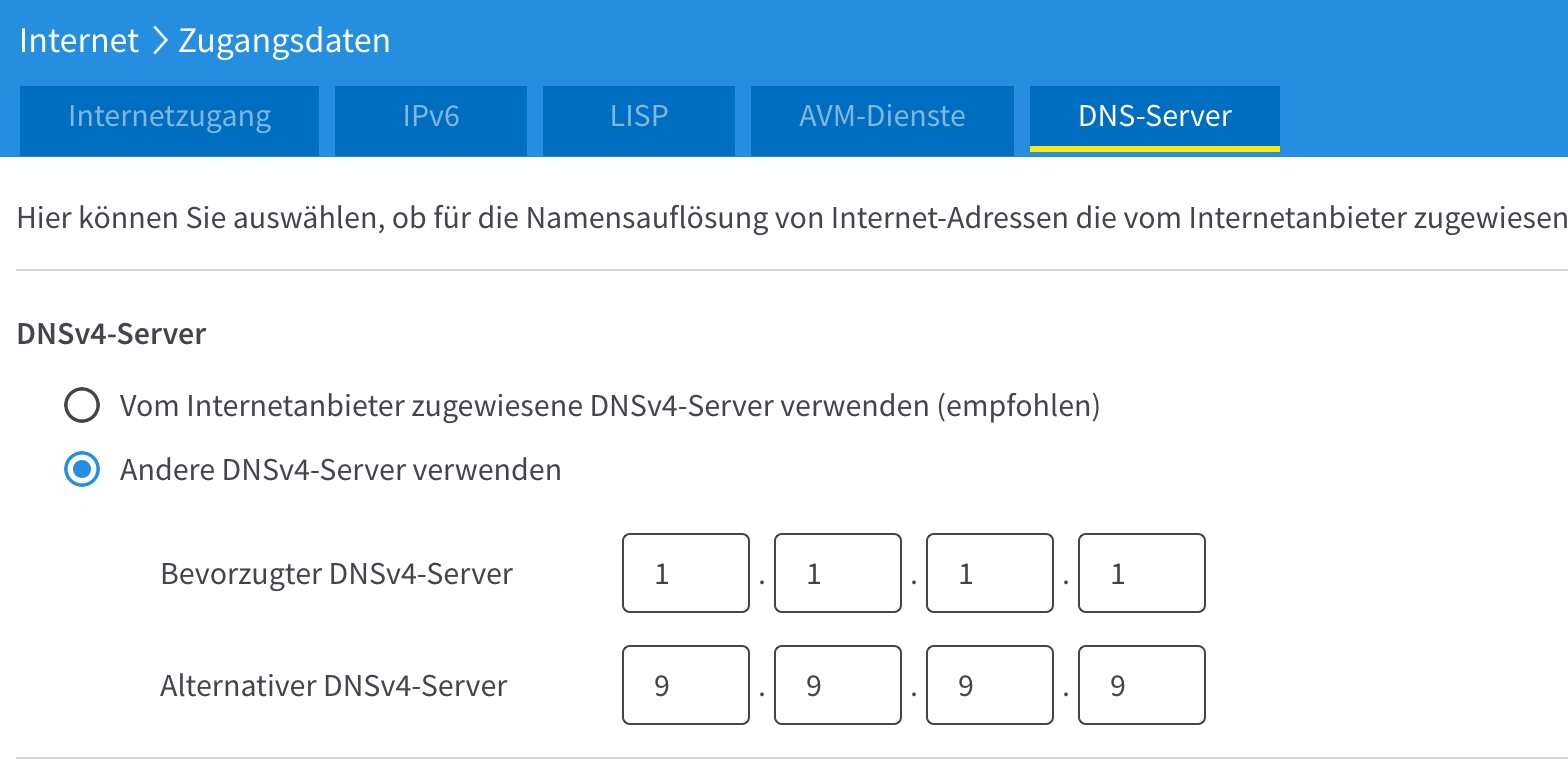

Es braucht keinen Sicherungsexport. Und ja, DNS geht selbstverständlich sowohl für voip wie für autoupdate.
Der "Trick" bei DNS:
Man muss ihn hier eintragen:
Und nicht hier:
Nimmt sie bei mir gar nicht. PPPoE-Passthrough hab ich inzwischen am Laufen, aber Internet zurück an die Fritte, damit dort Telefonie funzt, hab ich wenig überraschend nicht hinbekommen.
