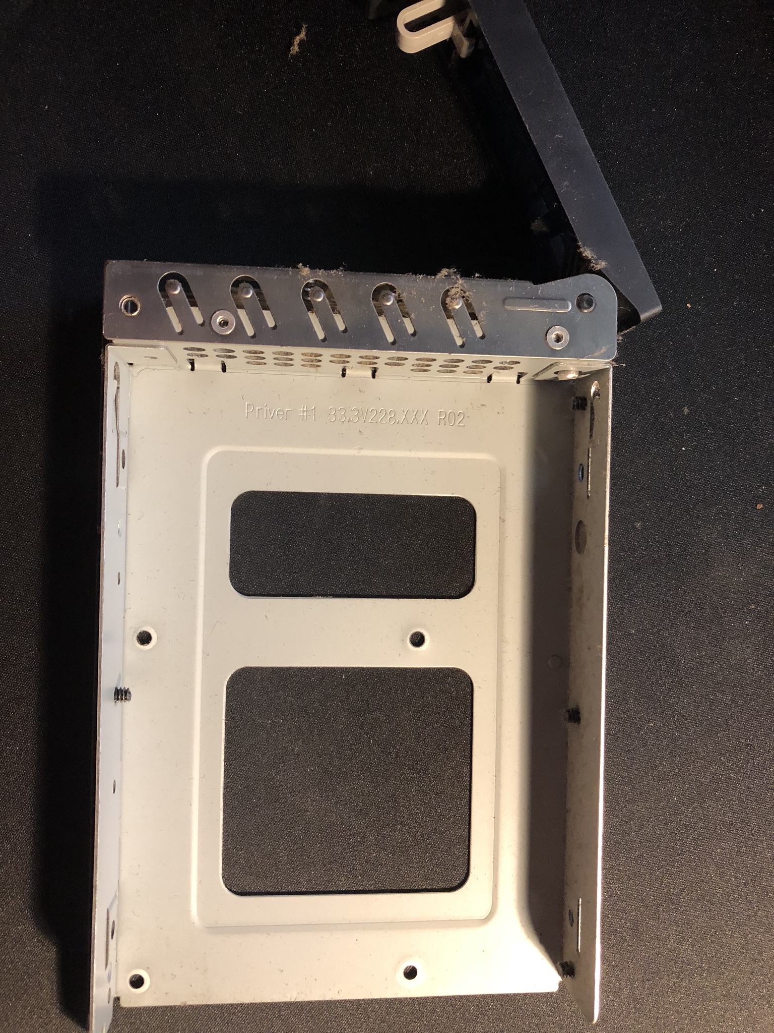

Wenn dein Tower Bohrungen für 2.5 Zoll Festplatten hat dann ja - wenn nicht musste nen Adapter mitbestellen.
Das Gehäuse hat solche Fächer wo die Festplatte reinkommt. Meinst du sie passt?

und die ssd: du brauchst ned unbedingt einen adapter, da ist keine mechanik drin, der ist die lage wurscht, plaziere sie, wo platz ist ohne kurzschluss, eventuell fixiren, das ist es.
Ja die vier freien Löcher sehen aus als wären sie für 2.5 HDD's/SSD's - das sollte funktionieren.
