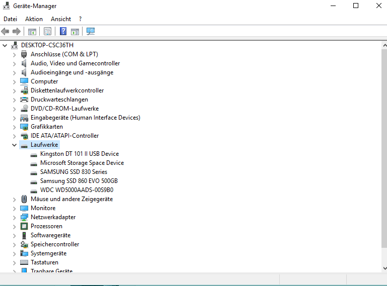

1) Ich habe die neue SSD am Anschluss SATA 5 (nur SATA 2-Anschluss) angeschlossen. Die neue SSD wird anschließend weder vom Samsung Magician, noch in der Datenträgerverwaltung angezeigt. Im Geräte-Manager jedoch schon.

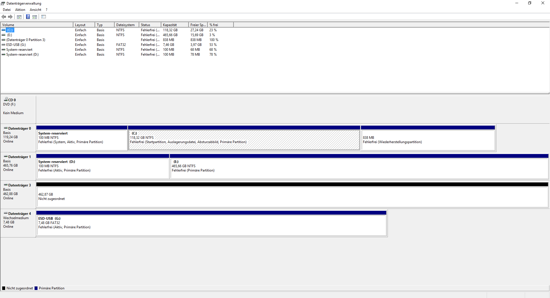

In der Datenträgerverwaltung sieht man ja, dass 2 Systempartitionen vorhanden sind. Anscheinend sollte man, wenn man Windows installiert, alles abklemmen bis auf die Systemplatte. Das war wohl mein Fehler.

Order du initialisierst einfach Datenträger 3 :rolleyes:
Rechtsklick auf den Datenträger
Dann formatieren, partitionieren, nutzen.

Welchen Datenträger 3 meinst du denn?
Den aus deinem Bild im Eingangspost, der mit dem schwarzen Balken

Datenträger 0 (deine alte SSD) hat die Systempartition drauf.
Es sollte eigentlich möglich sein deine HDD (Datenträger 1) an den SATA2 zu stecken, und dafür die neue SSD an den zweiten SATA3

Die 100 MB System-Partition dürfte keinen Laufwerksbuchstaben haben. Das geschah mal durch einen Fehler im Windows Update. Du hast 2, warum auch immer und wie du das geschafft hast. Aber eigentlich sieht Datenträger 0 richtig aus.Klemm mal alle außer die System-SSD ab. Bootet er dann?
