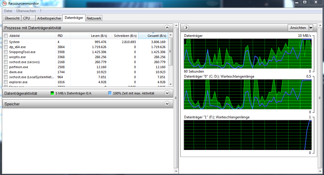

Manchmal habe ich extreme FPS Einbrüche die sogar bis zu 0,01 FPS gehen und das teilweise Minutenlang.

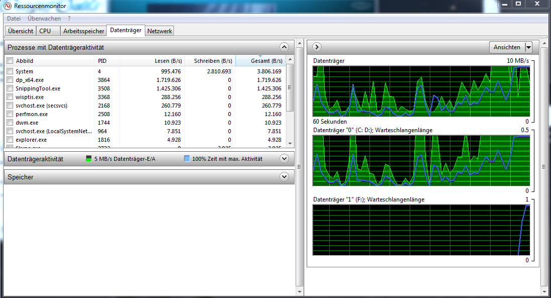

Dabei beobachtet habe ich, dass sobald es laggt, die Festplatte anscheind arbeitet, sie schnurrt dabei.
Hier ein paar Screenshots von allmöglichen Dingen:

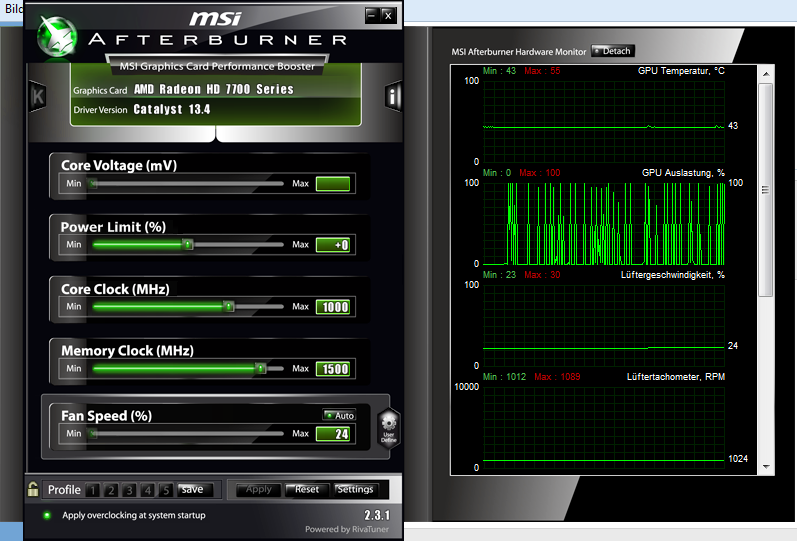

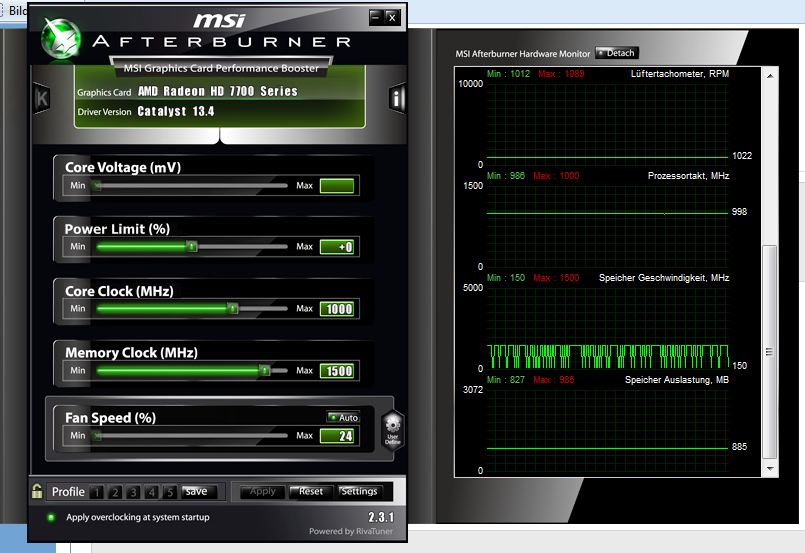

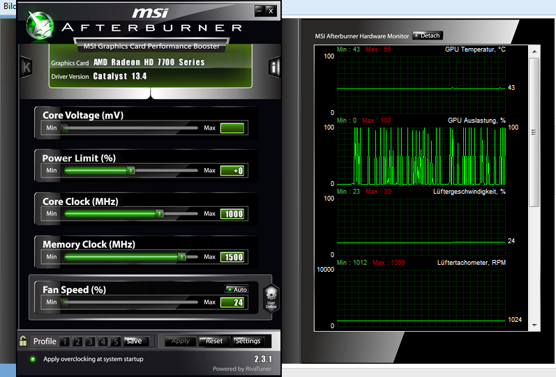

(MSI Afterburner während des Spielens ohne Laggs und Einbrüche)

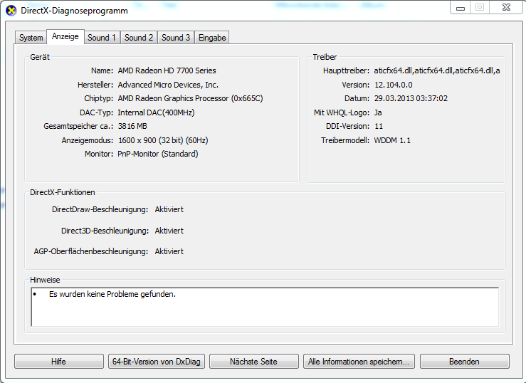

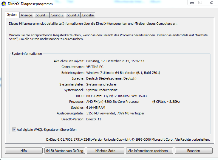

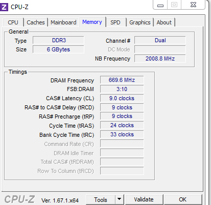

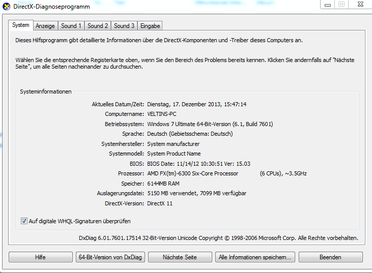

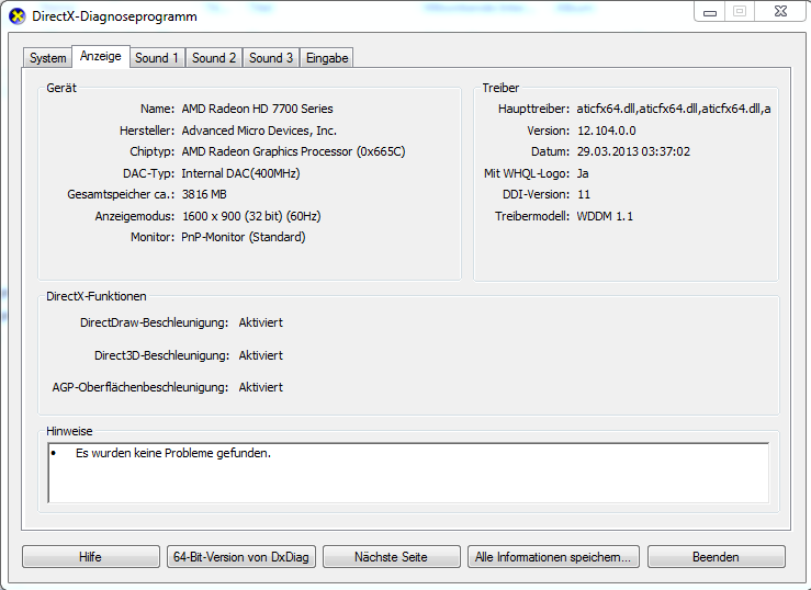

DirectX Diagnose:

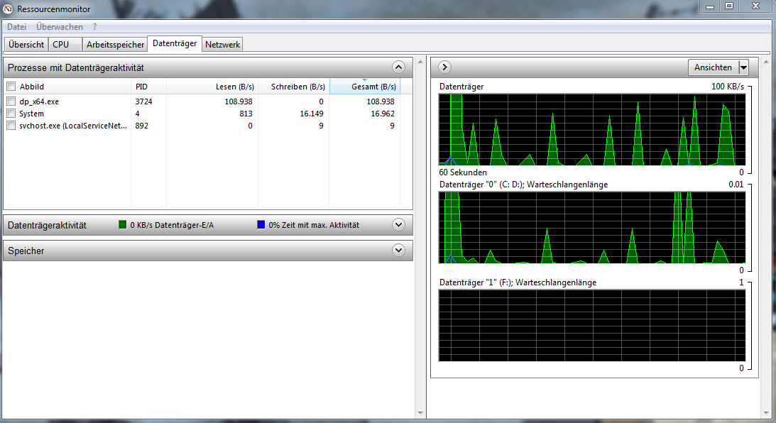

Bei den Laggs zu beobachten sind diese extremen Türme, die die Festplatte da macht... (F ist meine USb Festplatte)

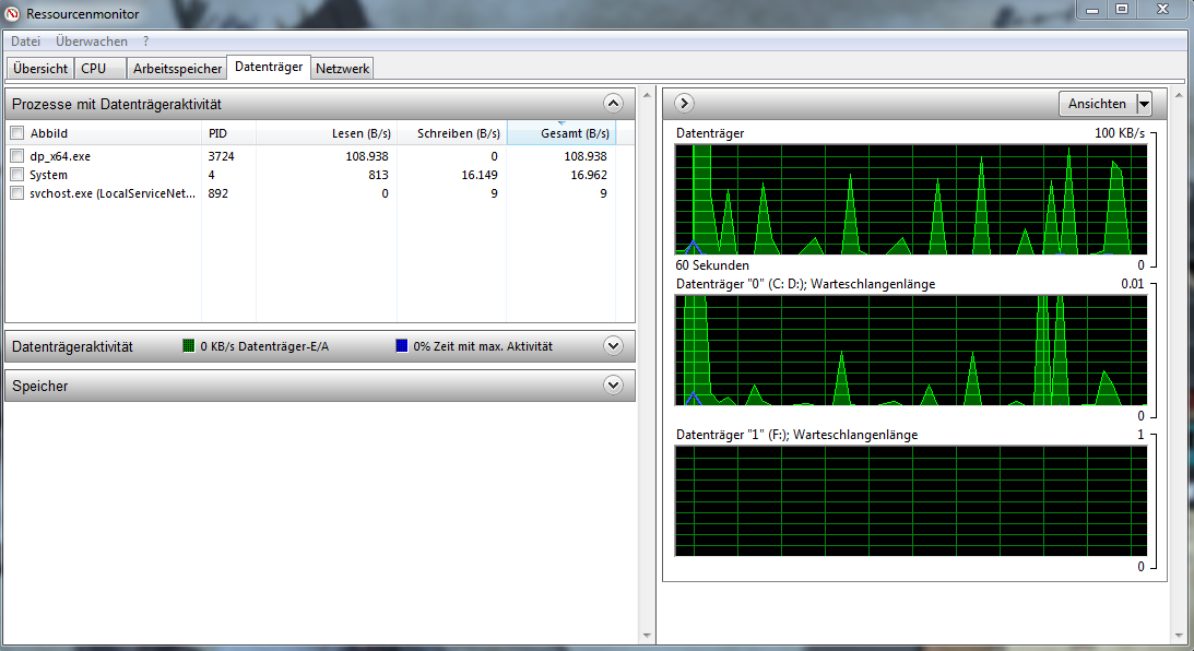

Hier ohne Laggs:
Hier wenn ich extreme FPS Drops habe:

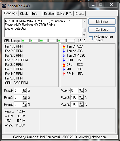

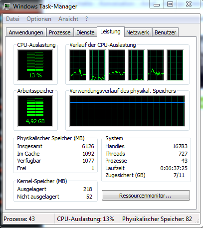

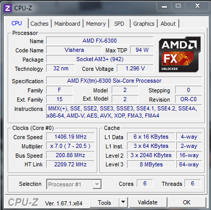

Sonstiges:
Ohne Laggs:
Der Ram könnte probleme machen genauso wie das netzteil.

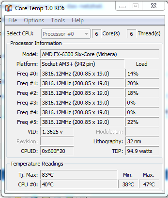

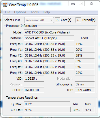

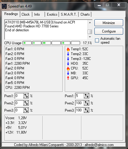

Und bitte mal mit core temp die temps beobachten.
Ne, ganz sicher nicht, denn ich hatte mit meinem alten System diese Problem !nie! gehabt.
Also ich hab für das Mainboard alle Treiber von der Cd installiert, ganz nromale Windoof Updates gezogen und den Grakatreiber manuell gezogen und installiert, sowie DX9+10 Dateien drauf installiert.
CPU geht nie über 55 Grad.
Bei Coretemp hab ich im Idle 30 Grad und beim Spielen nach 5 Stunden geht es nicht über 50 Grad.

- BIOS Grafikarte überprüfen PCIe konfiguartion 64 bit? PCIe 2.0 ? >Gen 3 ?
