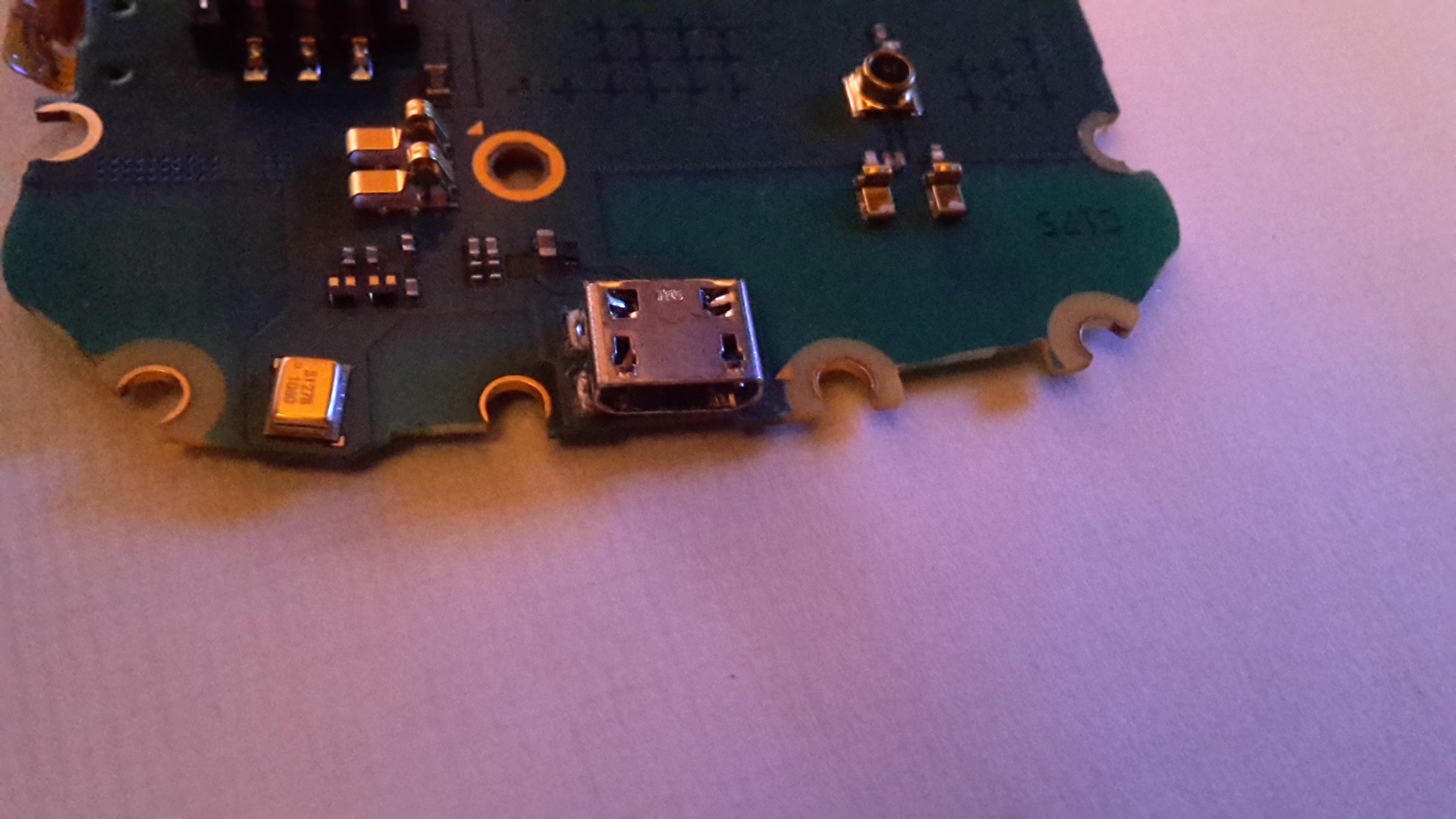

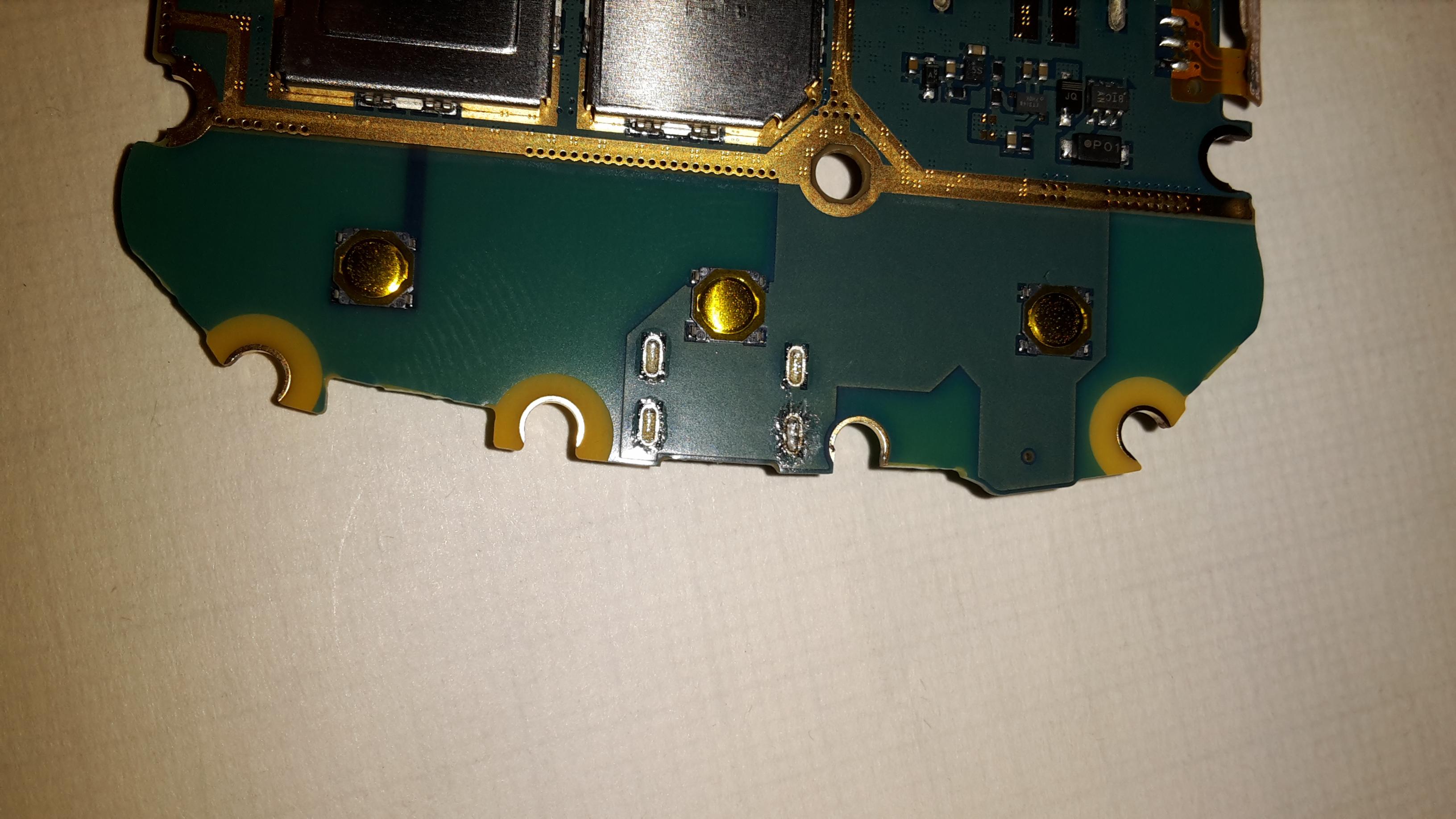

Hallo alle zusammen, habe das Problem dass die Ladebuchse an oben genannten Handy defekt ist. Habe das Telefon bereits zerlegt und leider ist dieses Teil nicht modular sondern mit der Platine verlötet.
Ich gabe bei Amazon bereits dieses Ersatzteil gefunden: Hier
Nun meine Frage ob man das ohne weiteres Wechseln kann, indem man zum Beispiel die Buchse mit einenm Heißluftgebläse freilötet. Oder habt ihr da andere Ideen oder Vorschläge.
Hier noch jeweils ein Bild von Vorder- und Rückseite
Ohne richtiges Lötequipment würde ich es nicht probieren. Platine und Komponenten sind dafür zu empfindlich. Ansonsten spricht nichts dagegen.
