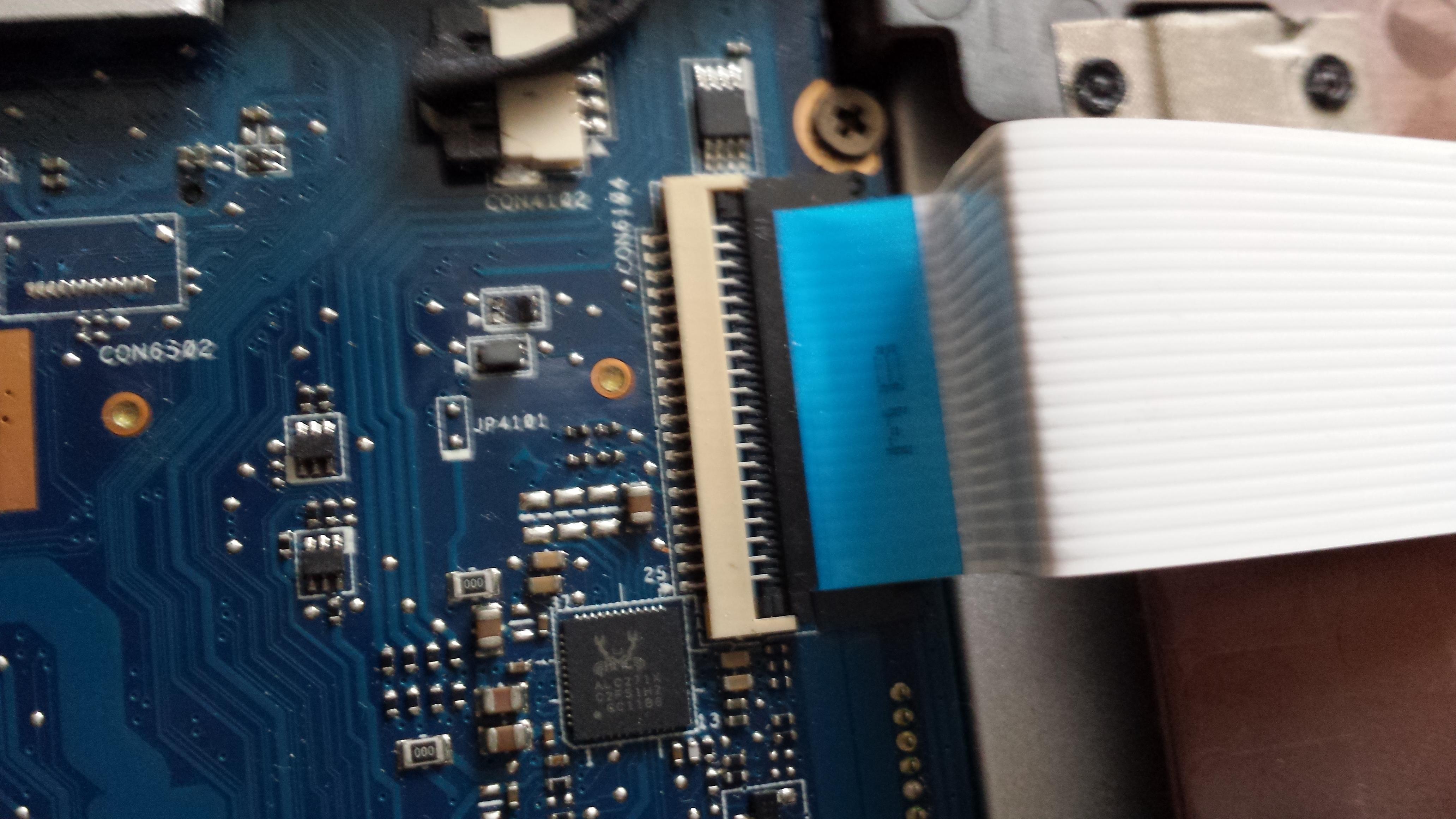

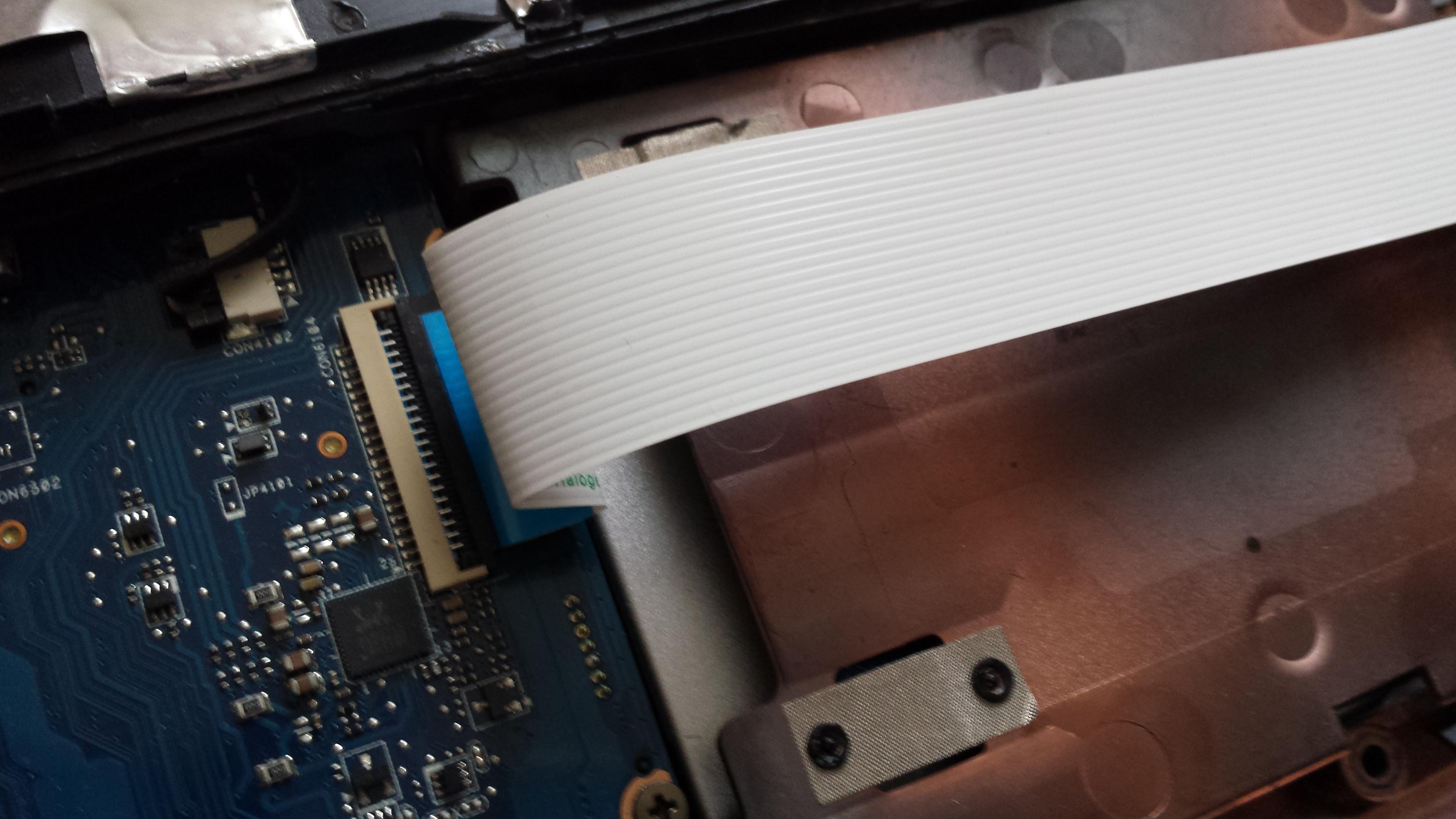

Hi;
also machen "mußt" Du nix.
Wir geben Dir nur Tipps wie evtl. das Problem eingrenzen kannst.
Das Flexkabel wird doch am Mainboard in einen Buchse geschoben und eingeklemmt ?!
Evtl. steckt es dort nicht richtig drin ? Nicht schief ? Meist gibt es einen Strich auf dem Kabel als Markierung
wie tief das Kabel drin sitzen muß.
Oder die Kontaktflächen ('Metallfolie') könnten beschädigt sein.
Je nach Design der Buchse kann man bei mehreren Versuchenes einzustecken das Kabel beschädigen.
Siehe Foto

Zunächst hatte ich ständige Kontaktprobleme(WACKELKONTAKT) und die die einen Buchse gab ganz auf.Wollte anfangs nur die Buchsen wechseln,was aber umständlicher ist.
Welcher Kleber kommt für das Flachband in Frage?
Es ist auch ein Orginalbauteil von ACER laut Auskunft meines Händlers.Wenn,dann dürfte nur das alte kaputt sein,was man auf den Bilder sieht.Das neue ist ja kaum zu sehen.
Wie bekomme ich raus,das evtl ein Controller defekt ist?
Ich werde nocheinmal einen Screen machen!

Das Kabel komplett wechseln wird nicht gehen.
Sicher ist es an der USB-Boardseite angelötet. .. zumindest sieht es nicht nach Stecker aus.
Nur an der Mainboardseite kannst du kontrollieren, ob es grad drin steckt und die Kontaktflächen in Ordnung sind.
Die Kontaktflächen am Kabel wieder anzukleben, hab ich noch nicht versucht.
