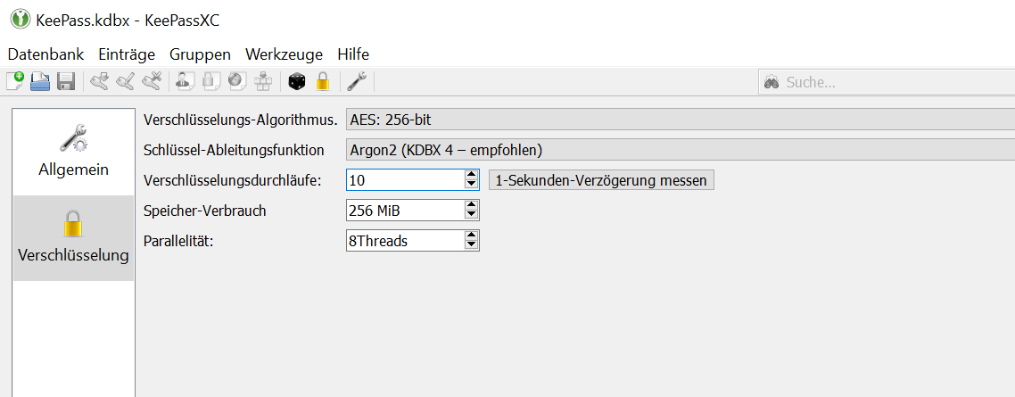

Ganz so einfach kann man das gar nicht sagen, da mit Schlüsselableitungsfunktionen wie Argon2, bcrypt, und PBKDF2 der Aufwand ernorm erhöht wird. So wird aus deinem bspw. 35 Zeichen langes Passwort der viel längere Schlüssel für die Verschlüsselung abgeleitet. Und in dem man da einfach die passenden Parameter angibt, bremst man eine brute force auf das Passwort auf bspw 1 Passwort pro Sekunde aus. In KeePassXC kann man den Parameter automatisch setzen lassen:
Der Speicher-Verbrauch Parameter ist dazu gedacht das parallele Berechnen mittels GPU/ASIC/FPGA praktisch zu verhindern. Wenn du eine GPU mit 16GB RAM hättest, so könnte sie trotzdem nicht mehr 64 Passwörter pro Sekunde berechnen, da sind nicht genügend RAM für mehr hat.
Den Schlüssel für AES zu brute forcen ist also schneller als das beim Passwort zu versuchen. Und bei den 256 Bit von AES ist das mit aktuelle vorhandener Hardware (von der wir wissen) genauso aussichtslos.
VeraCrypt macht das übrigens genauso.
Aus diesem Grund hat mein KeePass Passwort auch "nur" etwa 35 Stellen - und trotzdem bin ich damit sehr, sehr sicher.

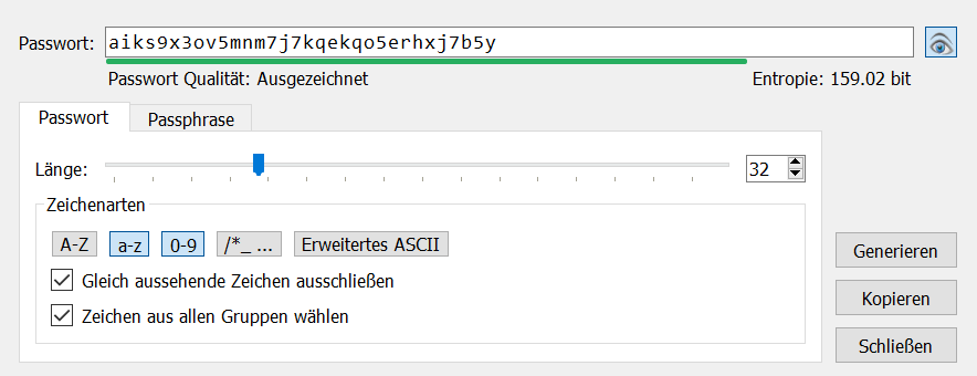

Habe gerade keine Lust zu rechenen, aber ein 32 stelliges Passwort ohne Sonderzeichen hat schon eine viel höhere Entropie als 256 Bit. Kannst das mal nachrechnen?
Passwortlänge unter VC war bisher nicht gerade der Aufreger .... die sollten lieber an der Performance arbeiten, solange Bitlocker schneller ist sehe ich keinen Grund zu wechseln.
Erst mit 52 Zeichen habe ich es geschafft 256 zu erreichen.
Kann man doch ausrechnen.
Bei 62 Zeichen [a-z,A-Z,1-0]:
(256*Log[2.])/Log[62.]
Du brauchst nur ca. 43 Zeichen um auf 2^256 zu kommen. Wenn du Sonderzeichen und Umläute mit berücksichtigst entsprechend weniger.
Wieviele Sonderzeichen gibt es auf der Tastatur? Ich glaube 32. Also brauchst du nur ca. 39 Zeichen.
Für 512 Bit braucht man dann aber schon 86 Zeichen bzw. mit Sonderzeichen 78 Zeichen .
