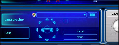

Hab ihn drauf und habe immer noch diesen kleinen Fehler im Spielmodus, der auf dem Bild zusehen ist.
K.A. warum das so ist. Ansonsten ist er natürlich klasse.

Den Fehler hatte ich um ehrlich zu sein in der alten Version nicht, nun aber auch. Ist aber nicht so tragisch, stell das einfach in der Audio-Konsole um, da gehts einwandfrei. Ansonsten funktionieren die Treiber bei mir aber sehr gut, habe auch kein Knacksen mehr (nur wenn ich CMSS3D im Spielemodus einschalte, dann zocke und gleichzeitig in TS bin).

Ich habe auch das Prob wie X-Ray. Stört aber nicht weiter.

Ist es nicht, denn Die Game Console bei der Lautsprecherumstellung funktioniert nicht mit den 2.13 Treibern, dann sieht es oben wie auf dem Screenshot aus. Doof,wenn das mit Rev2 genauso wäre,angeblich soll das doch funktionieren. Nach ich probiere mal selbst rum *saug*
