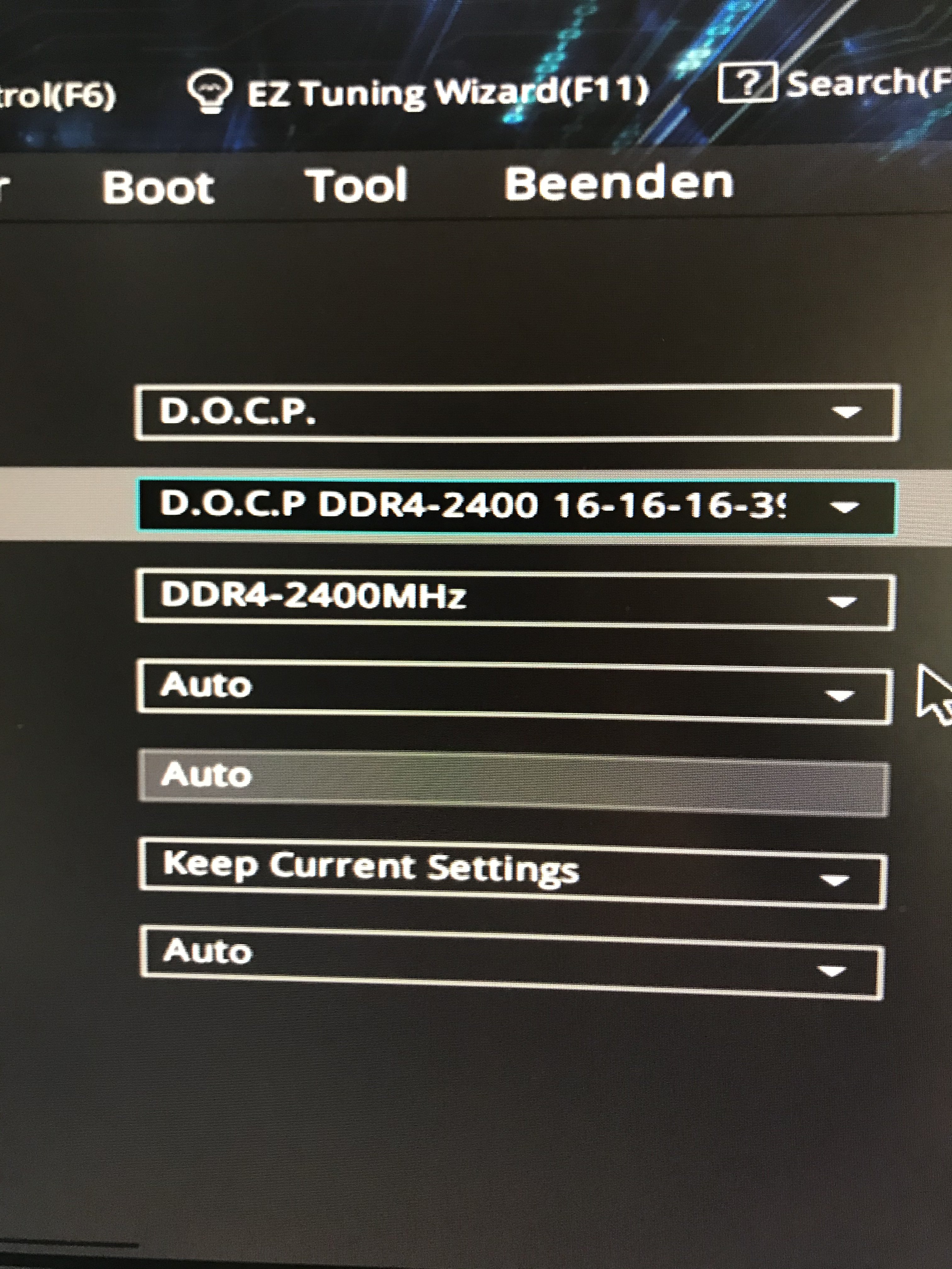

Ich habe etwas nachgeschaut und da gibt es etwas im BIOS dass nennt sich D.O.C.P.
Soll ich die Fkt auf 2400 hochstellen ?
Das sähe dann so aus.
Versuch es doch einfach - würde übrigens versuchen 2666 zu erreichen (auch der 2400 sollte das mitmachen).
Was geht hängt nicht zuletzt von der verendeten CPU ab...

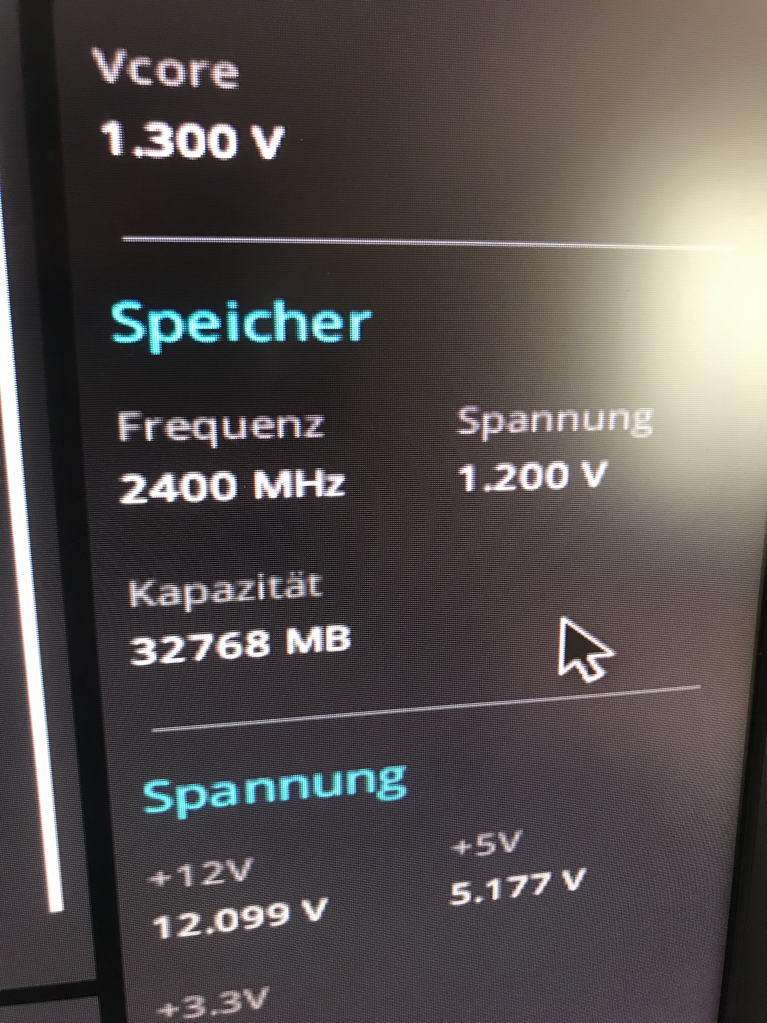

Ok 2400 hat er geschafft soll ich 2666 versuchen oder kann da was kaputt gehen ?
Kaputt geht sicher nichts, ob es direkt einfach so Fehlerfrei läuft muss du testen.
Welche RAM Spannung setzt das Board bei 2400 und 2666?
Dann musst du schauen, kannst auch ruhig bis 1,35V gehen wenn es mit 2666 nicht laufen sollte - uU. braucht auch der Speicherkontroller wegen Vollbestückung etwas mehr.
