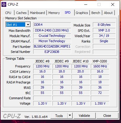

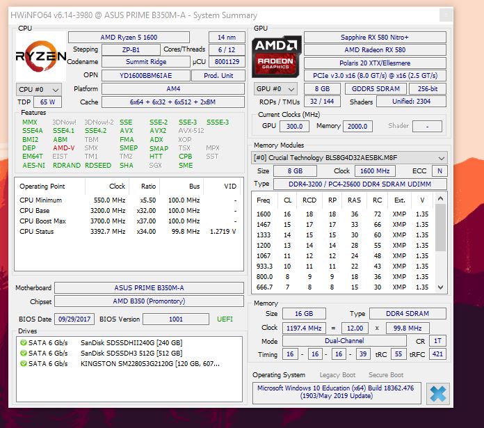

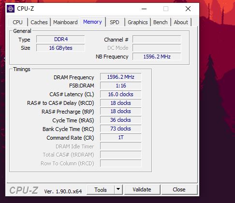

Dein RAM scheint nicht auf 3200 zu laufen, die Timings sehen auch komisch aus. Bitte mal mit CPU-Z gegenprüfen.
Mit 3200 wird er beim Ryzen 1st gen wohl auch nicht laufen aber 3000 sollten drin sein.
Im Bios XMP nicht geladen ?
Reaktionen: finy007
@Denniss danke Dir!

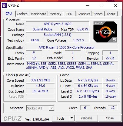

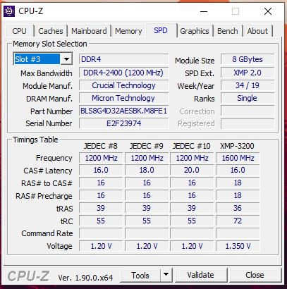

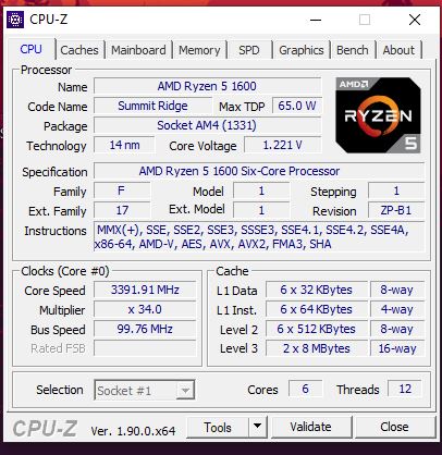

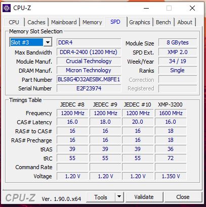

Anbei der Screenshot zu CPU-Z Memory und noch ein paar andere Reiter, falls ggf. notwendig.

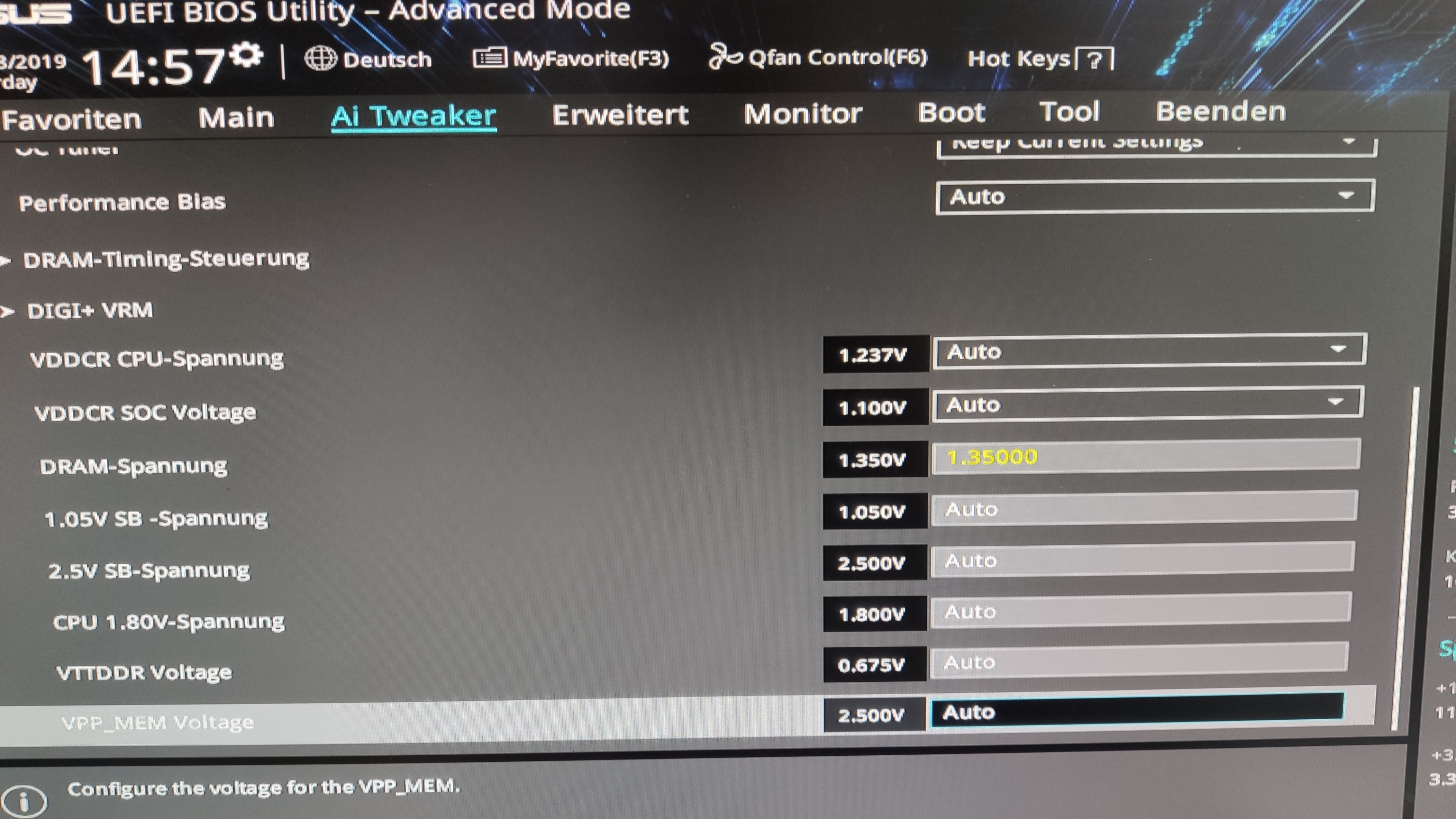

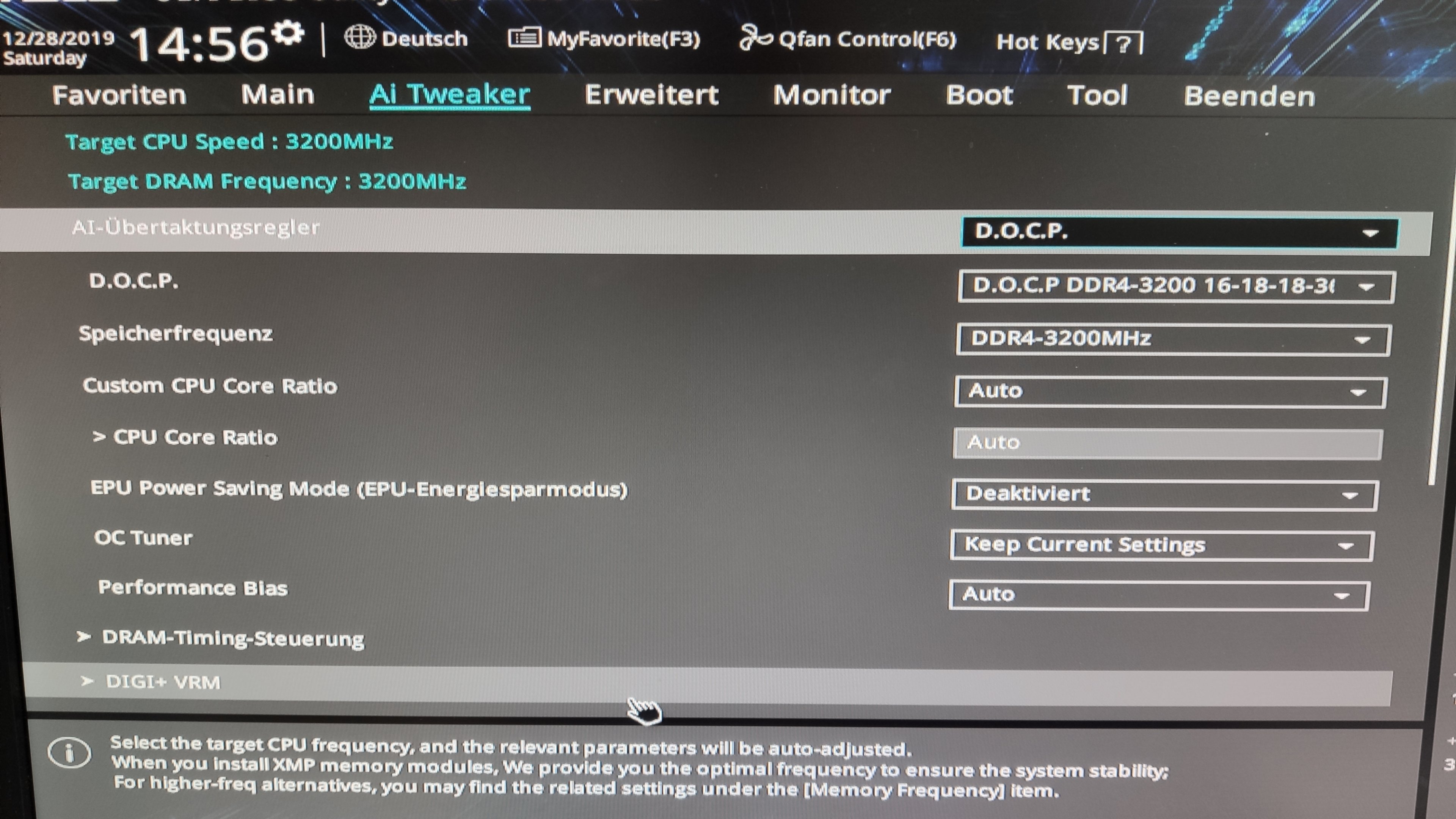

[edit] Im Bios steht folgendes:
Mermory: 16384 MB 3200mhz
DRAM Status: 2x8192MB 2400mhz
Bei DOCP habe ich jetzt Profile 1 ausgewählt: DDR4 3200 16-18-18-36-1,35
Unter erweitert steht dann auch Speicherfrequenz: DDR-4 3200 mhz
Ich habe gelesen ich muss ggf die Spannung erhöhen? Uff ich dachte man macht die Riegel rein und dann läuft das ganze? Ich glaub ich brauch Hilfe :D

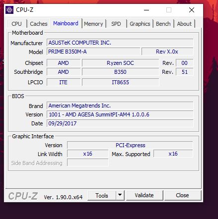

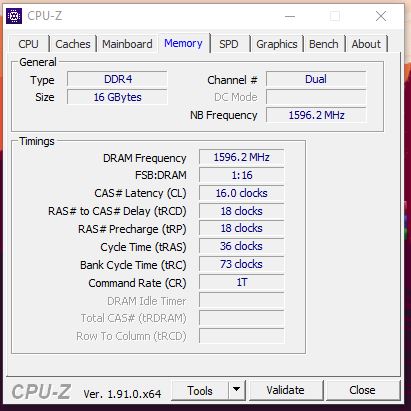

Nimm mal die neuere Version von CPU-Z. Da war, glaub ich, irgendwas mit einem Anzeige-Bug in der 1.90.
Die neuste Version ist 1.90.1
Reaktionen: finy007

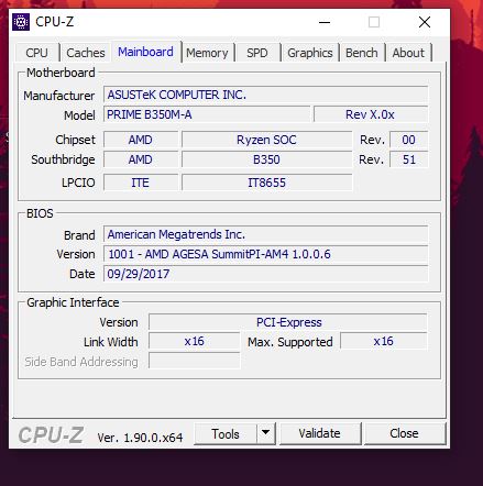

Naja 3200 gehen auch bei Ryzen 1, hab meinen auch bei 3333 laufen mit 14,18,14,14 laufen. Es kommt aber auch darauf an welcher Speicher verbaut ist und wie viel Arbeit man rein stecken will. Auch sieht es so aus, als ob das Bios schon recht alt ist. Hier sollte auf jeden Fall ein Update gemacht werden. ( bevor du irgendwas änderst ) default laden Update machen, danach nochmal default laden. Dann kannst du den RAM neu einstellen. Spannung per Hand min auf 1,35 Volt stellen.
Infos zu Ram OC findest du hier im Forum:
https://www.computerbase.de/forum/threads/amd-ryzen-ram-oc-community.1829356/
Ob das allerdings was mit deinem Inet Problem zu tun hat wage ich zu bezweifeln.
Beim Aktivieren von XMP/DOCP sollte die Speicherspannung automatisch auf die im XMP-Profil vorgegeben eingestellt werden. Beim Biosupdate sollte Vorsicht walten denn das aktuellste ist bisher mit der AGESA 1003 ABBA das eventuell mit den älteren Ryzen nicht so gut arbeitet. Da würde ich auf eine Implementierung von 1004B warten.

@finy007
höher würde ich aktuell mit einem Ryzen 1 und einem B350 nicht patchen:
wie gesagt vor dem Bios Upate, default im Bios laden und neu booten, Dann erst das Update machen.
https://www.asus.com/Motherboards/PRIME-B350M-A/HelpDesk_BIOS/
Version 5007 2019/07/0110.16 MBytes
PRIME B350M-A BIOS 5007
Update new AGESA to improve compatibility;
Recommend updating the BIOS via EZ Flash.
Wollte mich nochmals melden, da ich selbst Thread-Ersteller hasse, die am Ende kein Feedback geben.
Habe heute erst das Update gemacht, scheint aber alles noch beim alten zu sein? Was ich jedoch nicht verstehe 1600MHz x 2 sind doch meine 3200 MHz, oder nicht? Woran erkennt ihr jetzt, dass die nicht auf der Frequenz laufen?
Hier noch ein paar Fotos aus dem Bios. Woher weiß man den jetzt ob der Ram auf 3200 oder 2400 läuft?
Für jemanden der kein Plan von sowas hat, ist das doch sehr untransparent. Bedeutet es unter dem Hauptreiter Information, dass der Ram quasi 3200 MHz kann und DRAM Status, dass er nur mit 2400 MHz läuft?
Danke Euch und einen guten Rutsch!
kann keiner helfen? Danke!
Push :)
RAM läuft auf 3200 weil ja 1600x2=3200, hast du also richtig erkannt. :D
Reaktionen: finy007
Top, danke! Frage nur, weil weiter oben im Thread ja gesagt wurde, dass mein Ram nicht auf der gewünschten Frequenz läuft? Der Screenshot jetzt und der damalig sehen doch aber genau gleich aus? :D
Oder waren die Werte in HWinfo dann einfach falsch und mein Ram lief schon die ganze Zeit auf 3200?
