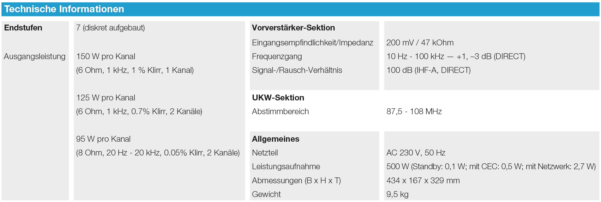

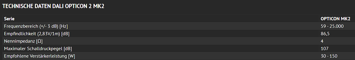

hier nochmal ein Auszug aus den Datenblättern des X2000 und der DALI's - also wenn mir ein Upgrade bzw. Downgrade auf einen reinen Stereo-Verstärker kaum was bringt, lasse ich es natürlich :D

thermalpaste schrieb:
Da der X2000 ja nicht für 4 Ohm ausgelegt ist, wird er oft sehr heiss, abgeschaltet hat er sich deswegen aber noch nicht.
Moin,
hier mal ein Link(pdf) zu besagtem "Problem": KLICK
Gruß eisholz
Reaktionen: coxon und thermalpaste
Eisholz schrieb:
Moin,
Gruß eisholz
Ah super Erklärung, Danke! @Eisholz
Vereinfacht gesagt landet mein Denon also vielleicht bei 150W+ 2CH@4Ohm -> Deswegen wird er gelegentlich sehr heiß. Da ich die Belüftung mittlerweile auch etwas verbessert habe und das gerät sich mit den DALI's noch nie abgeschaltet hat, gehe ich jetzt mal davon aus, dass ich alles "vernünftig" betreiben kann und sich somit mein Wunsch nach einem neuen Verstärker erledigt hat, solange ich keine neuen Features oder Anschlüsse benötige.
