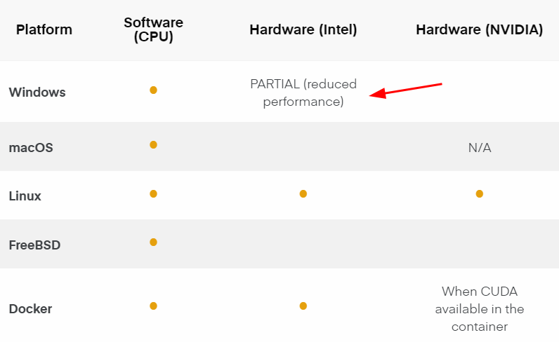

Nun steht auf der Plex Seite das Tone Mapping nur unter Linux und Docker unterstützt wird, daher spiele ich mit dem Gedanken da das Haupt OS Windows 10 wird, eine Ubuntu VM in Vmware Workstation laufen zu lassen für den Plex Server.

ist die Frage was reduced performance heißt, vielleicht hat das ja mal jemand getestet (plex server nativ in windows ...)

das die volle Leistung unter Windows anscheinend nicht gegeben ist, hab ich auch gelesen, aber denke das kann mir egal sein da ja nur Windows als Host läuft und Plex Server per VM in Virtualbox oder VMware. Gucken welches besser funktioniert.
