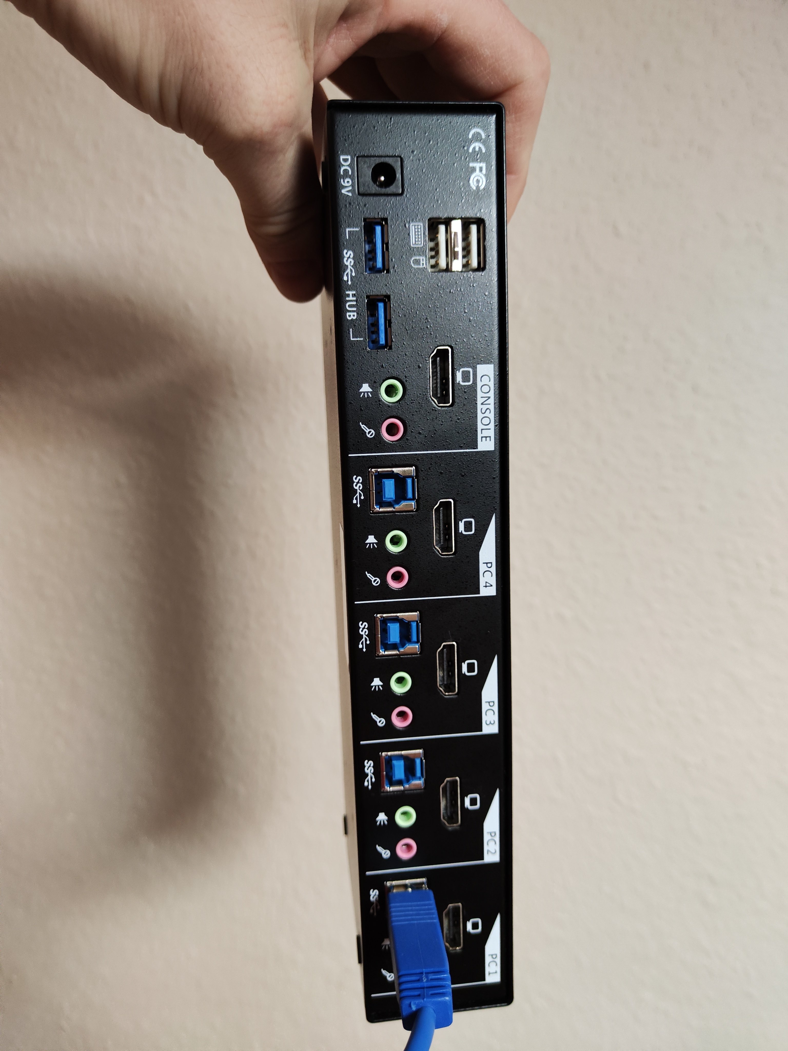

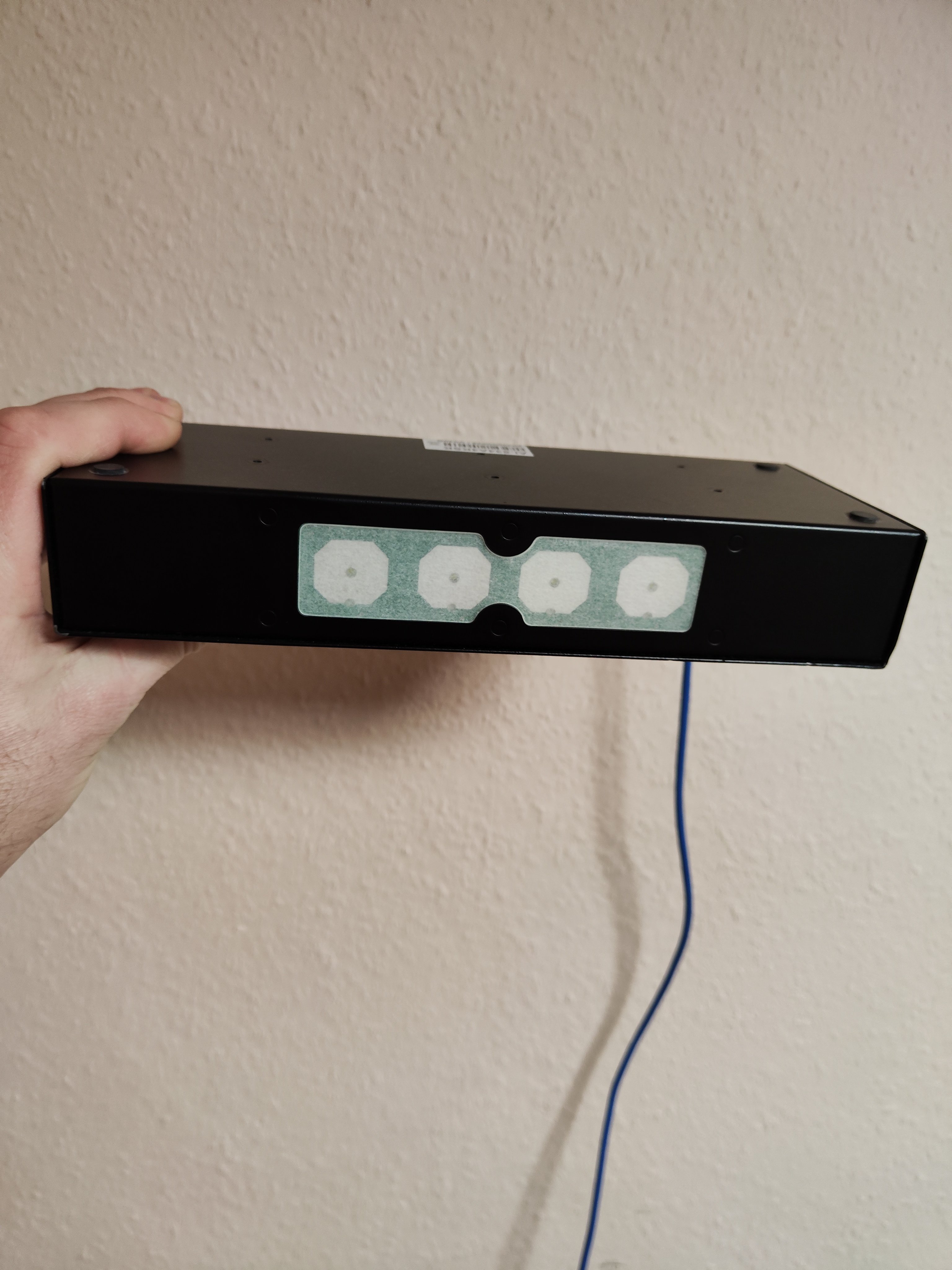

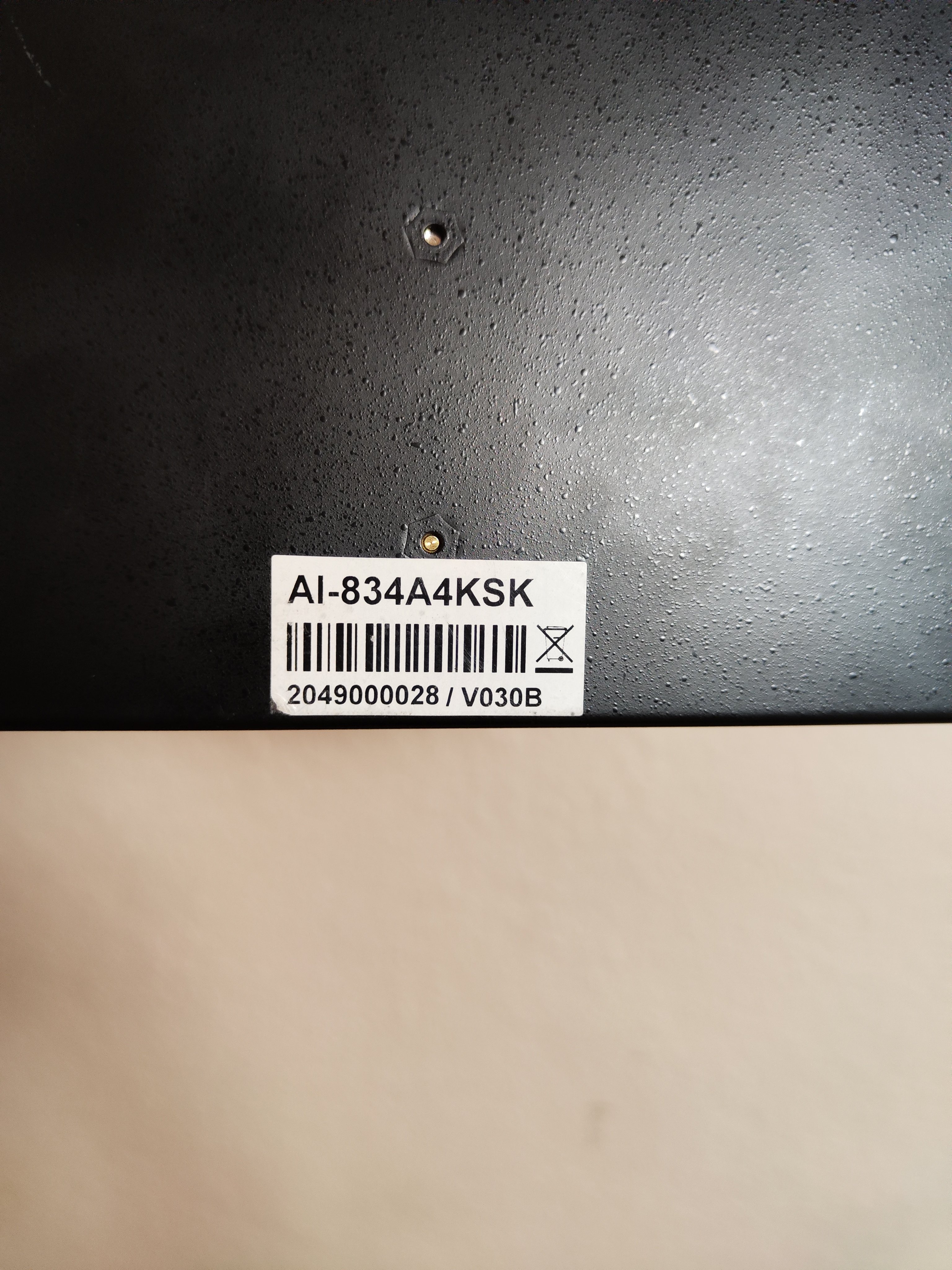

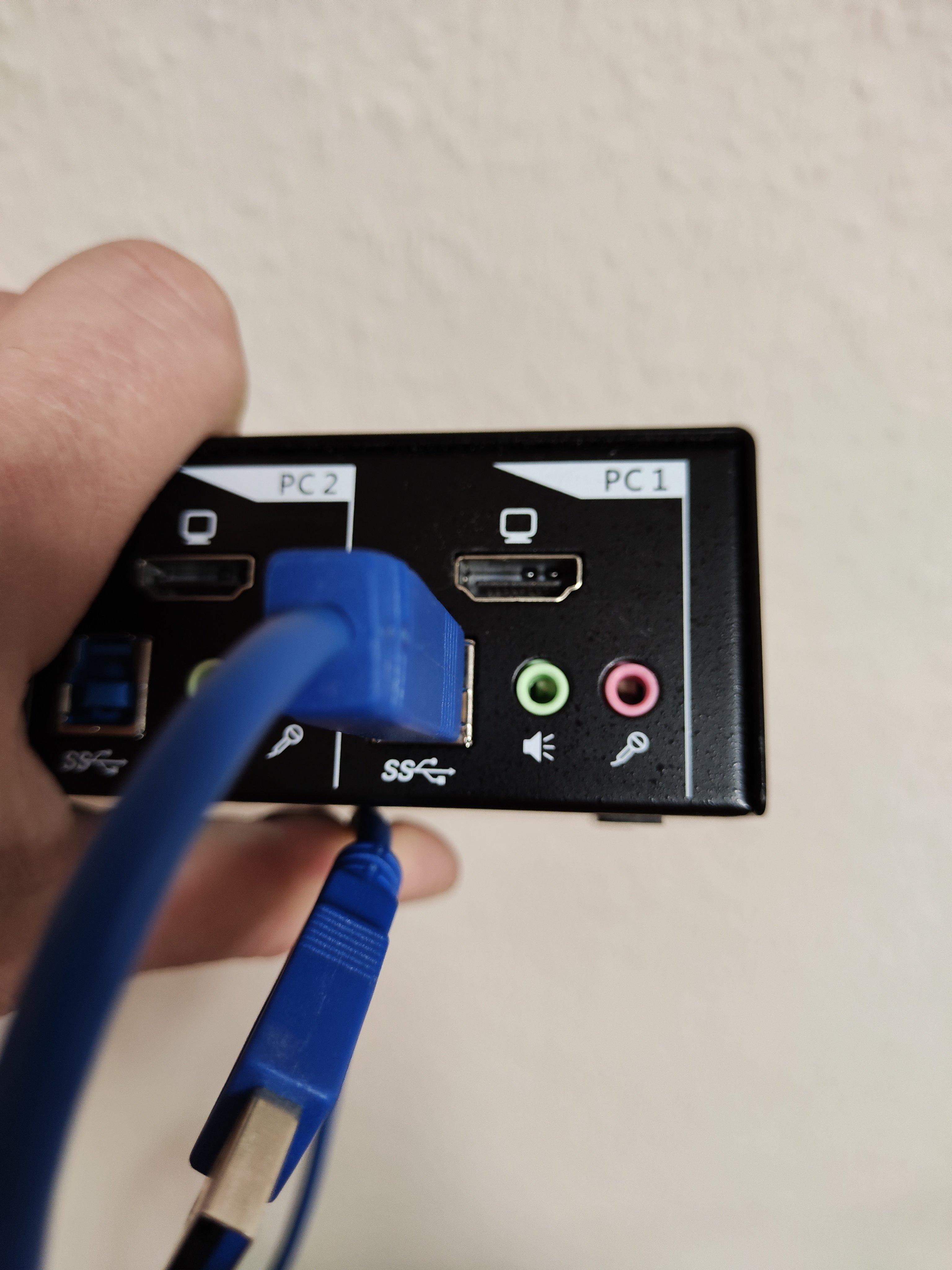

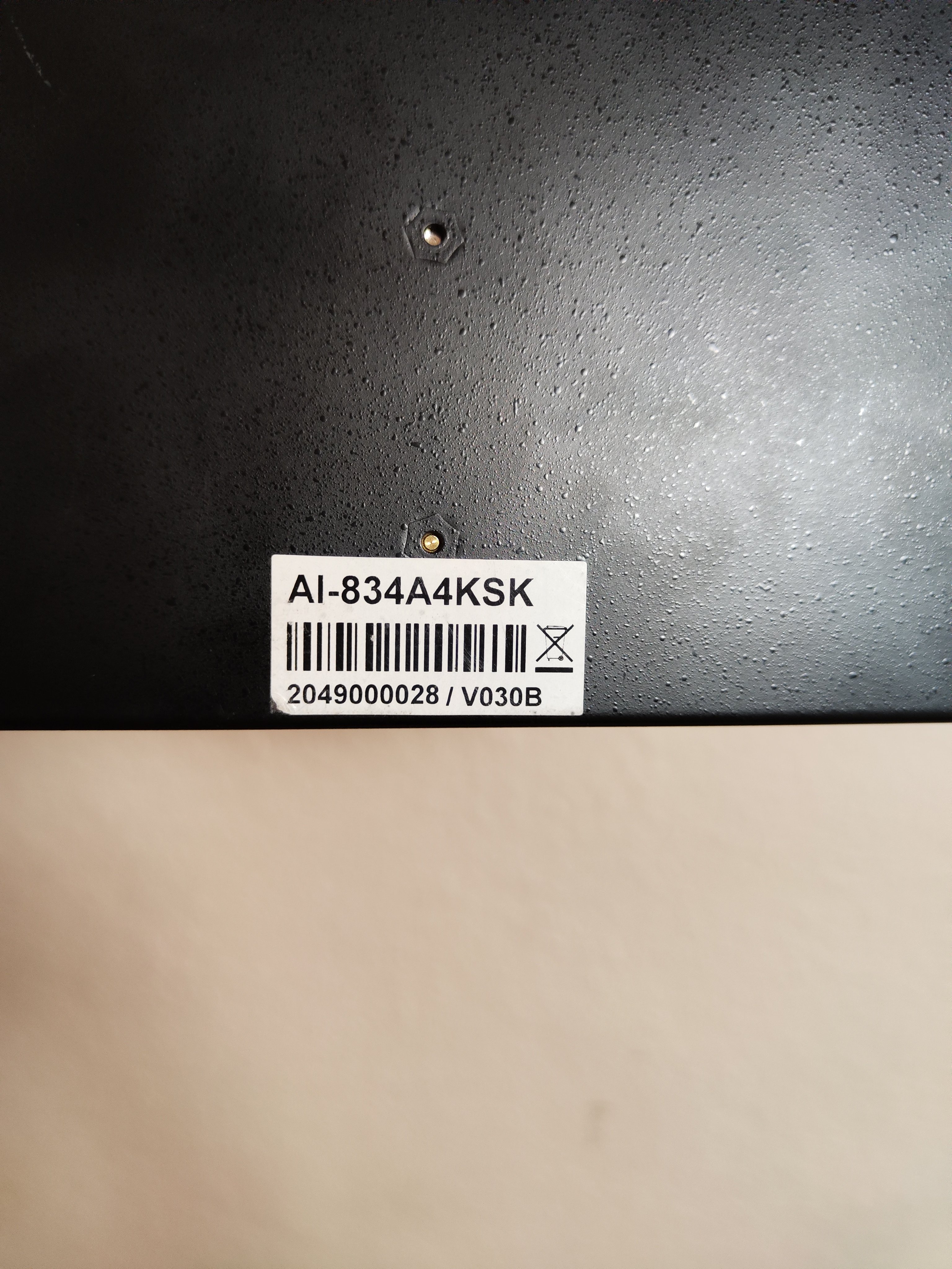

Ich betreibe normalerweise 3 Rechner über einen Switch an einem LK 4K Monitor mit normaler kabelgebundener Maus und Tastatur. Das Modell des Switches kann ich leider nicht benennen, aber ich hänge unten noch Bilder an. Mit switch erkennt mein neuer PC Maus und Tastatur nur recht selten. Witzigerweise funktioniert er mit meinem „Alten“ PC, meinem HP Laptop und meinem Tuxedo wie gewohnt super. Ich vermute daher ein Problem beim neuen Rechner.
Das Problem 1 tritt teste ich natürlich ohne Switch.

zu 2:
Bei meinem X79 Mainboard war das damals auch so, wenn die USB Maus und Tastatur über einen externen KVM Switch geschaltet waren, und ich ins BIOS wollte.
Im Windows hat es damals dann sehr oft funktioniert. Andernfalls musste ich den Empfänger der Maus ziehen.
Lösung war einfach. Alles am Mainboard anschließen. Hilft mit dem KVM Switch nichts, aber das war die einzige Lösung.
Aber vielleicht hängen die beiden Fehler sogar zusammen?
Ich mein, alle angesprochen Anschlüsse gehen auf den Chipsatz.
