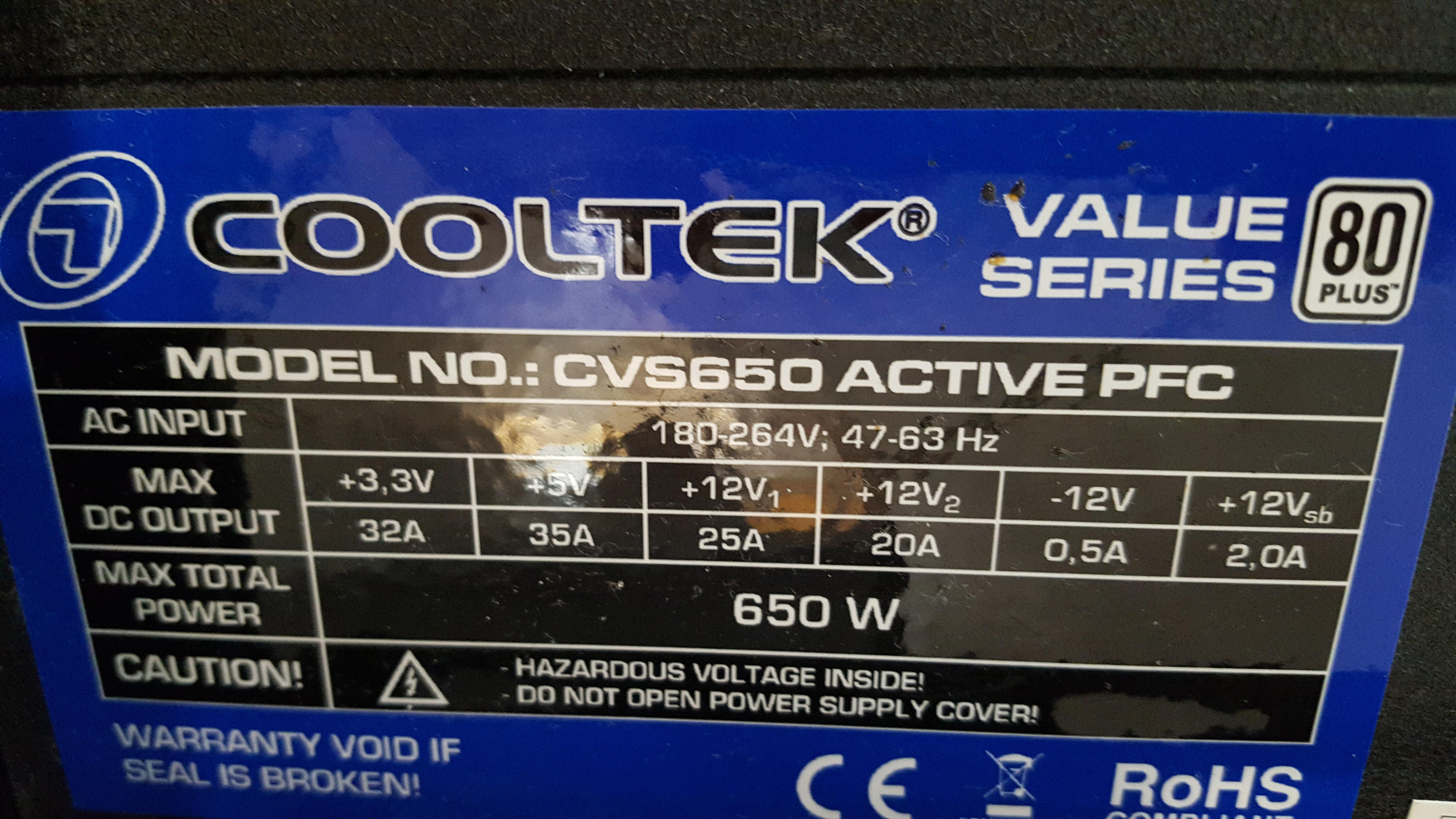

Welches Netzteil hast Du eigentlich genau? Poste doch mal ein Foto vom Etikett wo man das Modell und die Belastbarkeit der einzelnen Spannungen sehen kann.

@Holt ich habe Memtest86 benutzt und ehrlich gesagt nur auf die Anzeige unten bei den einzelnen 2Gb Ram-Teilen geachtet (Also zb. 100%, 0 Errors). Allerdings standen da überall mehr als 300%, weil ich währendessen nicht zu Hause war. Im Anhang hab ich dann mal ein Photo von meinem Netzteil reingepackt! 20160314_121231.jpg

Beim nächsten Systemupgrade sollte auch das Netzteil mal erneuert werden, da es schon ein altes Modell zu sein scheint und viel teurer HW würde ich da dann nicht mehr dran hängen. Lies auch mal die Ntzteil Reviews hier bei CB, die sind sehr gut gemacht.

Die beiden neuen Ramriegel sind genau gleich gewesen, und der kaputte ist bereits reklamiert! Und ja das Netzteil ist bereits etwas mehr als 6 Jahre alt und wird wohl nächsten Monat erneuert werden 8)
