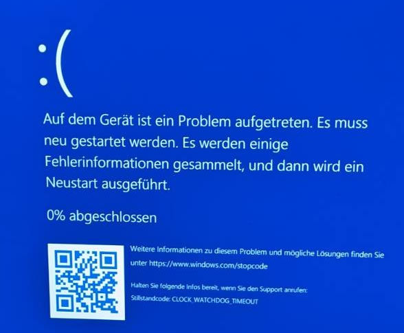

Rechner zusammengebaut
Alles funktioniert
hochgefahren und mit USB Stick angefangen windows 11 zu installieren
nach dem ersten re-Boot (also die ersten daten bereits kopiert wurden)
bekomme ich BSOD
Öfters neu gebootet. Manchmal bleibt alles hängen, (also Screen friert ein und es passiert gar nix bis ich ein Reboot mache.

Clock Watchdog Timeout​

habe auch booten mit Linux probiert, auch dort bekomme ich eine Kernel Panic, bzw. der Rechner friert ein.
bin mir fast sicher das es ein Hardware Problem ist
die Frage ist nur welche Hardware :-(

Ram gewechselt (2x8GB die bis gestern noch einwandfrei funktioniert haben, also ziemlich sicher ok)
-> Gleiches/ähnliches Problem, hab es diesmal mit Linux probiert, habe auch hier immer einen crash.
die SSD war gar nicht im Einsatz (alles von USB Stick)
Bin ich richtig in der Annahme das jetzt eigentlich nur Mobo oder CPU defekt sein können?

Beim booten kommt er jetzt weiter
Bei LInux kommt er zumindest zum Desktop um dann einzufrieren...
werde mal den Händler anschreiben wegen einen Austausch.
Was meint ihr?
CPU oder Mobo defekt?

Windows ist noch nichtmal installiert
es crasht während der Installation
und wie gesagt, Linux booten tut, aber stirbt dann auch mit einer Kernelpanik
Dann wohl doch die CPU.

Habe Motherboard und CPU wieder an den Händler zurückgeschickt
der hat es genauer getestet... und mir Mainboard und eine neue CPU geschickt
jetzt läuft der Rechner Einwandfrei!
D.h. CPU war defekt, keine Ahnung warum, vermutlich einfach Pech gehabt.
