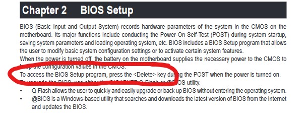

Hallo Community,
Mein Kollege hat sich ein PC online zsm.gestellt.
Folgendes Problem:
Er hat den PC ohne vorinstalliertem Betriebssystem bestellt da er dies selber machen wollte. Nun wenn er den PC startet kommt ein Blackscreen, keine Angabe wie man ins BIOS kommt oder sonstiges. Ist es möglich dass BIOS nicht installiert ist? Eher unwahrscheinlich habe sowas noch nie gesehen. Windows wurde versucht via USB Stickt zu installieren jedoch wird nichts angezeigt zum starten via USB stick und es ist auch nicht einstellbar da wie bereits erwähnt der BIOS zugriff fehlt.
PC Setup:
CPU: AMD Ryzen 5 5600G 6-Core
Mainboard: Gigabyte B550 Gaming X V2: DDR4
RAM: 32GB Corsair Vengeance DDR4 2400MHz (2x 16GB)
Laufwerk: 2x 1TB-PCS, 2.5" SSD, SATA 6GB
Netzteil: Corsair 550W CV Series
KEIN CD-ROM Laufwerk!
Hoffe auf eure Unterstützung.
Besten dank :)
