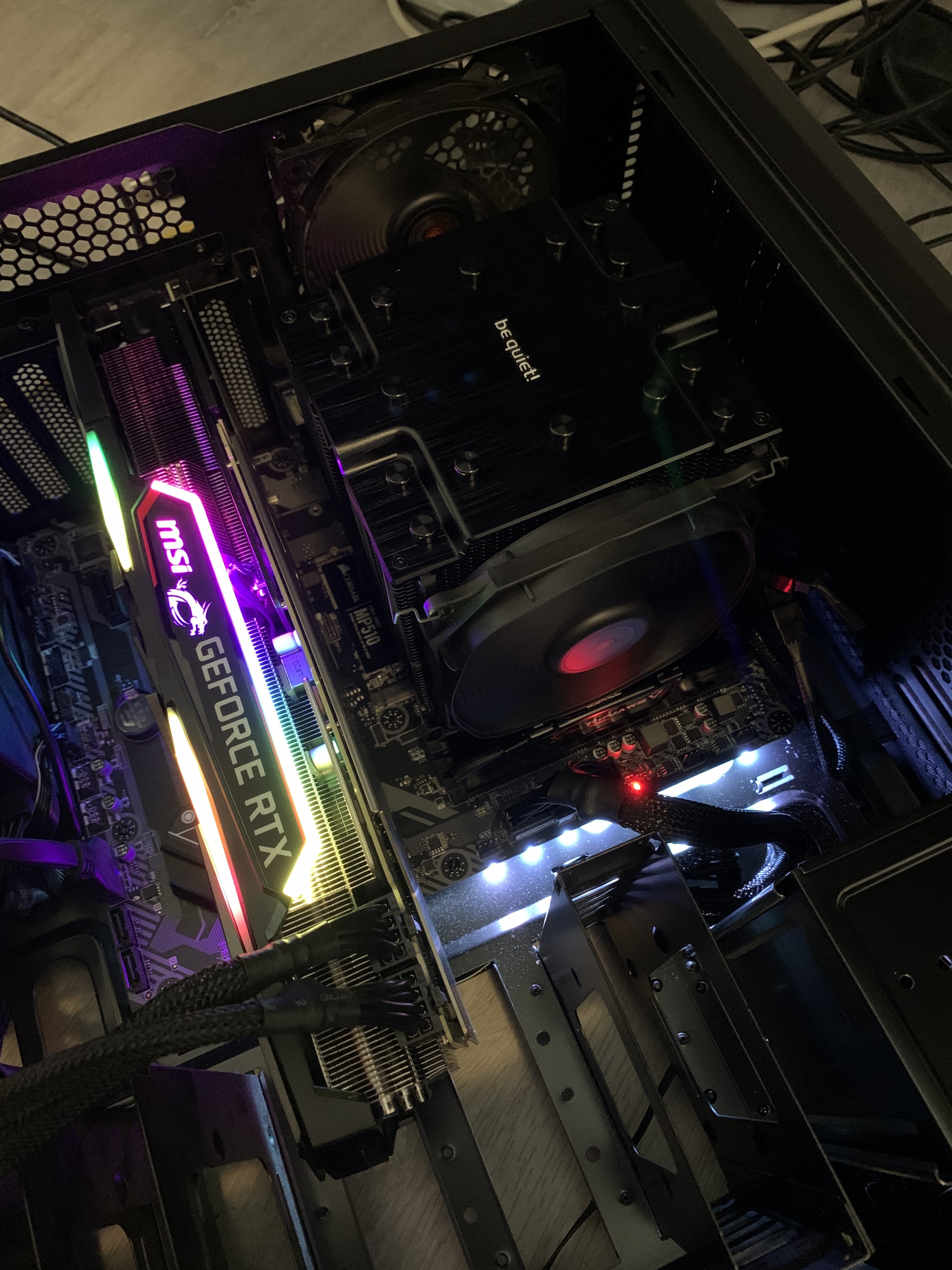

Nachtrag: weil ich Dark Rock Pro lese - wieviel Platz ist zwischen CPU-Kühler und GPU-Backplate? Vielleicht steckt die GPU nicht richtig weil eng.
Also die gpu hat noch genug Platz und steht nicht an.

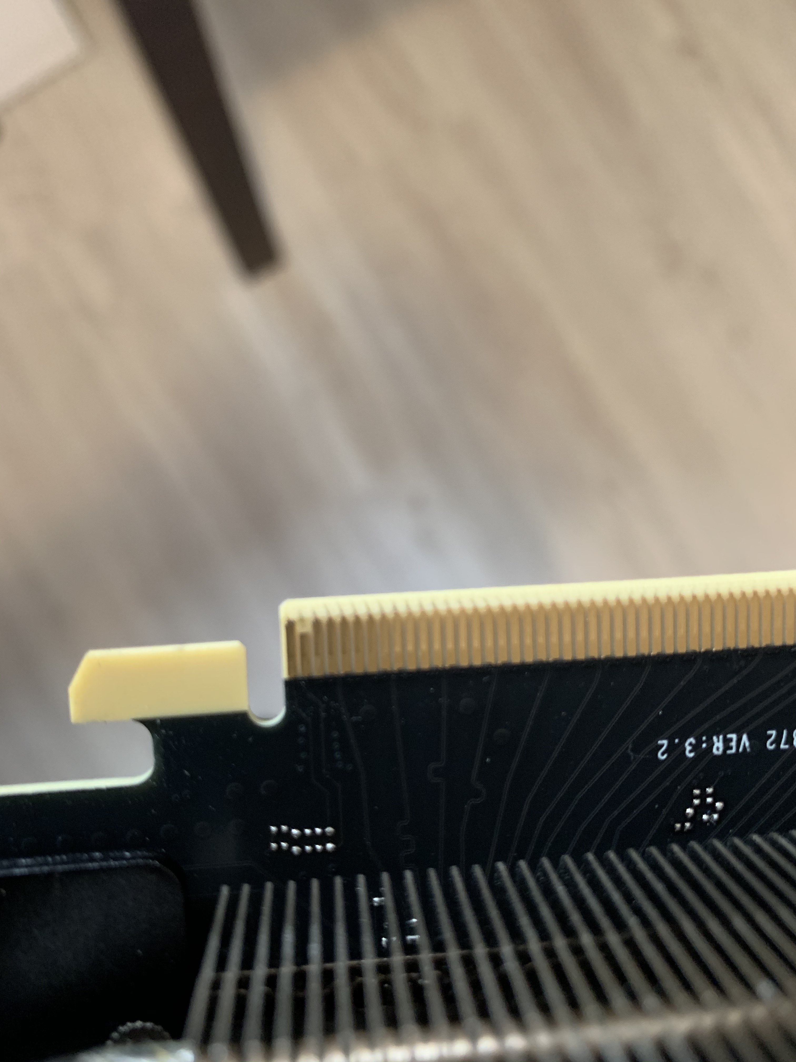

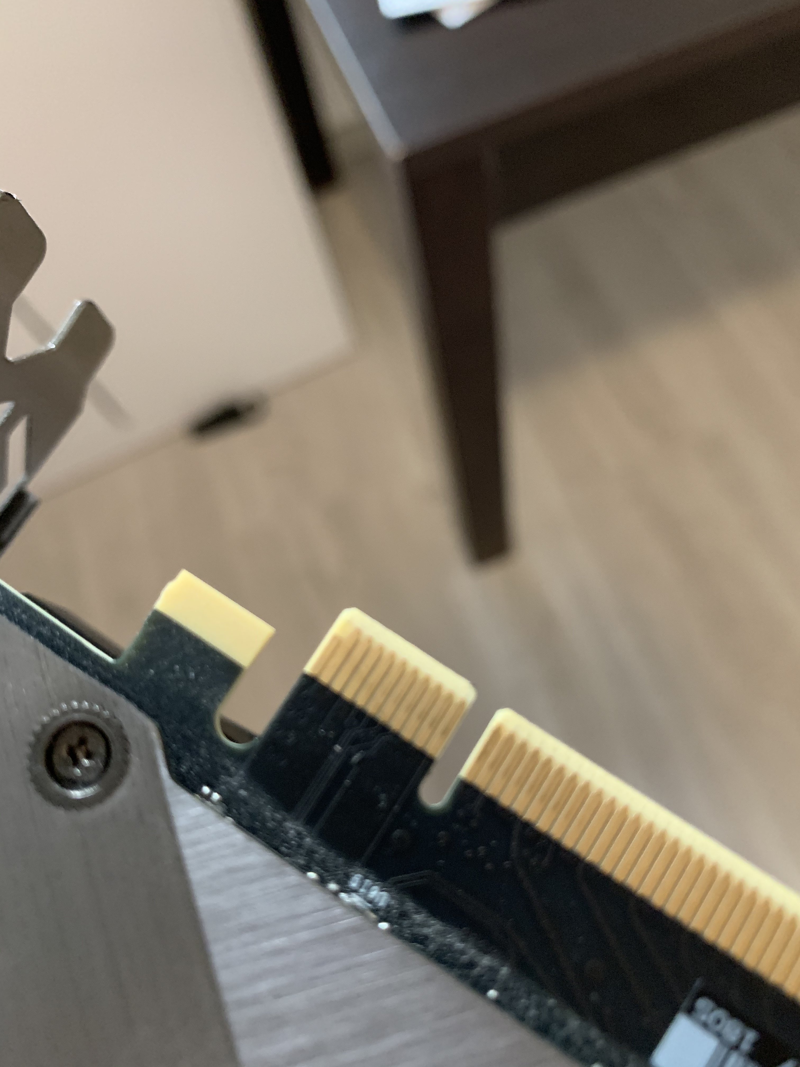

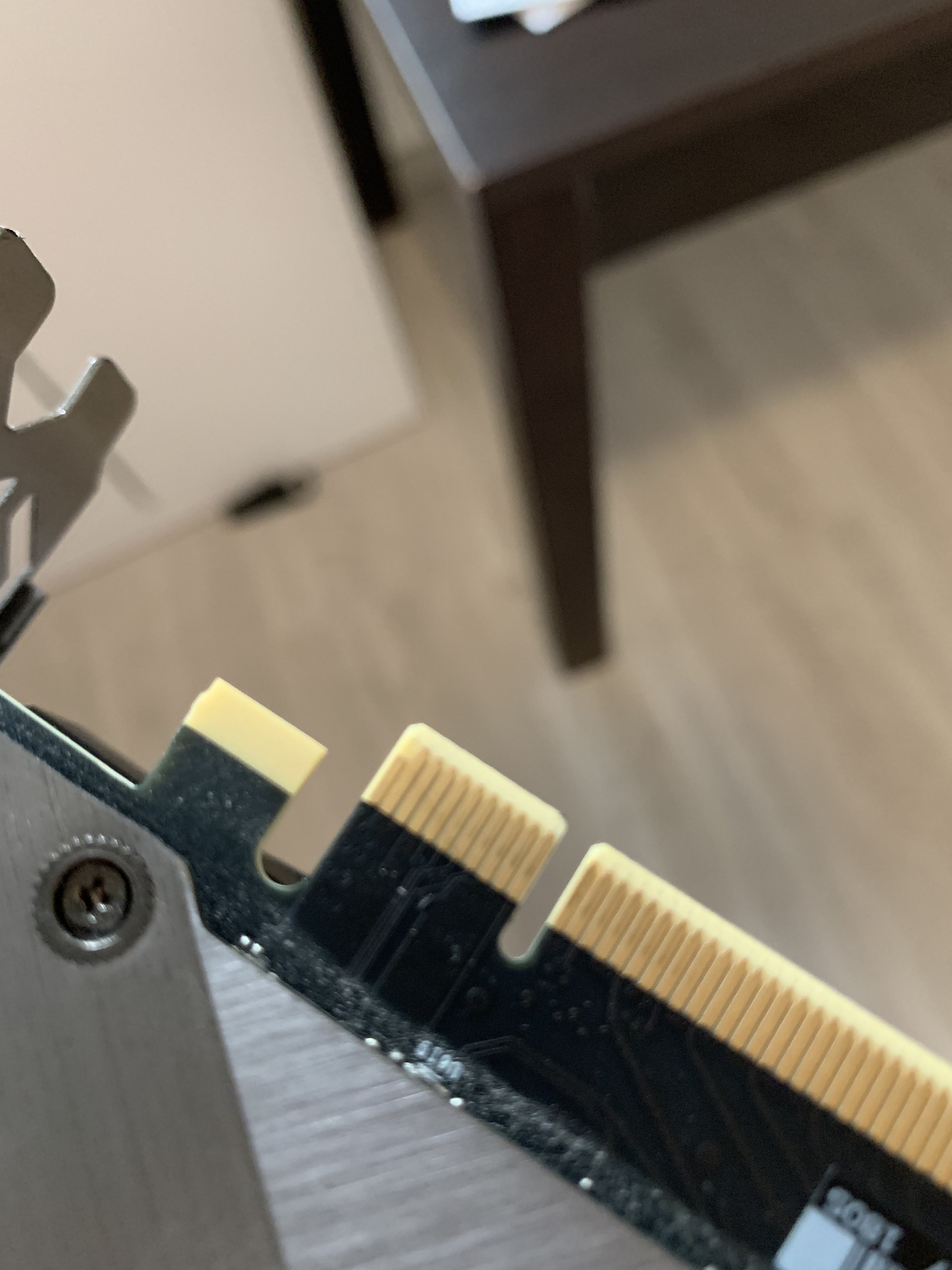

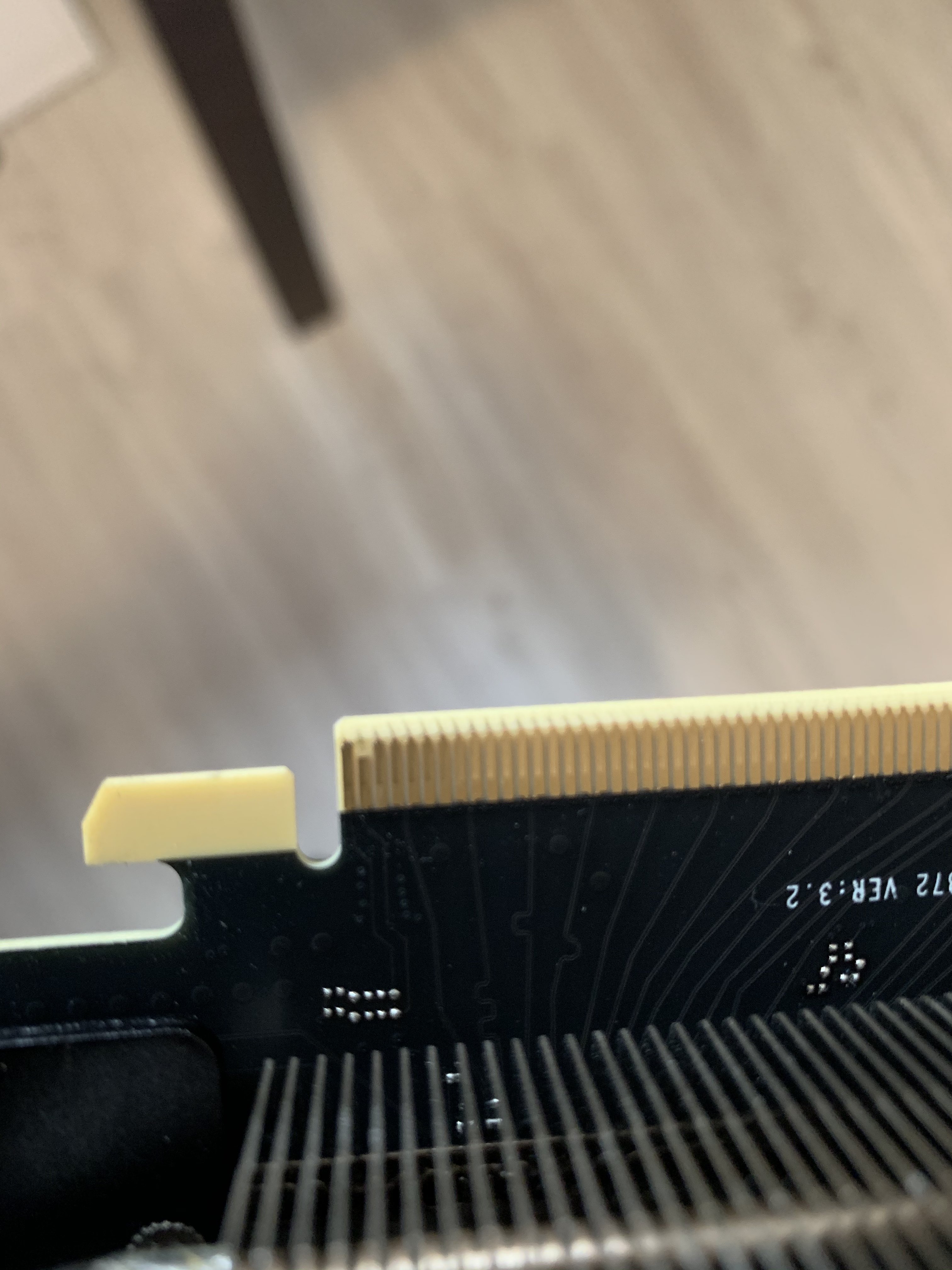

Hier habe ich 3 Fotos für euch.
An 2 sieht man die beiden Kontakte wo die Schicht nicht mehr drauf ist.
Beim 3. Wie sie drin sitzt und Platz zum cpu Lüfter.

Die zwei Kontakte sind nicht kaputt. Die sind extra kürzer, zur Kontrolle ob die Karte richtig sitzt.
Ne du musst noch genauer schauen. Ich meine die einzelnen pins. Da ist bei einer ganz leicht die Beschichtung runter.
Beim 2. Bild der 2. pin von links
Ich weiß schon was du meinst, die Pins sind absichtlich kürzer. Da ist nicht die Beschichtung runter.
Ist da ein Knick in der Optik oder ist da ein Speichermodul verbogen unter dem CPU-Kühler?
Hab jetzt wieder den alten kühler eingebaut und hab das selbe Problem. Denke irgendwas da drin ist geschrottet nur weiß ich leider nicht was. Nein Speicher ist nicht verborgen. Täuscht am Bild. RAM ist in Ordnung
