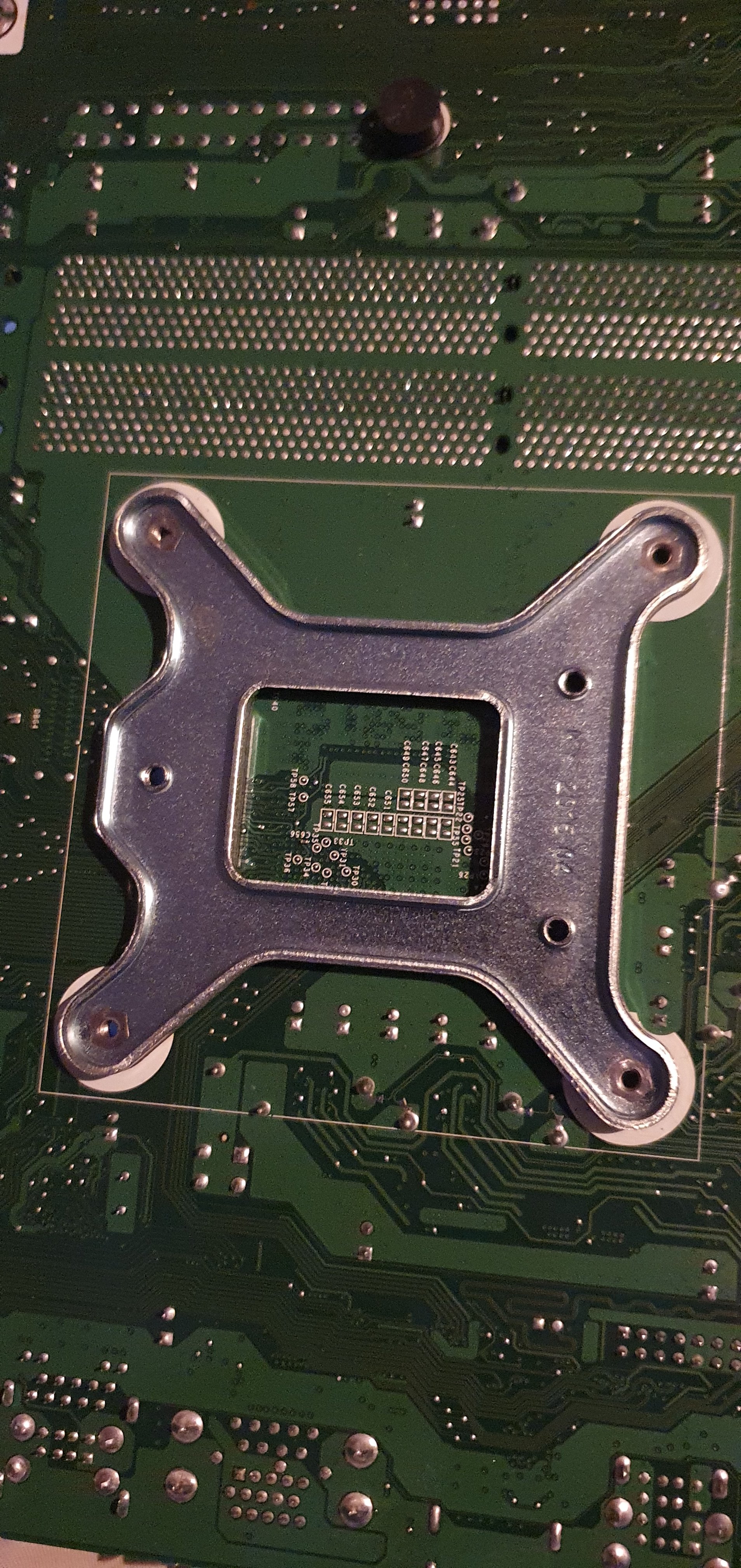

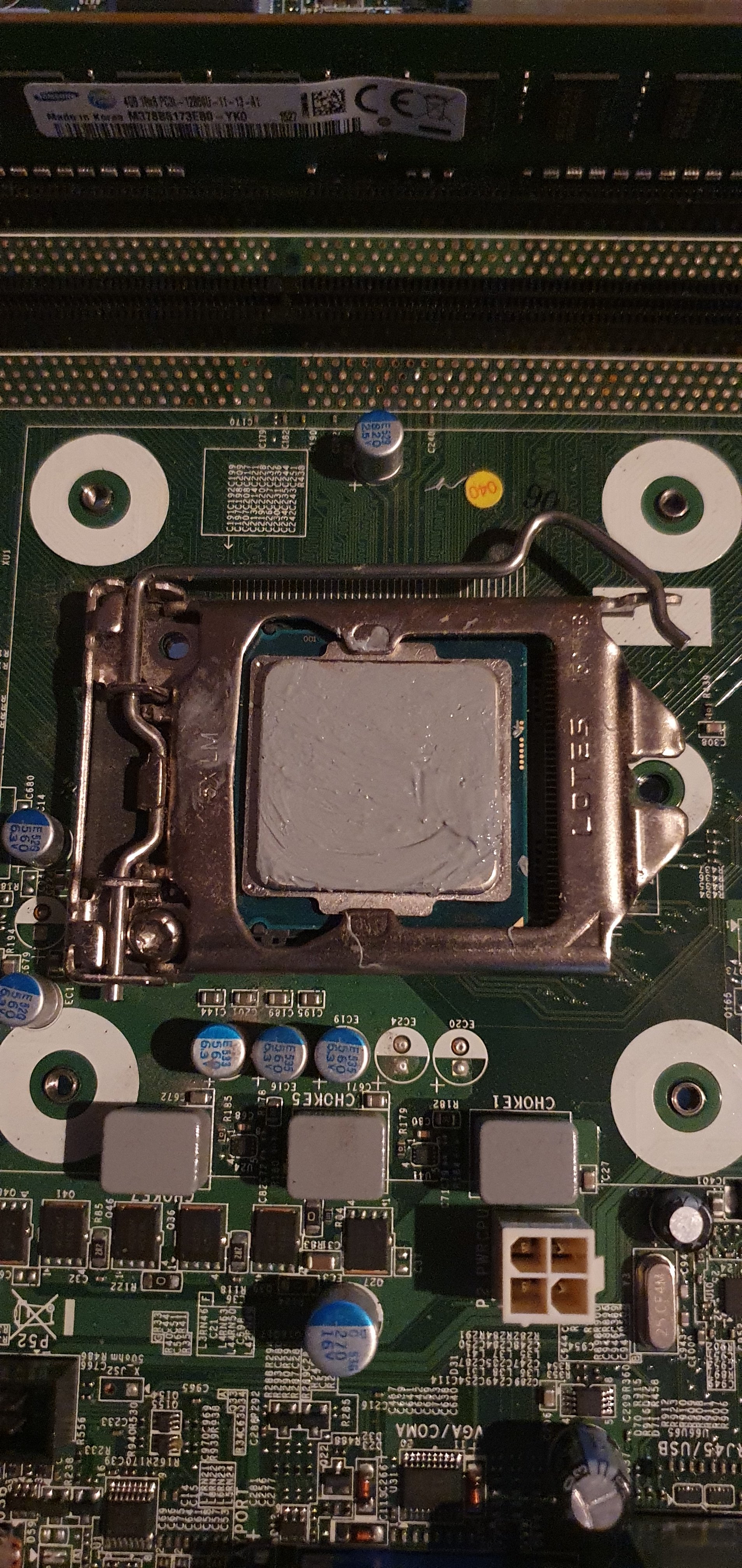

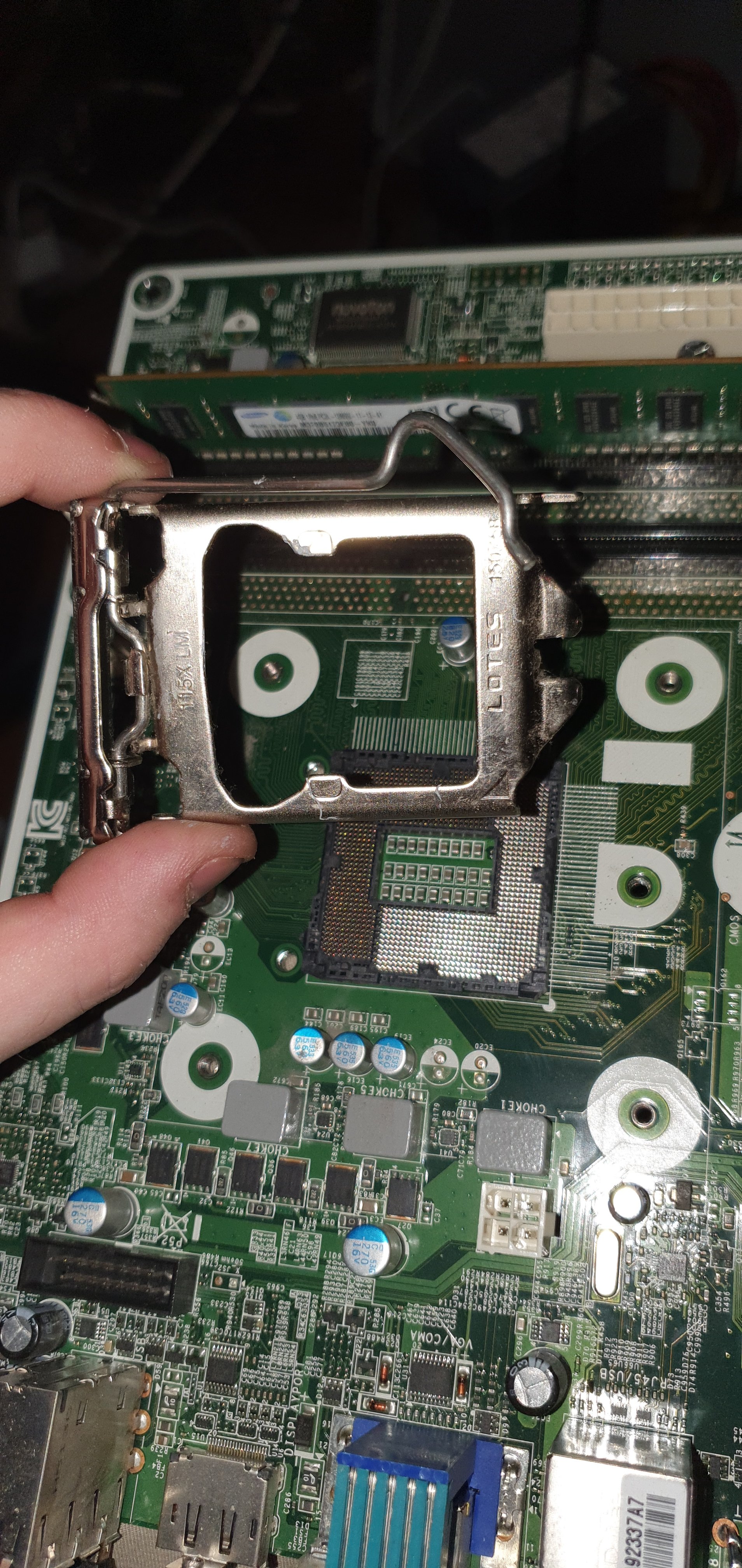

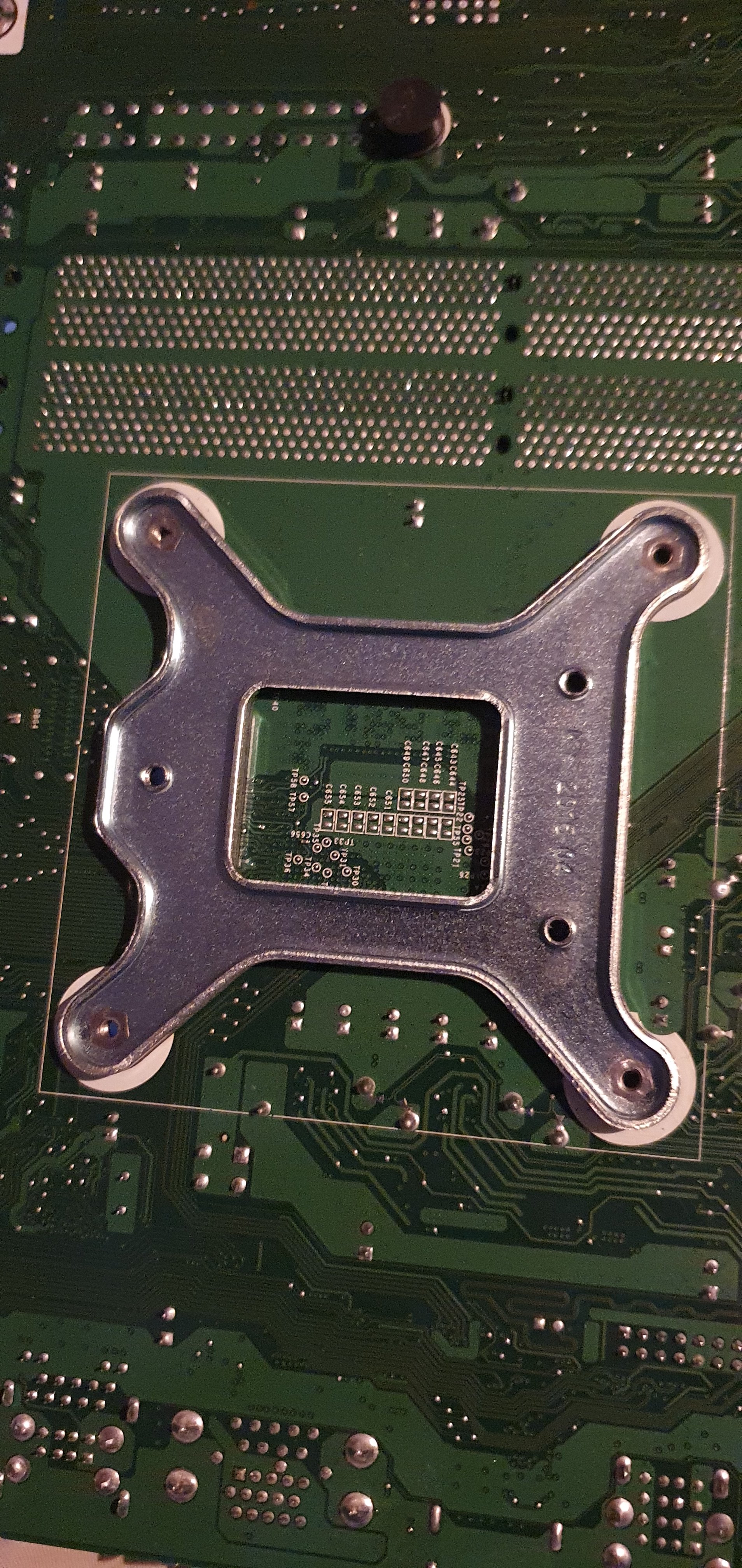

Hey Leute,
habe einen neuen Kühler (Arctic Freeze 13)
Das Problem: Der Kühler hat push pins und ich habe ein Gewinde...
Mir wurde geraten die Backplate zu entfernen, habe jetzt auch das Board ausgebaut, allerdings ist die Platte mit dieser Prozessorhalterung verbunden. Frage ist jetzt kann ich die Platte bzw die Halterung entfernen und hällt der Kühler mit den Push pins alles an Ort und Stelle?
Oder muss ich ne andere Lösung finden?
Bilder sind dabei.
MFG

Von was für einen Board reden wir hier?
Sieht auf den ersten blick nicht so aus als könnte man die entfernen
Man kann alle möglichen cpu Kühler auf jedem Mainboard montieren, nur man muss sich auch vorher informieren welcher Kühler mit welchem Mainboard kompatibel ist.
Guten Morgen, Frage warum wird die CPU Halterung entfernt.
Anstatt nur ganz einfach die rückseitige Back Platte.
Damit wären die 4 Löcher für die Pushpins frei gewesen.
Ich hoffe nur das er nicht die empfindlichen Kontakte für die CPU
berührt hat. Und wenn die CPU Halterung mit der Backplatte verschraubt
ist dann gib es nur eine Hersteller seitige Lösung zu einem neuen Lüfter
Wie ich schon im anderen Topic sagte:
  • OEM-Board
  • OEM-Backplate
  • zu kleine Löcher
Auch wenn Cardhu es da nicht wahrhaben wollte, der Kühler wird wohl nicht passen!!!
