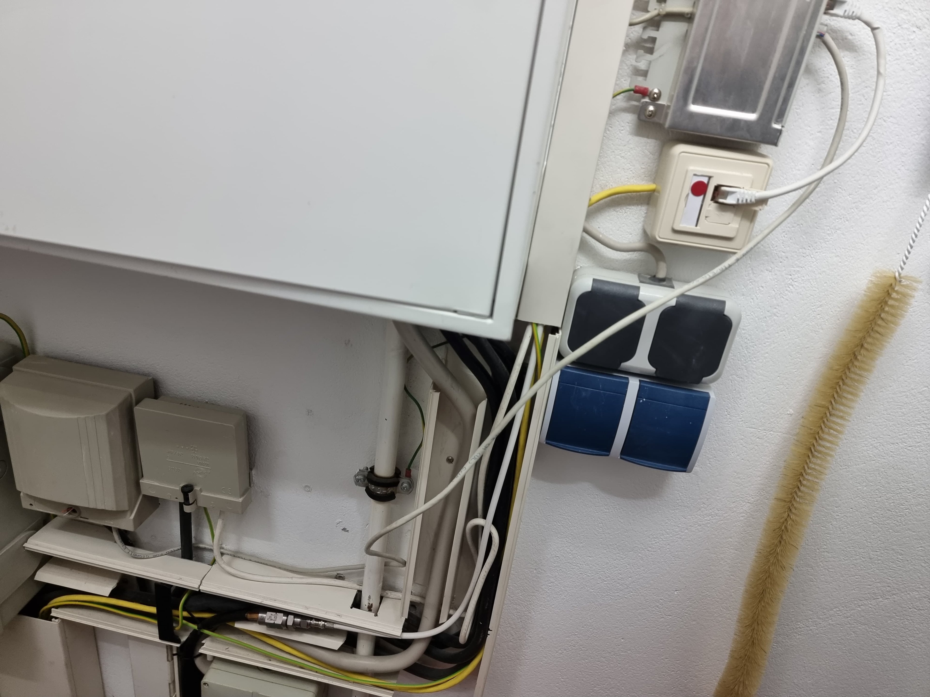

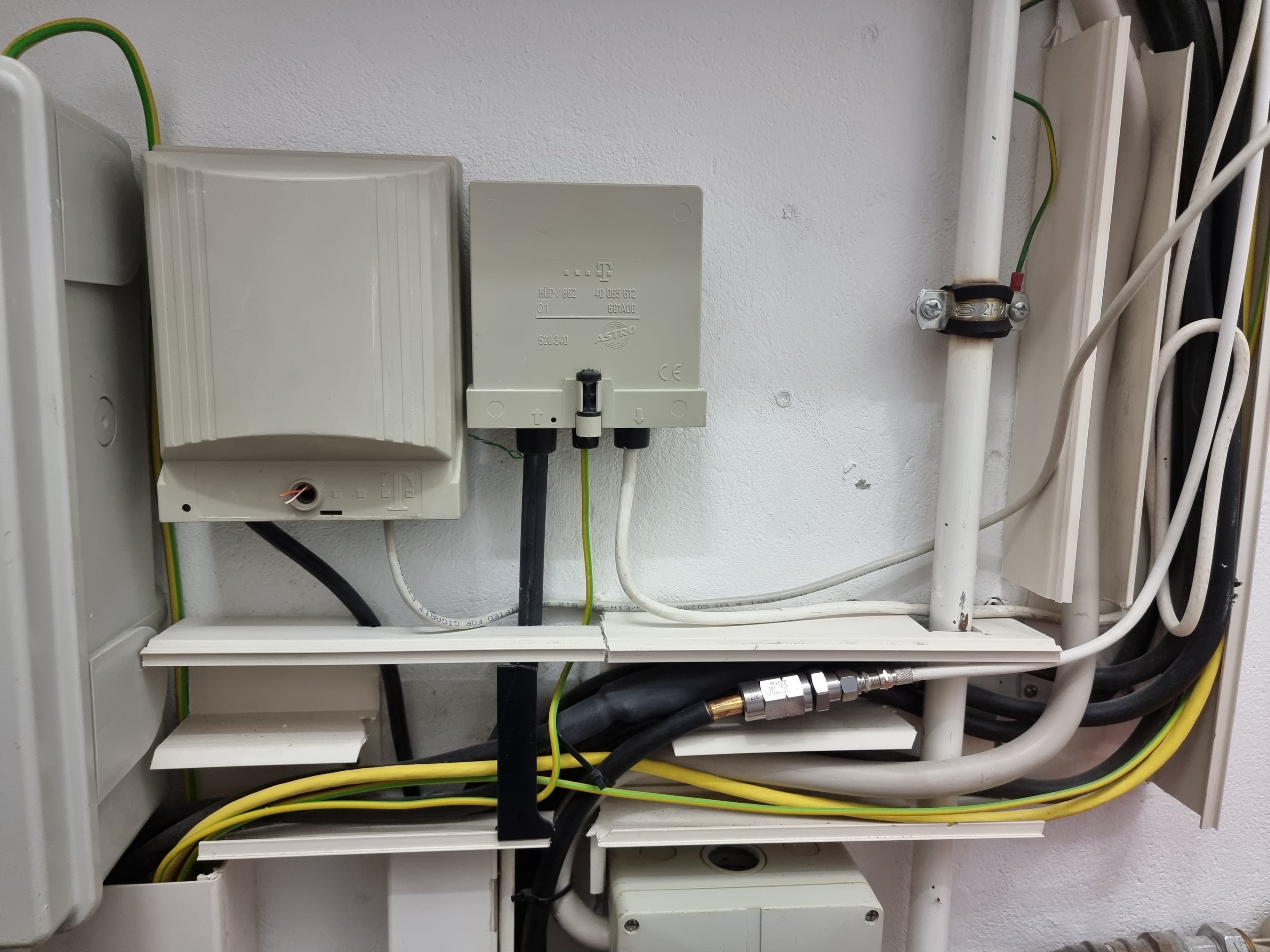

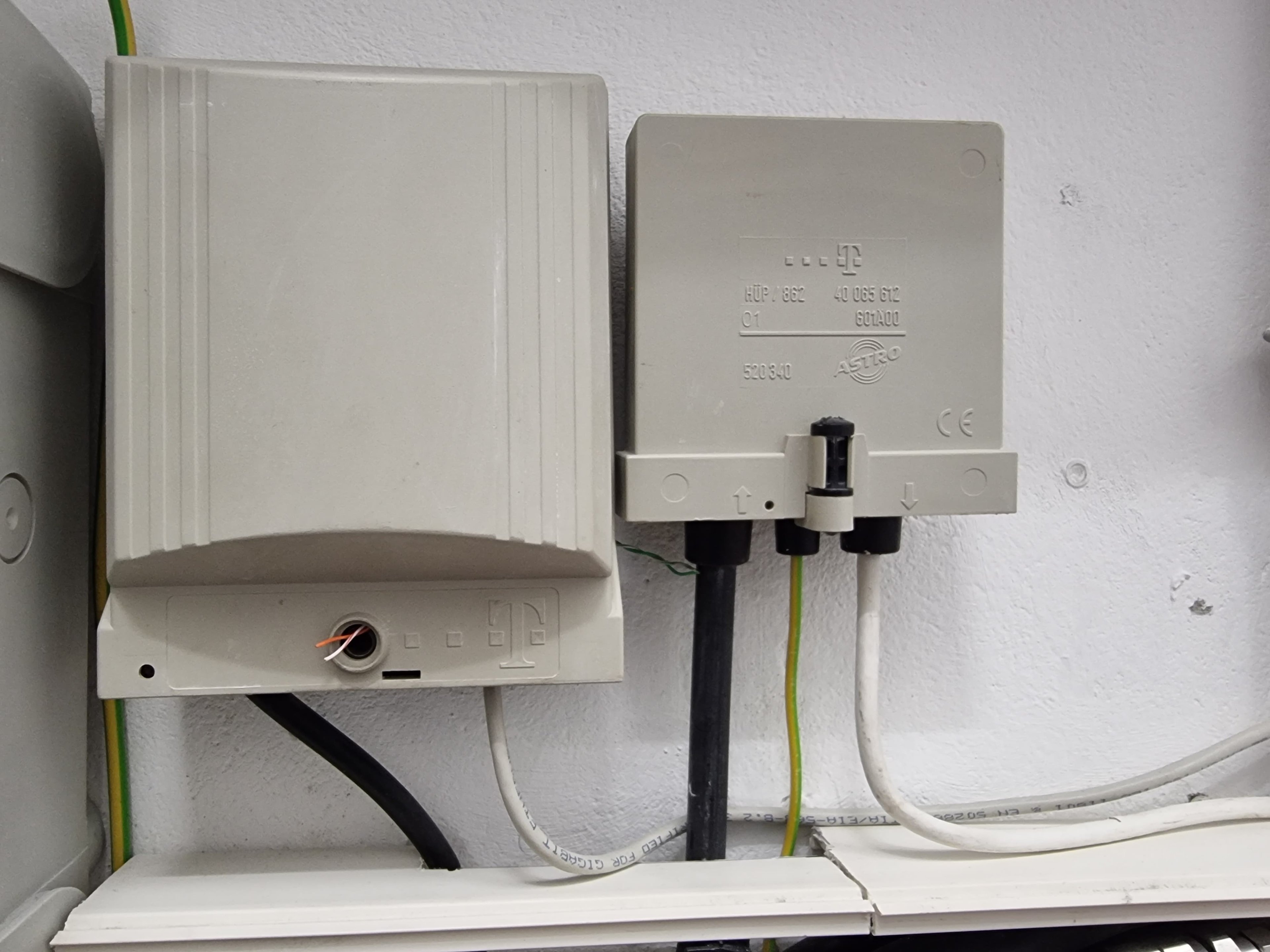

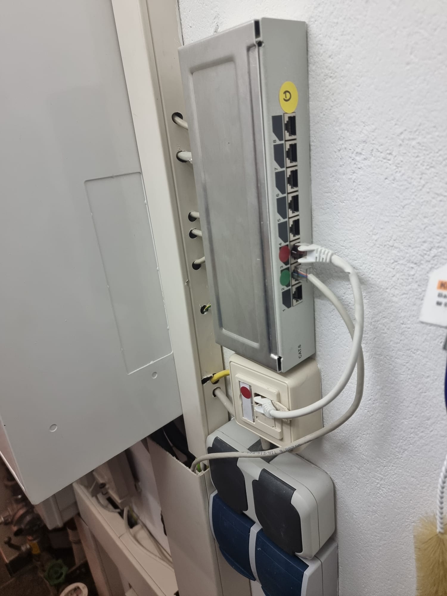

Ich habe im HWR-Raum im EG mehrere Zuleitungen gefunden (siehe unteres Bild).

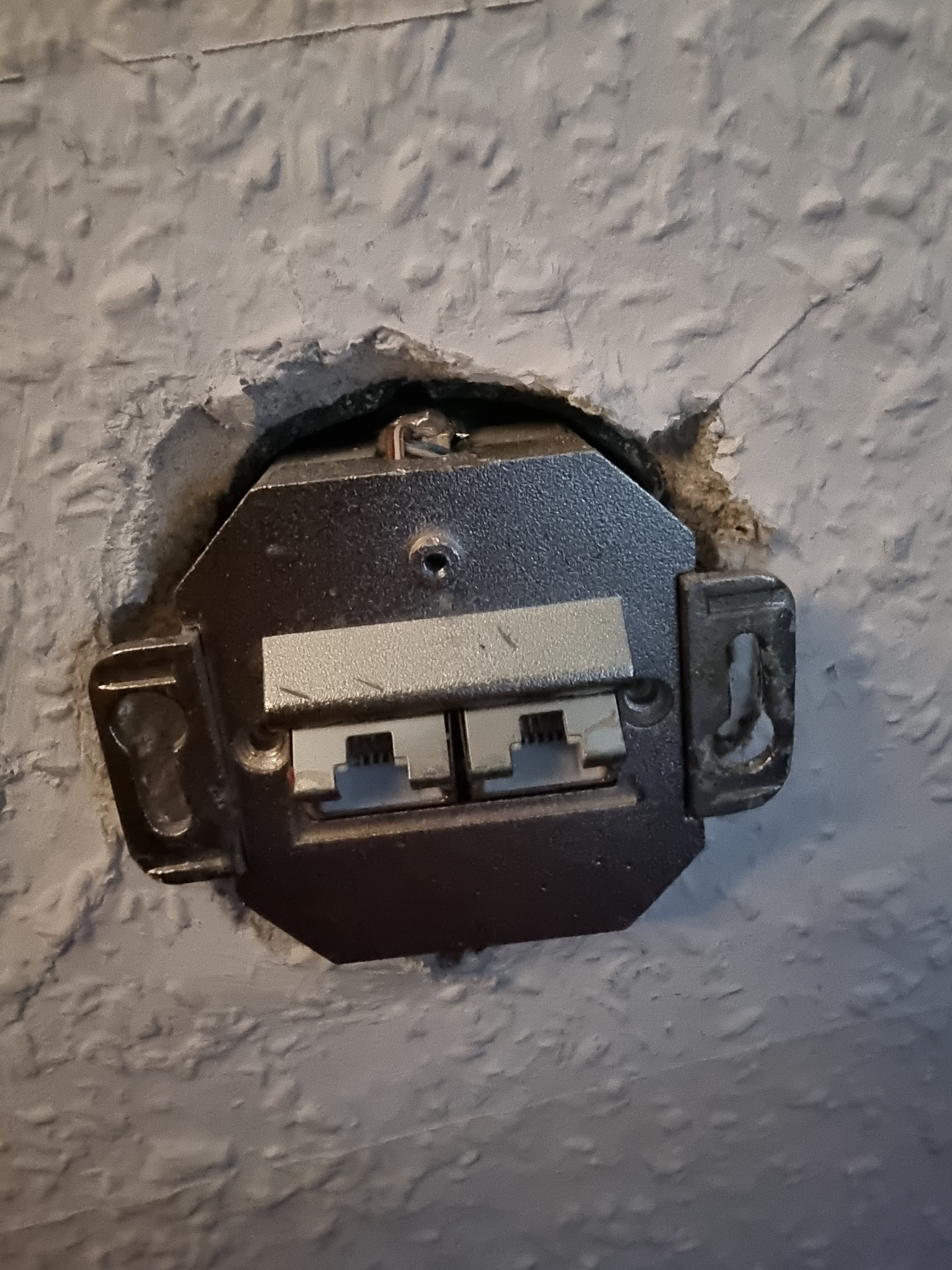

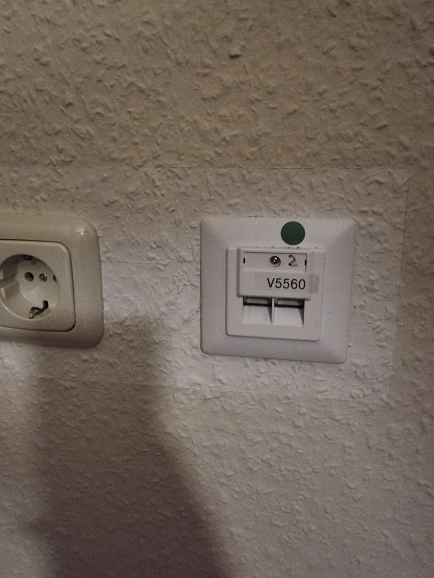

Zudem ist im Büro im OG eine Doppelbuchse für LAN (siehe unteres Bild).

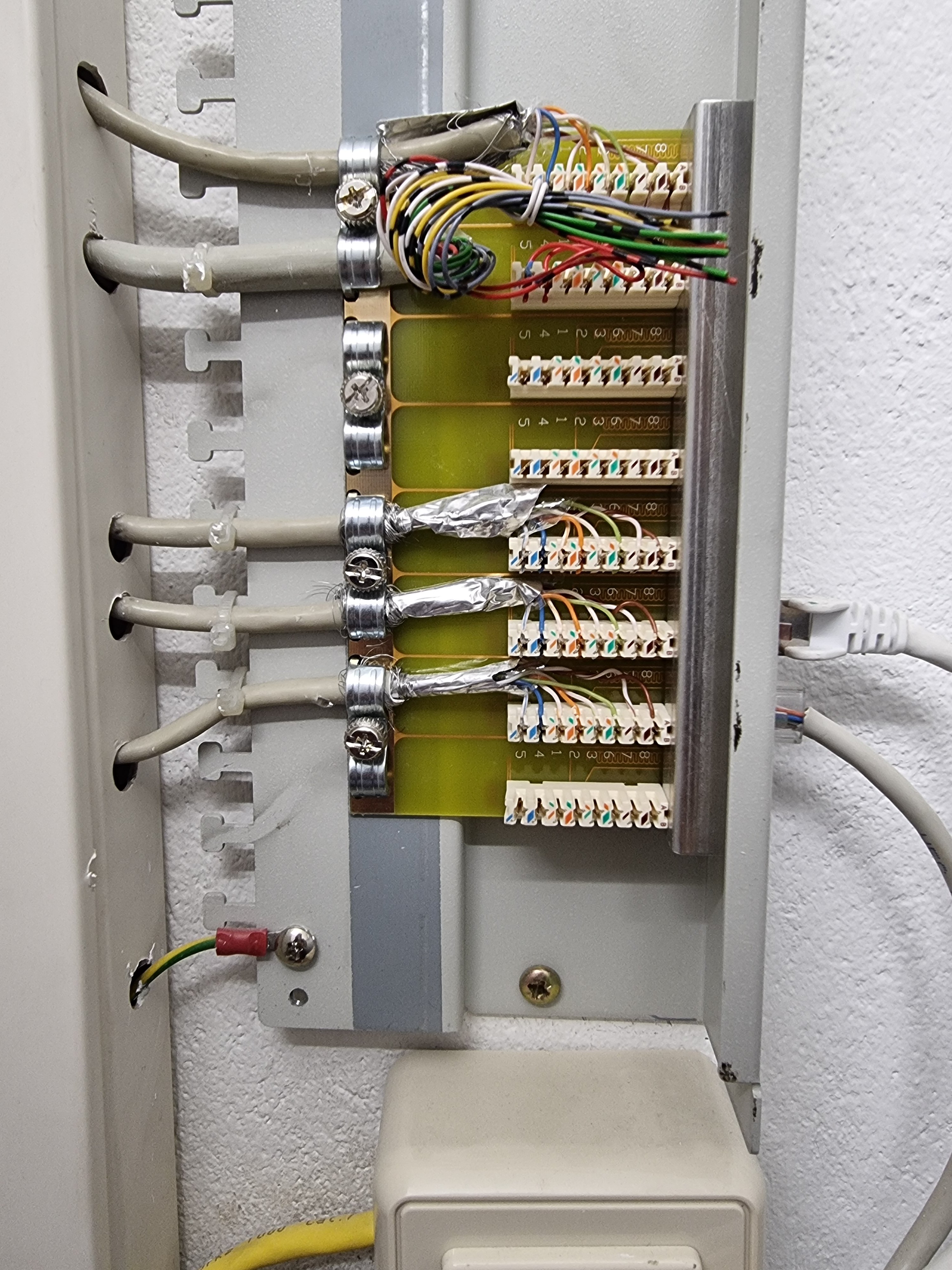

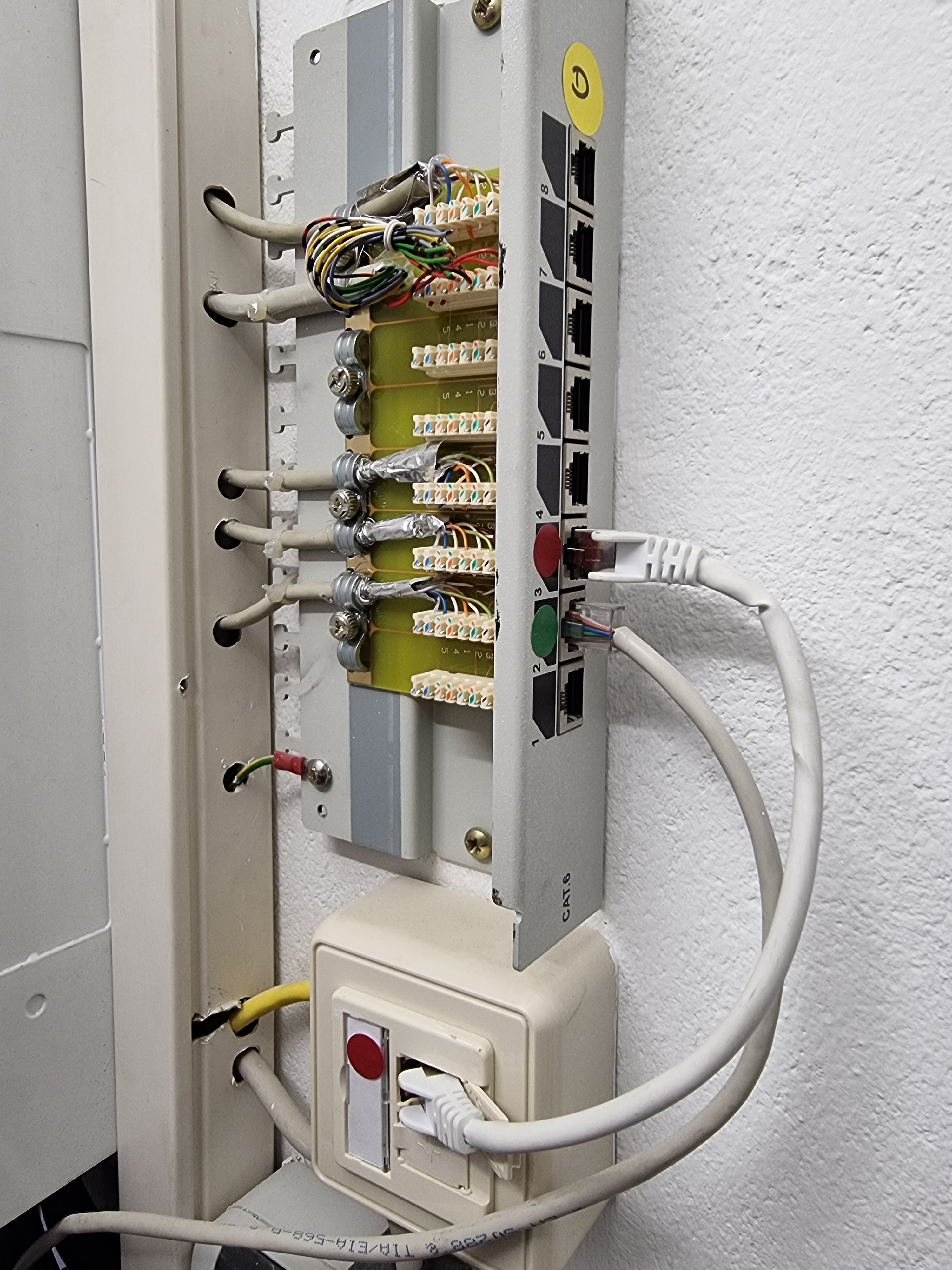

Mach mal bitte noch ein Foto vom geöffneten "Verteilerkasten" (Netzwerkschrank) (und darunter), den man noch am Rande links im oberen Bild sieht.
Der entscheidende Punkt ist, ob sie auch doppelt belegt ist! Mir sieht das optisch von außen erstmal nur nach einer einfachen Belegung aus.

Die Stichworte für weitere Hardwarekomponenten wären hier Switch und Accesspoints. Aber ich würde gerne erstmal die Frontalansicht vom geöffneten Netzwerkschrank sehen.

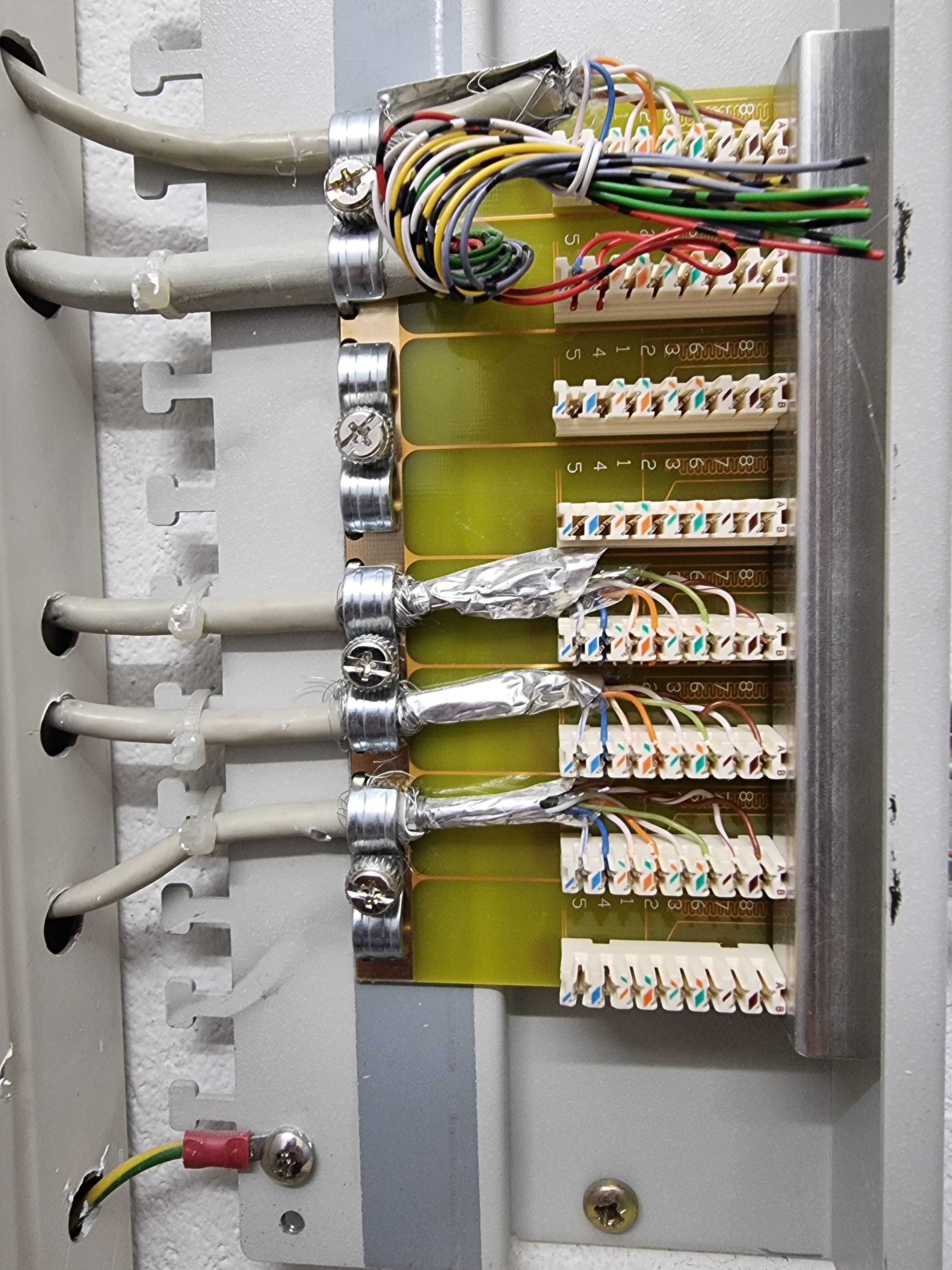

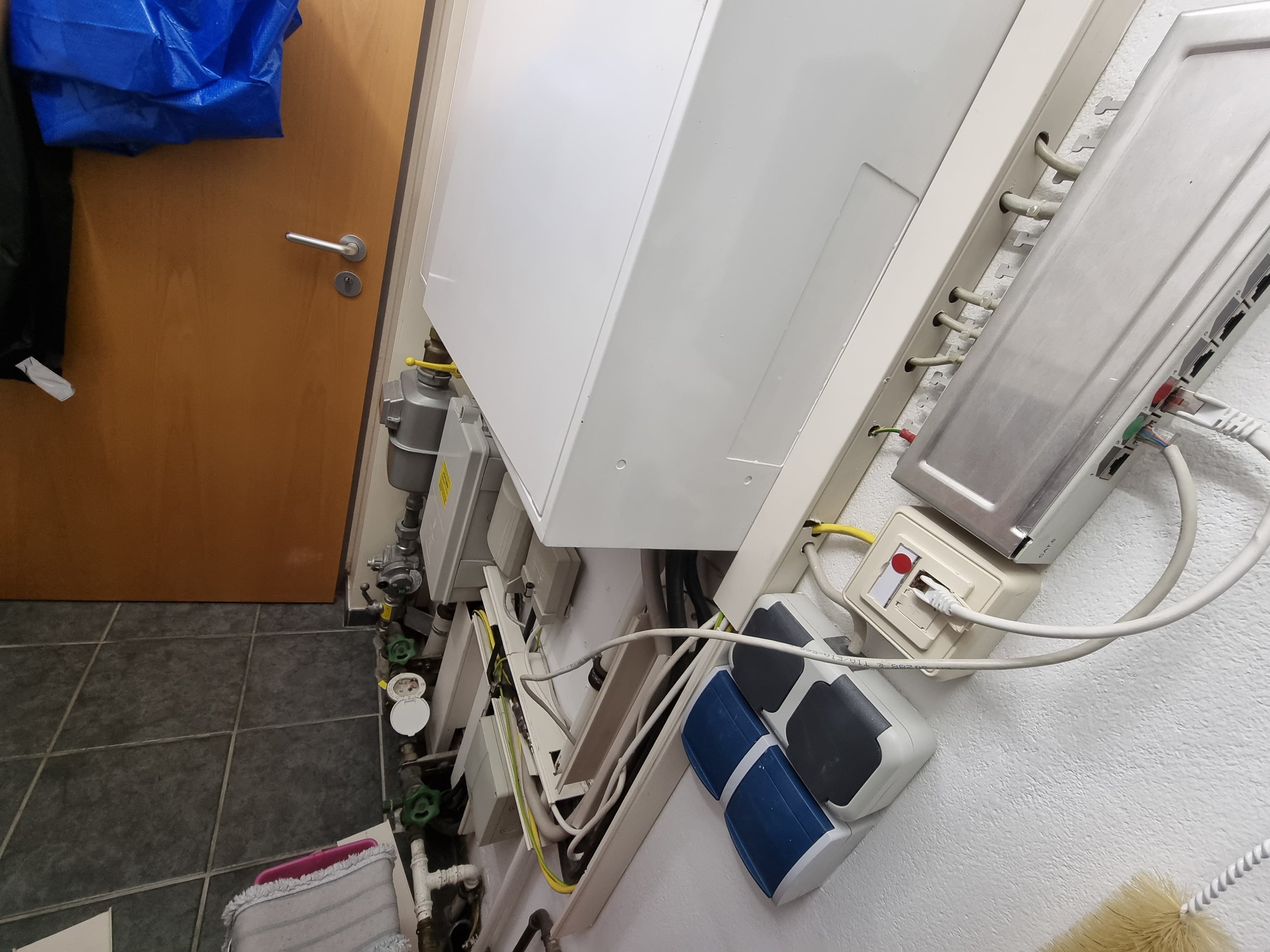

@Dr. McCoy Ich habe jetzt noch einmal ein paar Bilder gemacht.
Durch den grünen Klebepunkt an der Buchse geh ich auch nur von einem LAN-Anschluss im Büro aus.
Der große weiße Schrank ist mein Sicherungskasten.
Weitere Netzwerkdosen habe ich in meiner Wohnung nicht. Es ist nur eine im Büro im OG.
Die rote markierte Leitung (roter Klebepunkt) könnte eventuell eine Verbindung zur Werkstatt vom Nachbarn sein.

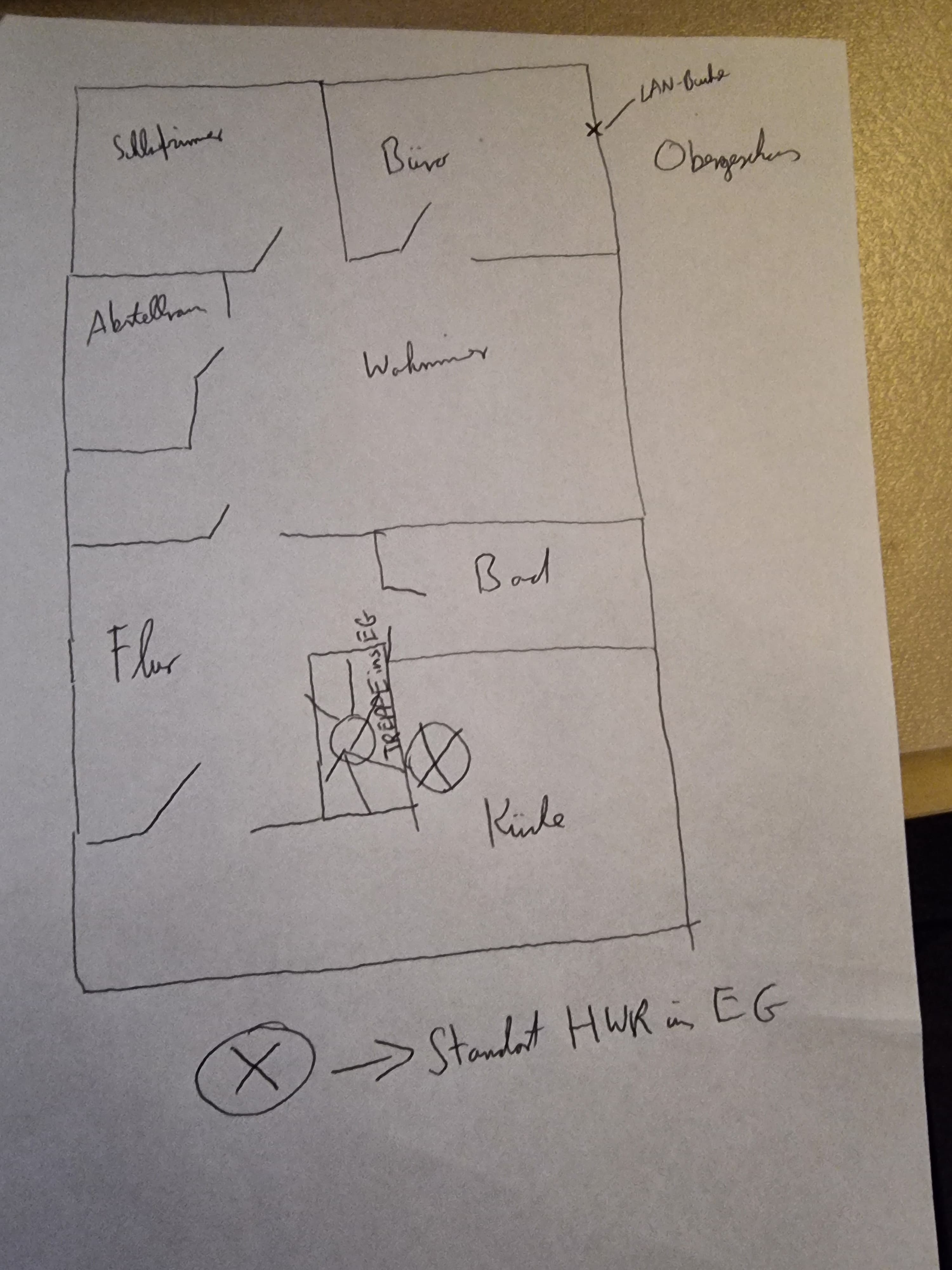

Ich habe noch einen groben Grundriss vom OG gezeichnet.

Vorhin am Smartphone hatte ich nicht gesehen, dass der Klebepunkt oben bei Dir (genauso wie im Hauswirtschaftsraum) ebenfalls grün ist. Somit ist es in Verbindung mit den weiteren nachgereichten Fotos einfach der Telefonanschluss, der vom HÜP der Telekom direkt an die Netzwerkdose nach oben zu Dir im Büro geführt wird. Dort kann die Fritzbox direkt angestöpselt werden (VDSL-Zuleitung).
Oder anders ausgedrückt: Der Port mit dem grünen Punkt bei Dir im Büro ist deine "neue" 'TAE-Dose'.
Von der Fritzbox gehst Du dann mittels LAN-Kabels direkt zum PC. Ferner kannst Du von der Fritzbox aus LAN-Kabel in Deiner Wohnung zu WLAN-Accesspoints in die von Dir oben benötigten Areale verteilen.

Das ist der "klassischr TAE, der aber nicht mehr in einer für F/N-Stecker kodierten Buchse bei dir endet, sondern schon modern auf RJ45 adaptiert ist. Sofern also alles korrekt aufgelegt ist (aus dem HÜP sollten ja lediglich zwei Klingeldrähtchen belegt sein, also ein Adernpaar), kannst du, wie @Dr. McCoy schon schrieb, direkt am Ende des Stranges deinen Router betreiben.
Was mir gar nicht gefällt, ist die nicht vorhandene Beschriftung am Patchfeld, das ist reiner Pfusch. Hier würde ich dir raten, das einmal geradezuziehen. So viele Ports hast du ja zum Glück nicht.

Ich denke ich werde im Büro meinen Router an die LAN-Buchse anschließen und dann erstmal den WLAN-Empfang im OG testen. Dann kann ich im Büro meinen PC direkt mit dem Router verbinden.
Mit meinem jetzigen Kabelanschluss klappt es mit der WLAN-Verteilung im OG (Fritzbox 6690 Cable) ganz gut. Bietet die 7590AX bessere Verteilung als meine 6690 Cable?
Was würde denn mehr Sinn machen bei mir. Einen teuren Router mit einer besseren ,,WLAN-Verteilung" wie die 7590AX oder eine günstigeren Router mit einem zusätzlichen Repeater?
Wo würde ich dann den Repeater am besten aufstellen im OG also in welchem Raum? Aufgrund der fehlenden Netzwerkdosen in den anderen Räumen würde ich eine kabellose Lösung (ohne direkte LAN-Verbindung) mit dem Repeater bevorzugen.
Im Erdgeschoss befindet sich ja nur der Wintergarten, der direkt unter der Küche ist.
Da werden wir dann zur Not nur mobile Daten nutzen.
Idee:
Wenn der Repeater in der Küche stehen könnte und es dort Sinn macht, würde ja vielleicht auch im Wintergarten genug WLAN-Empfang eventuell ankommen. Dort ist ja nur die Decke vom EG bzw. Boden vom OG zwischen.
Ich weiß aber nicht, ob es Sinn macht in der Küche einen Repeater aufzustellen aufgrund der Entfernung zum Büro.
Eventuell bräuchte man zwei Repeater?
Hatte mir gedacht einen günstigeren Router zu holen sowie 1 Repeater im Wohnzimmer und 1 Repeater in der Küche aufzustellen. Damit könnte ich doch im OG alles abdecken und eventuell den Wintergarten im EG oder habe ich einen Denkfehler?

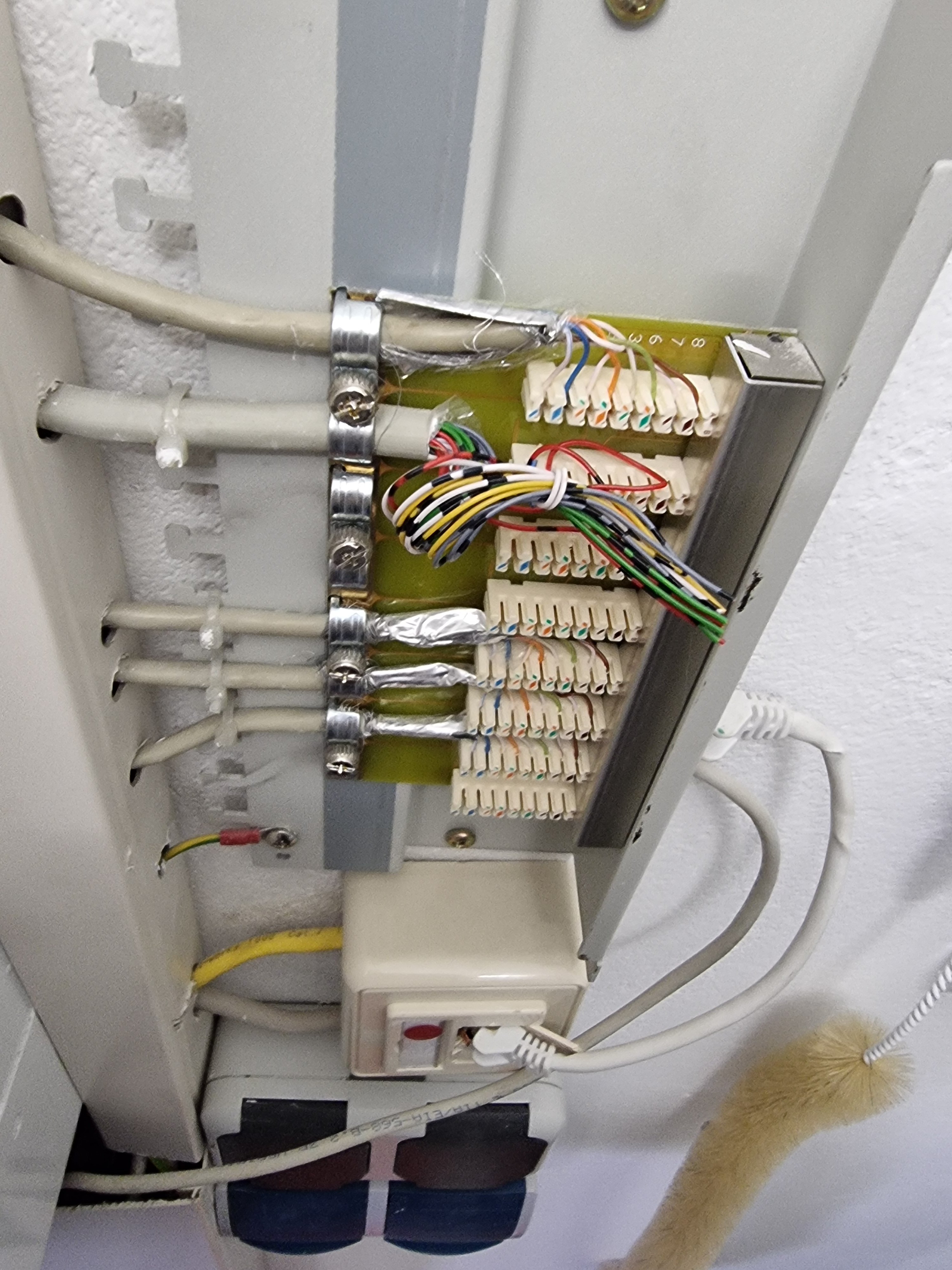

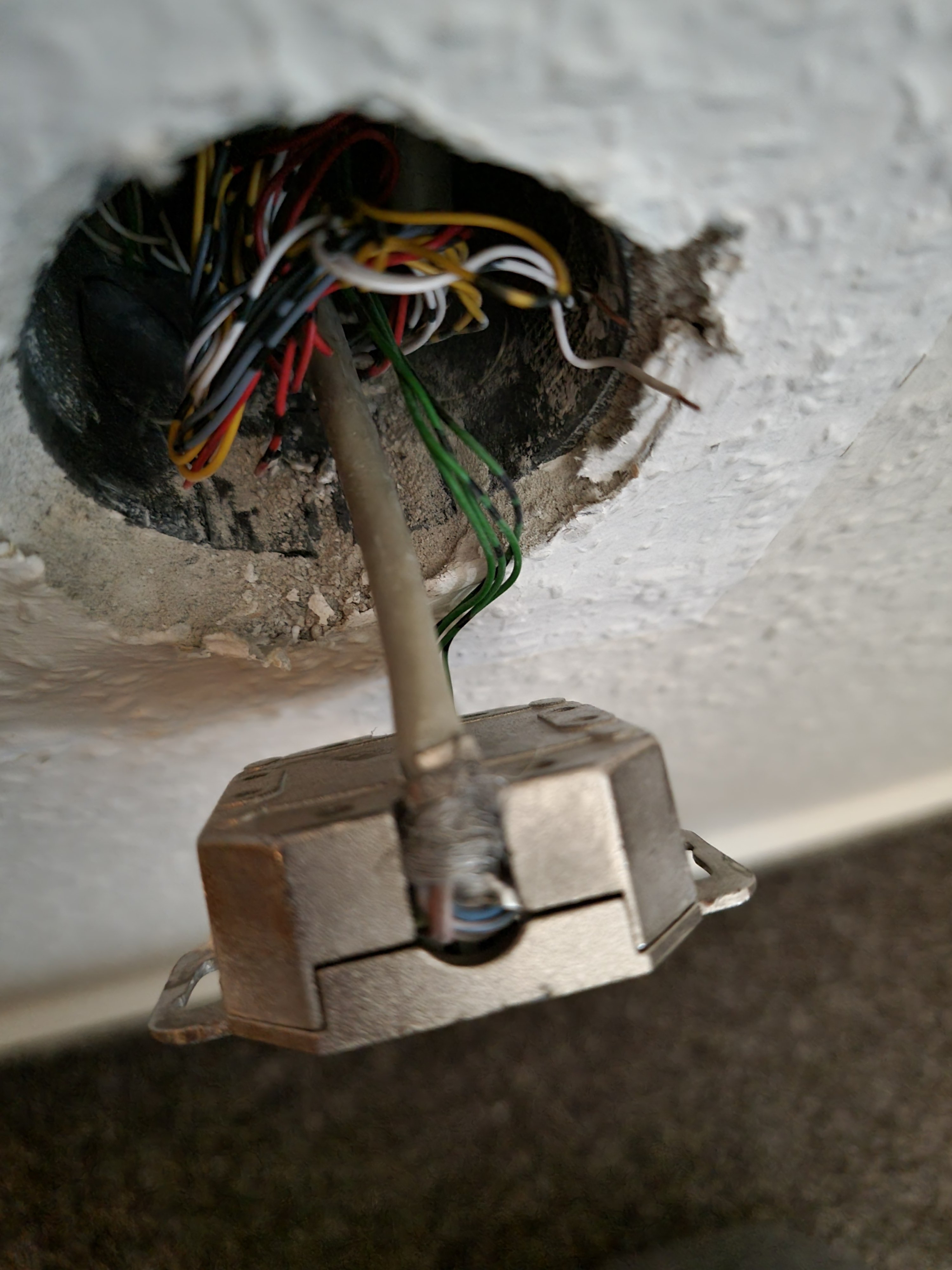

Zusätzliche Bilder hinter dem Patchfeld:
Reaktionen: Dr. McCoy
Das sieht von der Belegung her schon mal gut aus. Wenn das oben an deiner Dose ebenso aussieht, ist vielleicht der Vorschlag von @cscmptrbs der bei Deiner Konstellation sinnvollere. Denn der HWR liegt ja unten ziemlich zentral. Gut für WLAN unten.
Dann könnte man unten eine günstigere Fritz!Box platzieren, und oben die bessere.

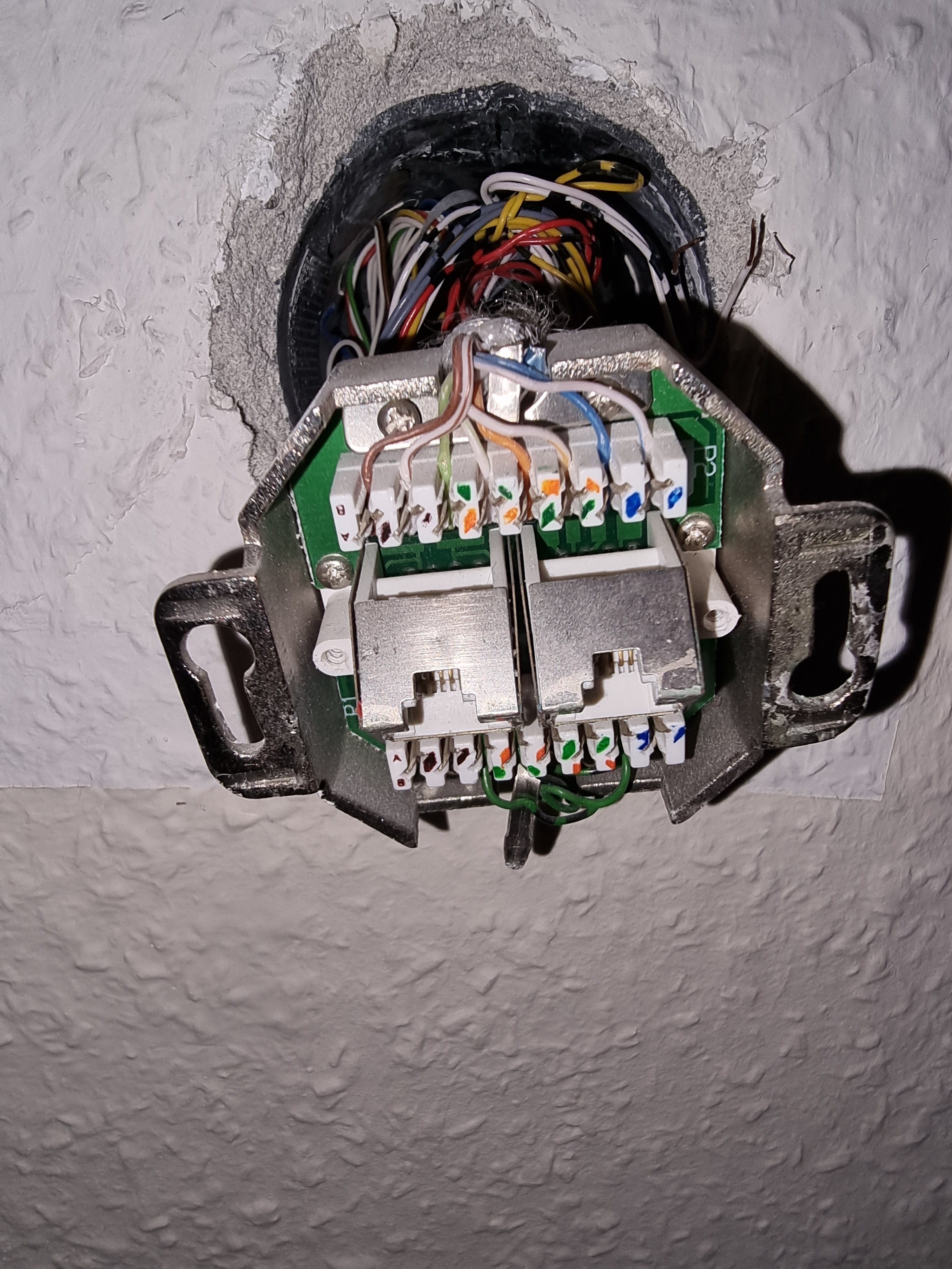

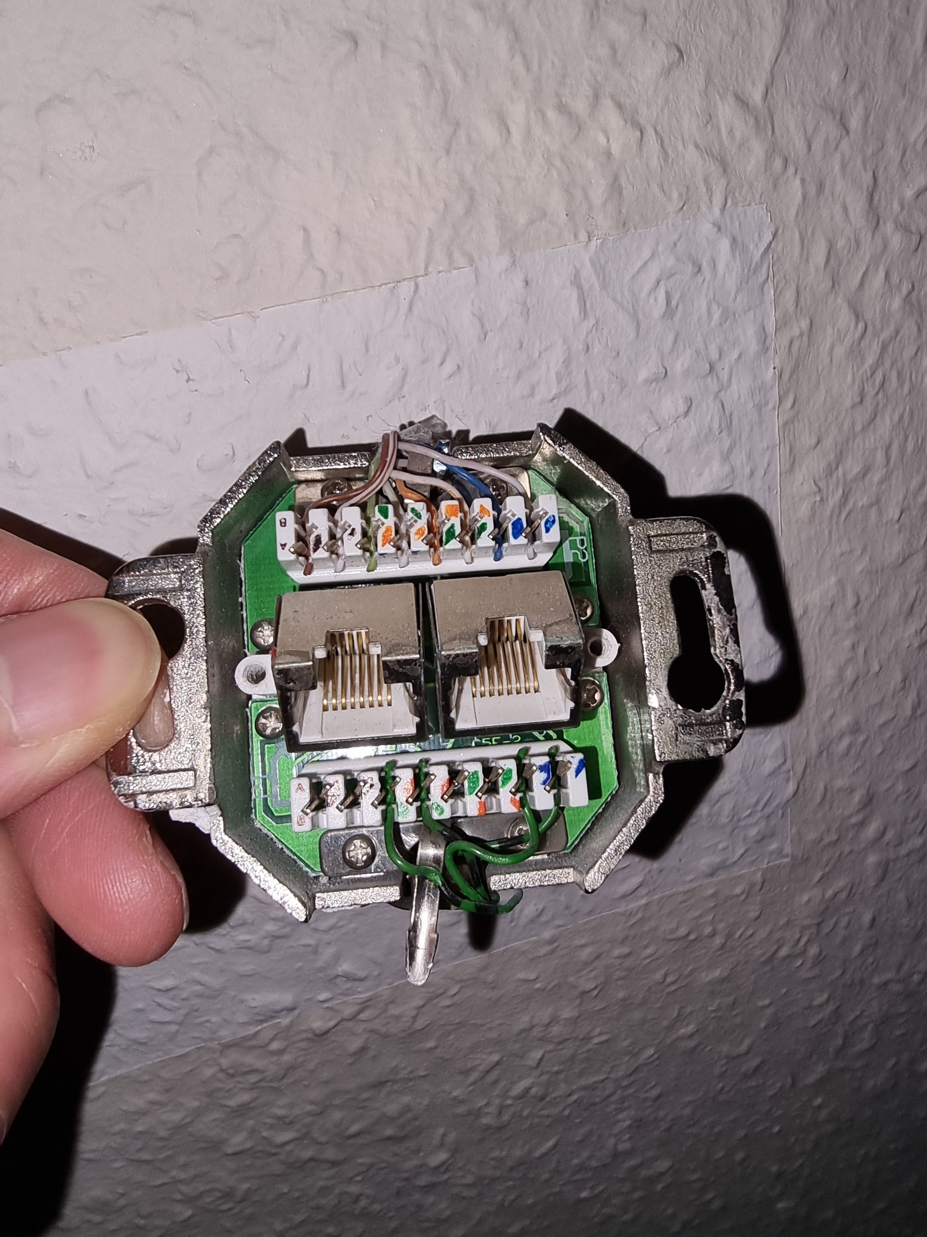

Kannst Du einmal die Schraube oben an der Dose in deinem Arbeitszimmer lösen und vom Inneren ein Foto posten?
Hinter der LAN-Buchse im Büro sieht es so aus:

Das passt dann!
Ich würde an deiner Stelle unten und oben jeweils eine 7530AX im Mesh betreiben. Die im Hauswirtschaftsraum wird dann die mit DSL. D.h. das Kabel aus dem APL (HÜP) dann direkt in den DSL-Port der Fritzbox stecken, Netzwerkkabel von der FB zum LAN-Port mit dem grünen Punkt und dann oben im Büro ebenfalls vom LAN-Port zur Fritzbox. Sollte es dann wider erwarten irgendwo Probleme mit den WLAN-Abdeckung geben, kann man noch mit einem Repeater 1200AX an geeigneter Stelle nachhelfen, aber ich denke, das sollte bei dir keine Probleme so geben.
