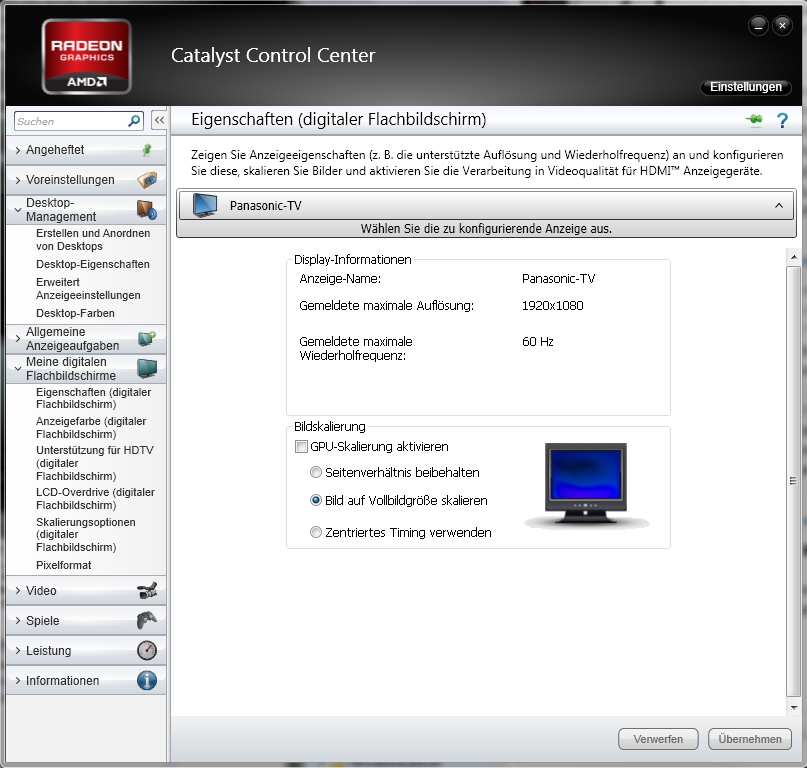

Hmm ... ich glaub, die Funktion hab ich nicht!
Auf die Schnelle habe ich gefunden, dass das unter "Meine digitalen Flachbildschirme" -> "Eigenschaften" stehen soll.
Da sieht's bei mir aber so aus:
("GPU Skalierung aktivieren" an oder aus, macht keinen Unterschied.)
EDIT: Weiß jemand, was "zentriertes Timing verwenden" bedeutet (ist es vielleicht genau das?)?
Das bedeutet, dass beide Monitore mit der Auflösung des Monitors mit der niedrigeren Auflösung angesprochen werden, ohne das das Bild des höherauflösenden gestreckt oder sonstig angepasst wird.
