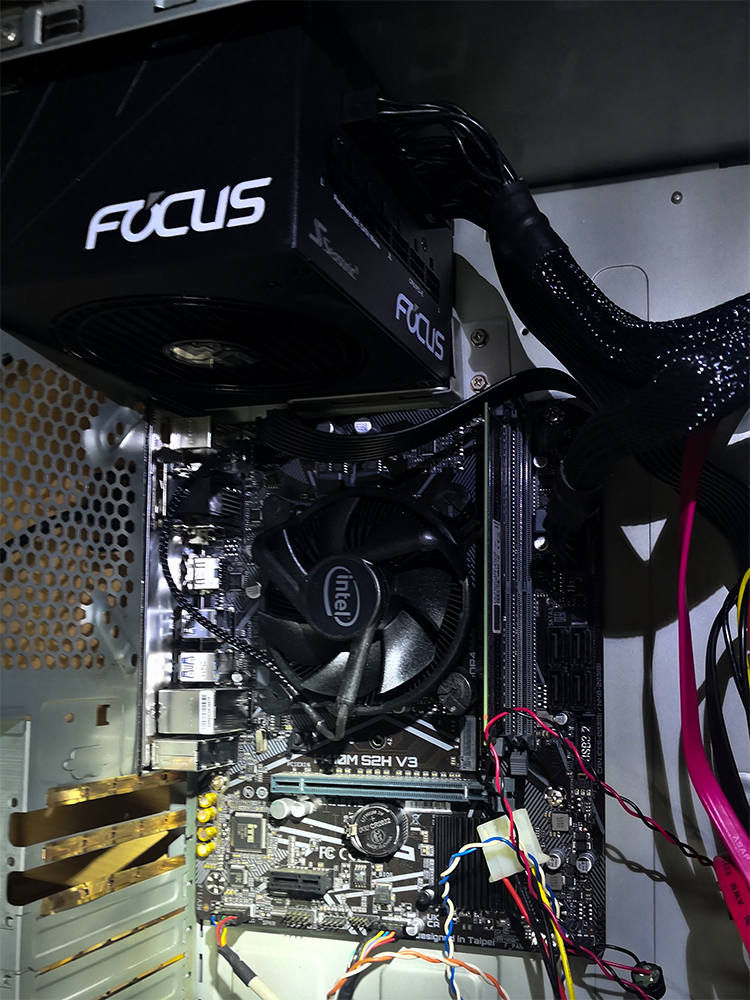

Hab dann den PC nach dieser etwas älteren 1. PC Konfiguration für meine Nichte aufgebaut.
https://www.computerbase.de/forum/t...g-pc-spiele-pc-selbst-zusammenstellen.215394/ direkt unten über die Wunschliste dann ohne Gehäuse und ohne SSD bestellt.
Das erste Problem war: PC startet kurz 3-5 Sek. und ging wieder aus.
Vermutete Netzteil defekt. Läuft aber im PC 2 (mein PC der auch über diesese Forum selbst zusammengebaut ist).
Also alles nicht notwendige abgebaut und Speaker eingebaut. Meldet 5 kurze Pieps und Bildschirm bleibt schwarz.
Vermutung: CPU defekt und gewechselt - sprich neue CPU gekauft, aber die 5 kurzen Pieps und der schwarze Bildschirm bleibt.
Mainboard schaut normal aus. Also der Sockel nach Fotovergleichen ist es wohl nicht.

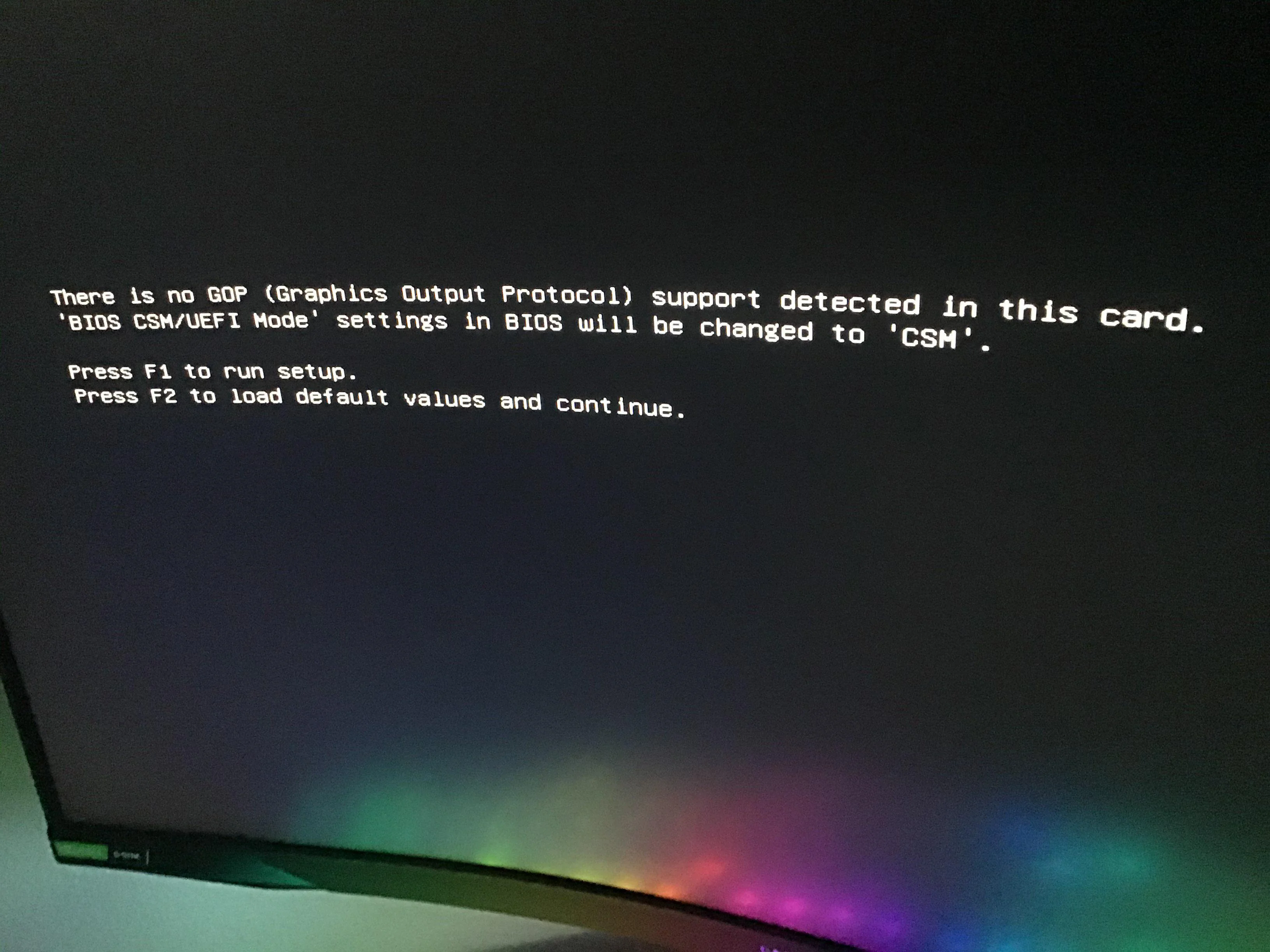

Eine GTX660 hat kein VBios mit UEFI-Support.
Da muss CSM an im UEFI (BIOS) sonst beep's 5x.
Wobei moderne Mainboards (Bios) das dann selbst regeln oder zumindest ein Hinweis kommt (Bild).
