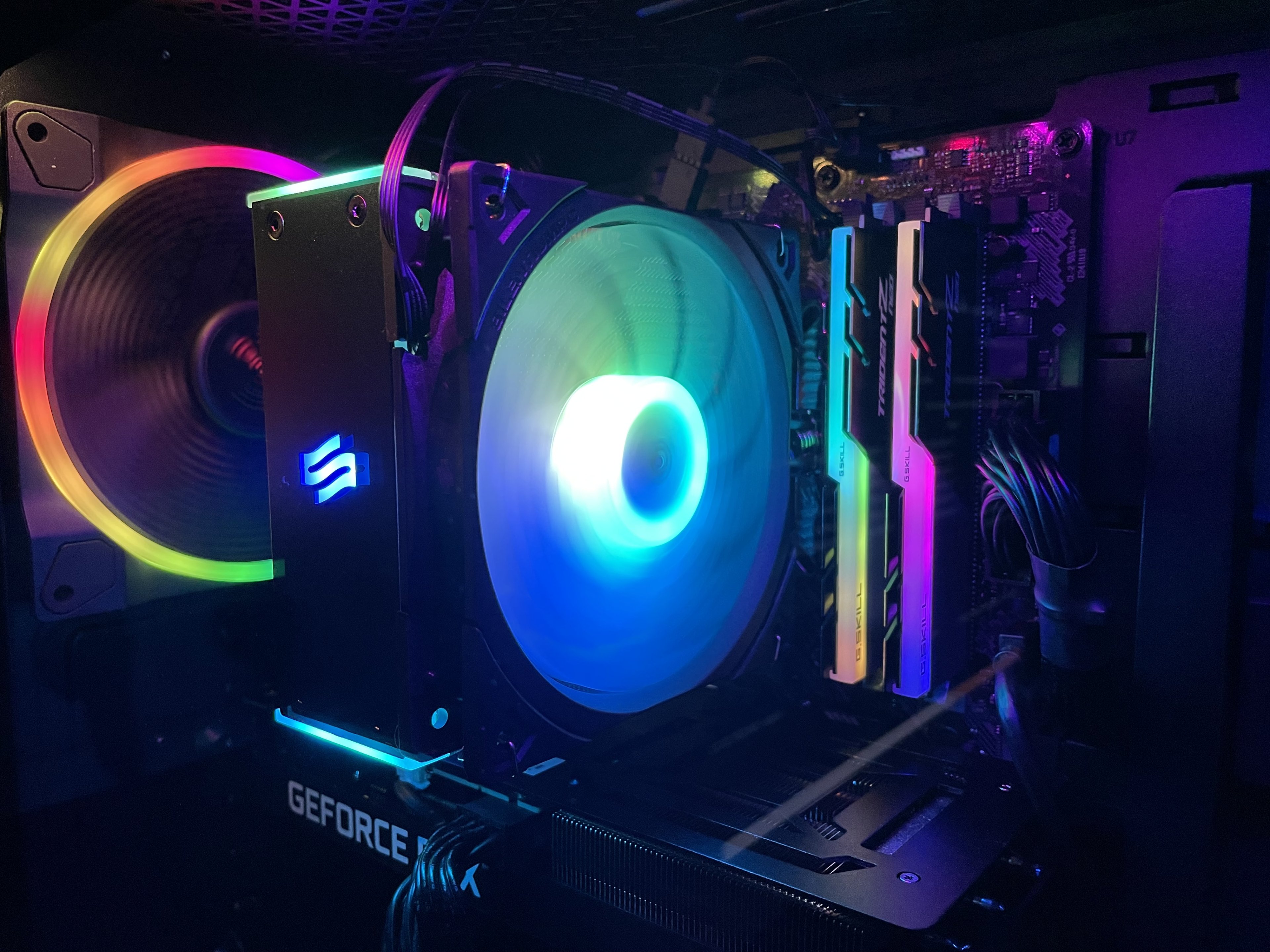

Statt des Pure Rock 2 FX würde ich den SilentiumPC Fera 5 ARGB verbauen.
Der ist ebenfalls schick beleuchtet, passt zum Gehäuse und du sparst 10 Euro. Die Kühlleistung sollte in etwa identisch sein!
