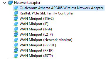

Außerdem hänge ich noch einen Screenshot von den ganzen Netzwerkadaptern an, die mir im Gerätemanager angezeigt werden. Vielleicht hilft das ja auch weiter. (Die ganzen WAN-Miniports irritieren mich irgendwie...)

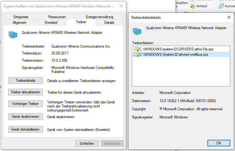

Welcher Treiber ist den zur Zeit installiert ( Treiber Version ) ?
Das ist der Treiber der mit Windows 10 kommt Du könntest diesen Treiber über den Geräte Manager installieren. Lade den Treiber runter und entpacke es. Darin ist ein Ordner mit dem namen "Driver_INF" diesen Ordner wählst du wenn du es über den Geräte Manager installierst.

Den neueren Treiber hab ich jetzt installiert über den Geräte-Manager:
Das sollte so passen, oder? Hoffentlich hilft das :/
